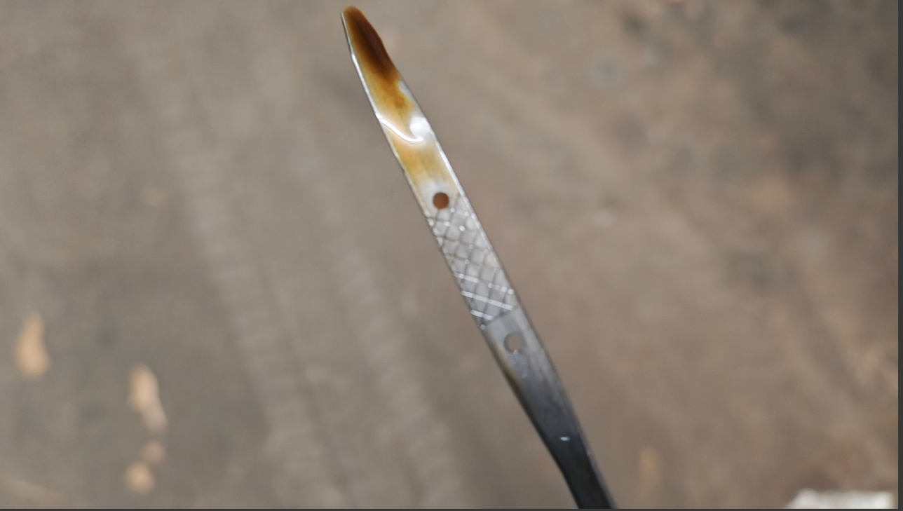

Hm ok hab mal abgelesen nach 6500km. Konnte nach dem abwischen und nochmals rein und raus keinen Verlust beim ablesen erkennen. Der komplette Bereich zwischen den Löscher war voller gut aussehendem öl.
Bei mir haben sie auch 0w30 reingemacht. Hab nachgefragt bei der Abholung und ist wohl jetzt der Standard laut ford. Ich werde es weiter beobachten. Muss ja bald in die Werkstatt wegen Räderwechsel auf Sommer, da werde ich mal nachfragen.

Bei mir muss auch mal Öl nachgefüllt werden (10,150 km teils kurzstrecke):
Jemand Erfahrung, welche Menge in etwa zwischen Min und Max liegt?
Leider schweigt die Anleitung dazu :(

Ein halber Liter führt kalt ungefähr zur Hälfte.
Re: Ölverbrauch und PDC vorn
Verfasst: 31. Mär 2025, 00:20
Thx!
