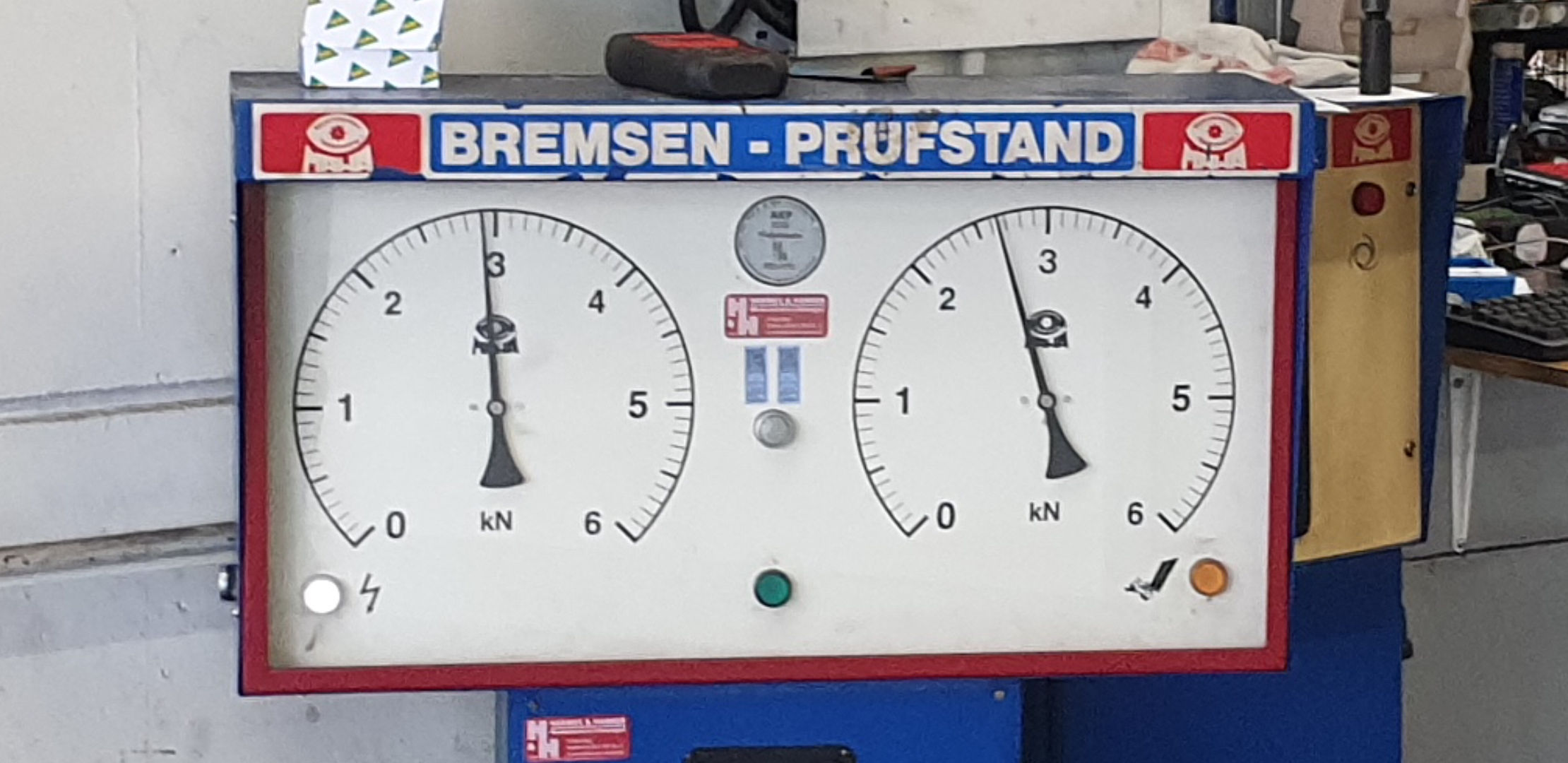

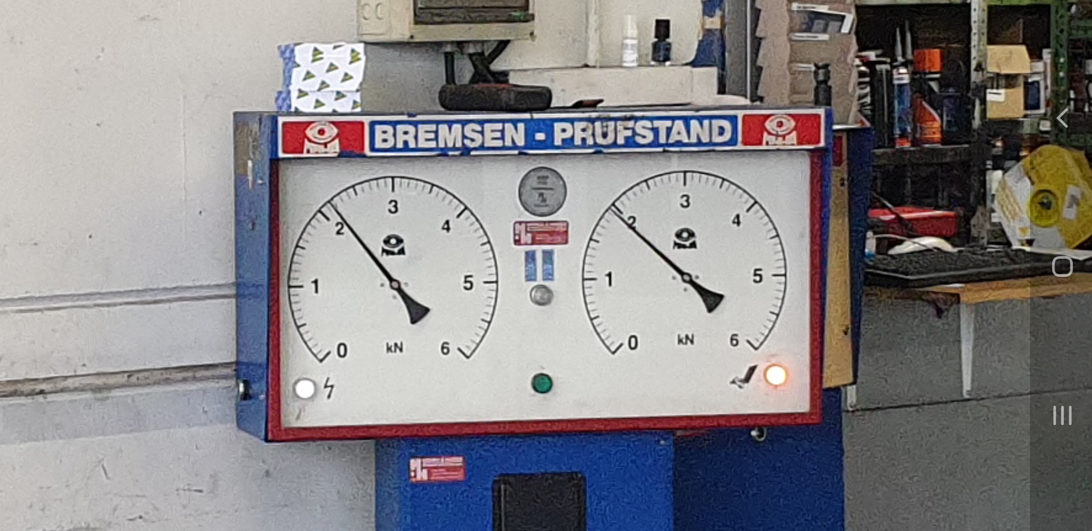

Re: Bremsen haben versagt
Verfasst: 21. Apr 2026, 19:06
von Oberberger
Die vorderen Btemsen sind jetzt jedenfalls okay:
Das macht die Welt doch wieder etwas sicherer ... :D
Gruß Kai
