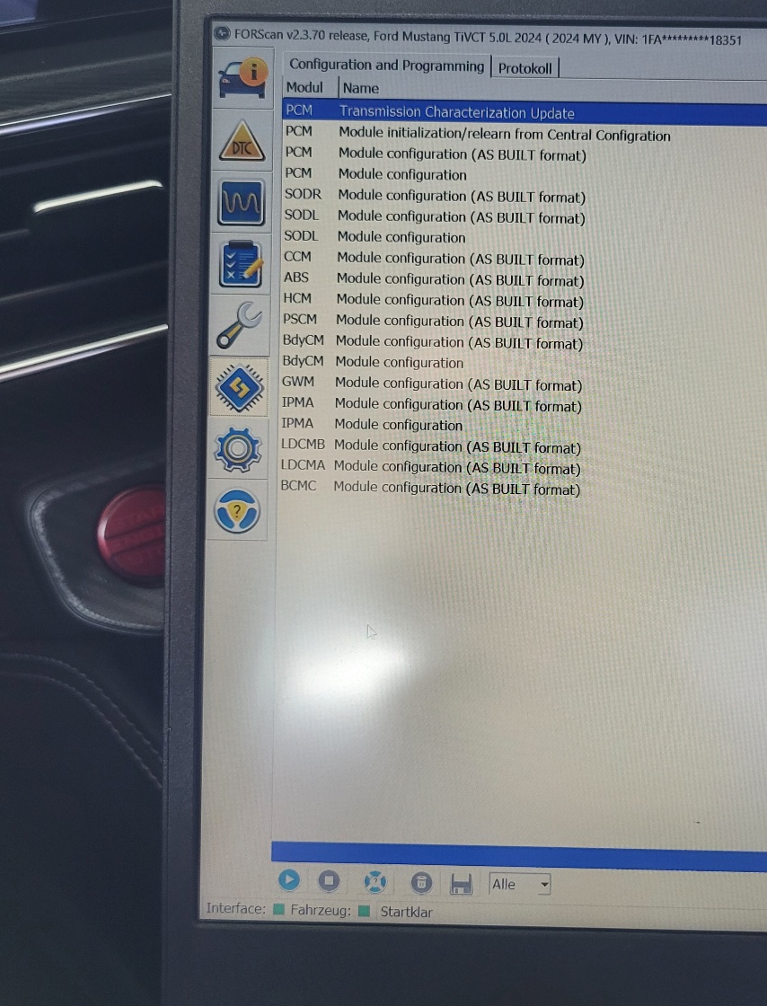

Vielen Dank für all die Anleitungen!
PS: Habe derzeit das Problem, dass er nicht alle Module erkennt. Nutze Forscan in der aktuellsten Version und das Kabel aus dem Thread hier.
PS Ergänzung 30. März: nach etlichen Versuchen wurden die anderen Module gefunden. Konnte mit den Codes oder über das neue Menü (disable/enable) alles einstellen :)
