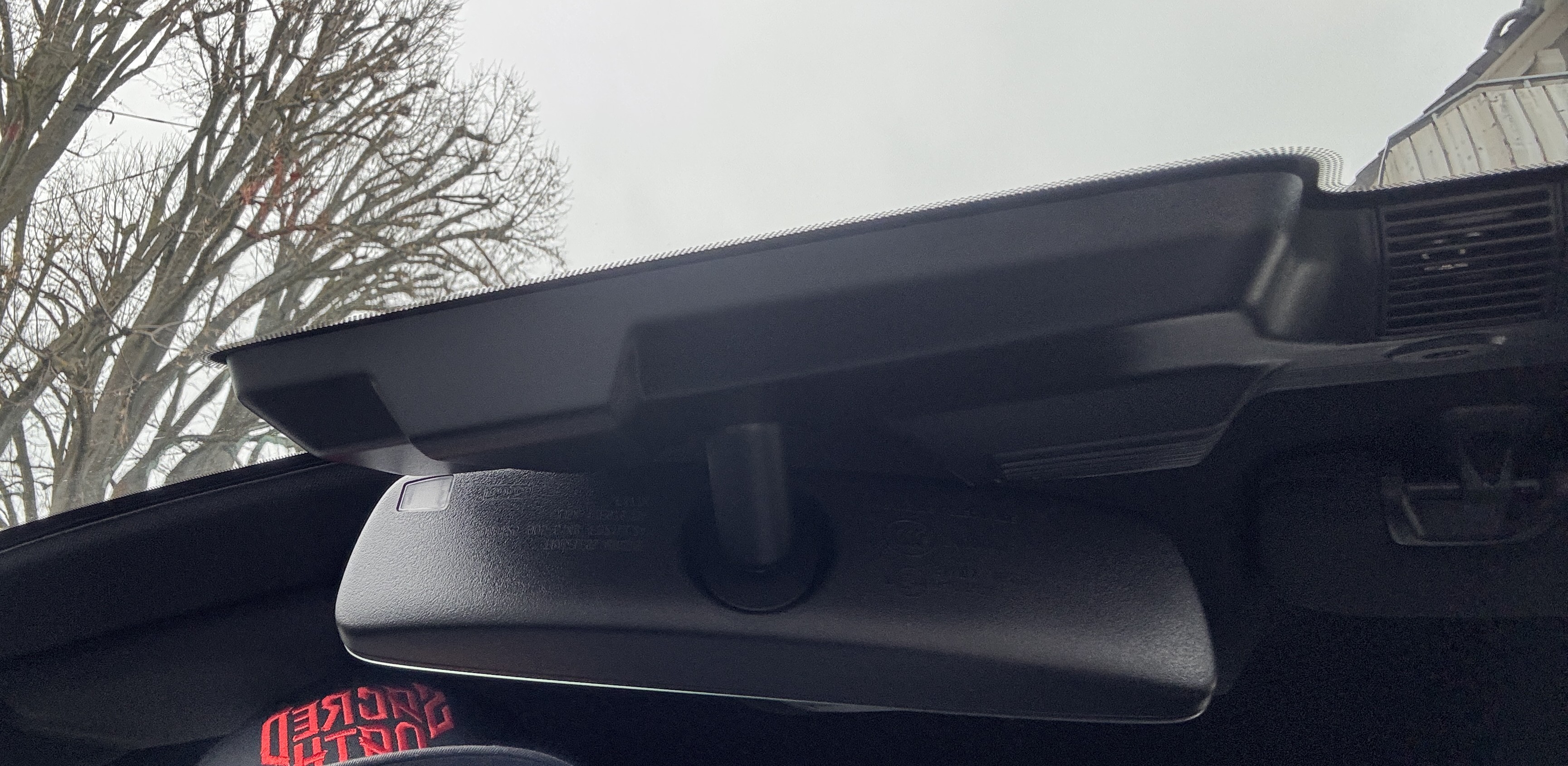

Hi, ich bin seit einer Woche Besitzer eines Dark Horse und bin voll davon ausgegangen das der USB Anschluss am Spiegel dabei ist. Kann es sein das dass 2026er Modell diesen nicht mehr hat?

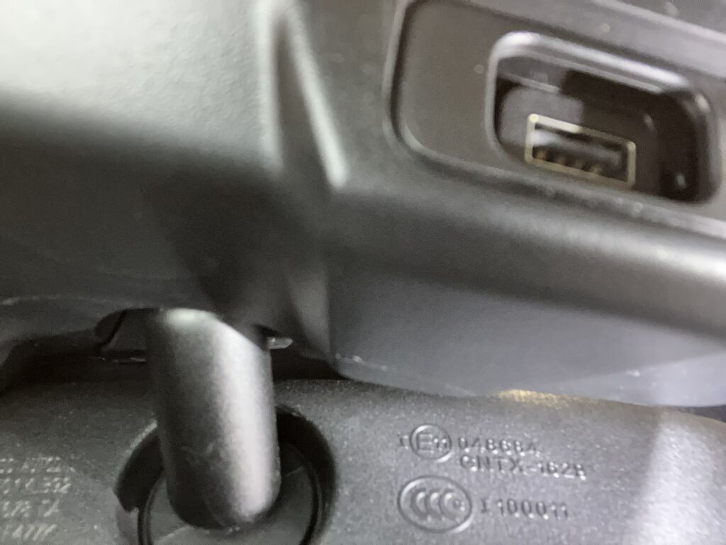

DukeCastino hat geschrieben: ↑2. Apr 2026, 21:44 Hi, ich bin seit einer Woche Besitzer eines Dark Horse und bin voll davon ausgegangen das der USB Anschluss am Spiegel dabei ist. Kann es sein das dass 2026er Modell diesen nicht mehr hat?
Das kannst du doch am besten selbst prüfen. Der Anschluss ist eigentlich gut rechts am Spiegel zu sehen, wenn vorhanden 🤔. Laut Bedienungsanleitung ist der vorhanden und auch in echt bei meinem 2025 Convertible.

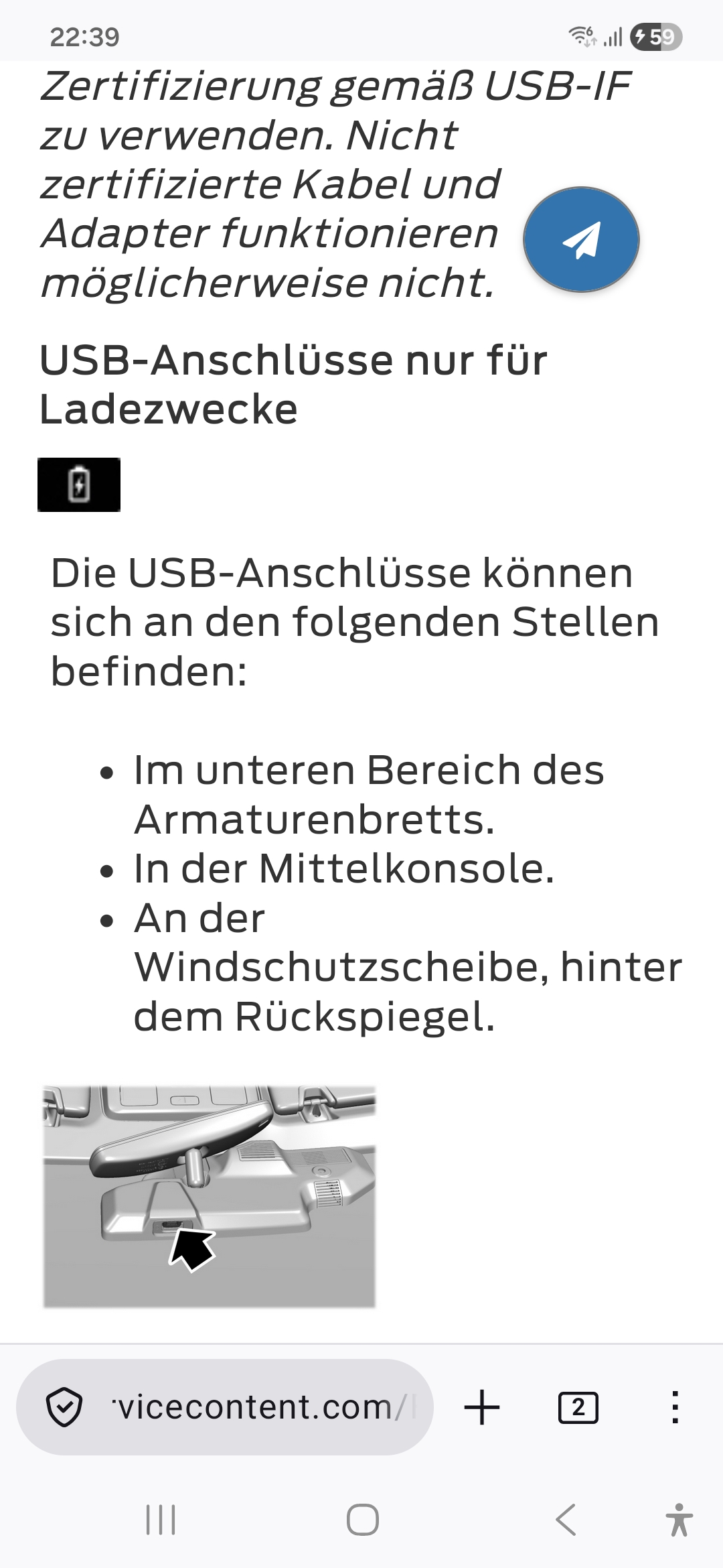

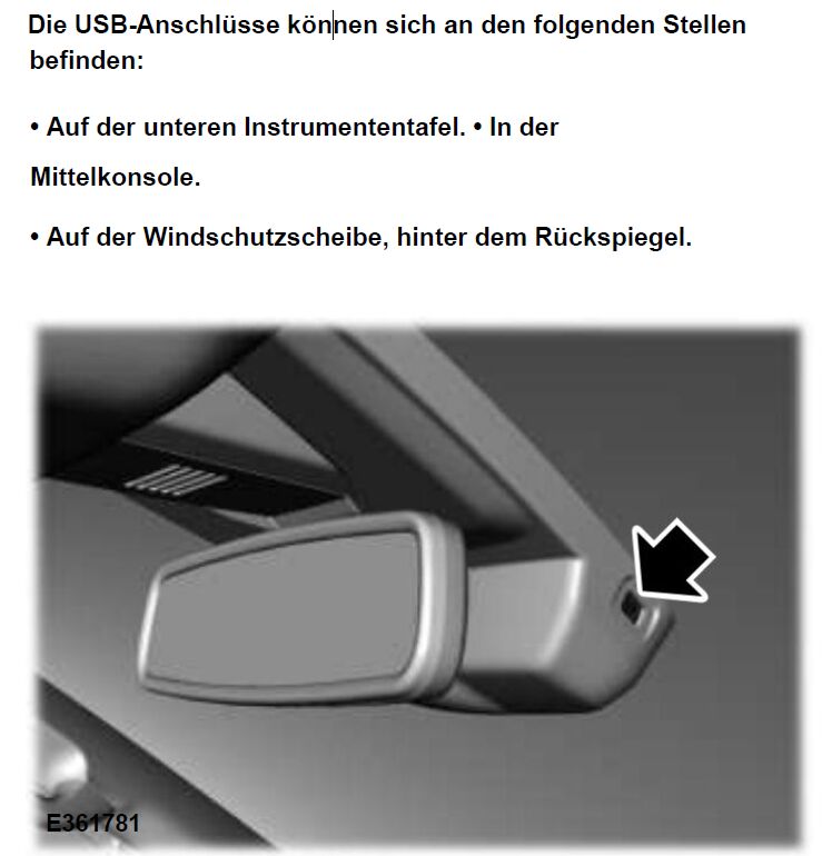

ja meine Frage war ja auch ob die weggespart wurde.
Habe gerade mal in meine Unterlagen geschaut und da steht explizit "USB-A Anschluss für Dashcams am Rückspiegel" drin.

DukeCastino hat geschrieben: ↑3. Apr 2026, 18:00 ja meine Frage war ja auch ob die weggespart wurde.
Der USB-Anschluß ist anscheinend wirklich weggespart worden.
Bei meinem GT (Januar 2025) ist er noch vorhanden.

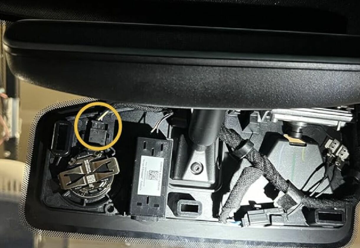

Eine andere Möglichkeit zur Stromversorgung wäre evtl., den Regensonsor mit einem
Y-Kabel „anzuzapfen“.
Das wird z.B. von Fitcamx und Fiege so gemacht
