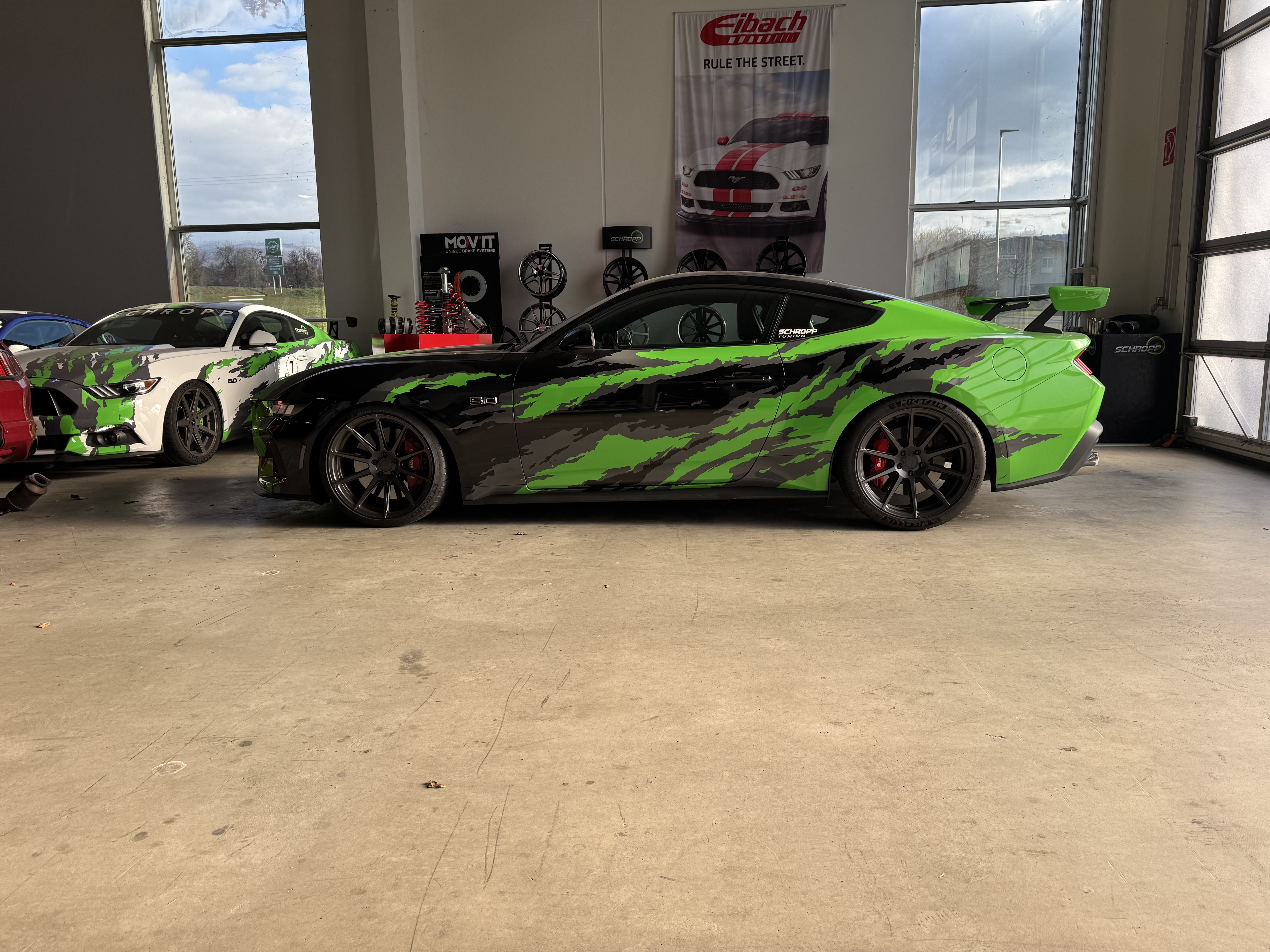

Das Setup ist fertig verbaut:
Kurzes Video ist hier zu sehen:
https://www.instagram.com/reel/DWn6c9xD ... NlMHVjdG41
Nach dem Video wurde noch der HP Heckspoiler montiert🤙
Vorne 10x20, ET58+20mm Adaptering =ET38
Hinten 11x20, ET70,5+20mm Adapterring=ET50,5
Laut Händler kein plug&play, es funktioniert in Kombi mit den breiten Vorderreifen wohl nur mit einstellbaren Domlager, vgl KW V3 clubsport, oder man geht Kompromisse bei der Achsgeometrie ein.
Achsen wurde vorne und hinten ausgemittelt. In Summe wurde 4x 3D Achvermessung durchgefĂĽhrt.
Ergebnis absolut TOP!
Es wurde als Highlight bei der Abnahmefahrt noch Fotos der Reifen mit einer Wärmebildkamera gemacht um zu prüfen, dass sich diese auch gleichmäßig erwärmt haben.
Nun steht das Setup!
Mit schmaleren Reifen wird es bestimmt auch mit weniger bzw. Ohne xtra Aufwand möglich sein.
Bilder folgen noch bei Bedarf.

von omega_black
Sensationell!
Wurden die Serien-Radbolzen gekĂĽrzt oder ersetzt bei den 20er Platten?
Wie lange hat das alles vor Ort gedauert?
Verfasst: 7. Apr 2026, 23:52
Sieht super aus - ich würde es wahrscheinlich noch minimal höher schrauben, aber sonst echt schick.
NatĂĽrlich gerne Fotos!
Auch seitlich von weit genug weg und aus Höhe, wie wenn man drinsitzt.

Wie gewĂĽnscht ein paar Bilder.
Ich finde aber, dass es real besser rĂĽber kommt als auf den Fotos.
FYI
Der Händler wird in naher Zukunft prüfen ob ein Verbau auch ohne verstellbare Domlager möglich sein wird.
GrĂĽĂźe
Stangpeng hat geschrieben: ↑7. Apr 2026, 23:52 Sieht super aus - ich würde es wahrscheinlich noch minimal höher schrauben, aber sonst echt schick.
