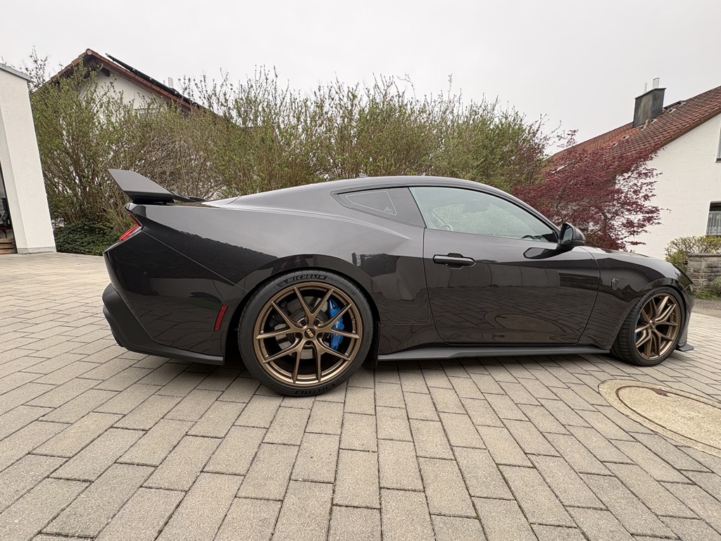

dann zeige ich auch mal die neueste Kombination auf unserem schwarzen Mustang
VA 10,5x20 ET40 mit 285/30
HA 10,5x20 ET40 mit 305/30
fährt sich super :D

Hi Ana.
Sieht auch nicht schlecht aus. Welche Felgen sind das? Sind die auch für den Dark Horse geeignet?

sind Barracuda Project 2, sollten auch auf den Dark Horse passen
2024 Mustang GT "Bruce" und dazu noch 2 Foxbody und 2 SN95 New Edge
Beiträge: 553
Sieht sehr cool aus und sollte sich auch super fahren!
Muss vorne mit 10,5" viel an Sturz eingestellt werden?

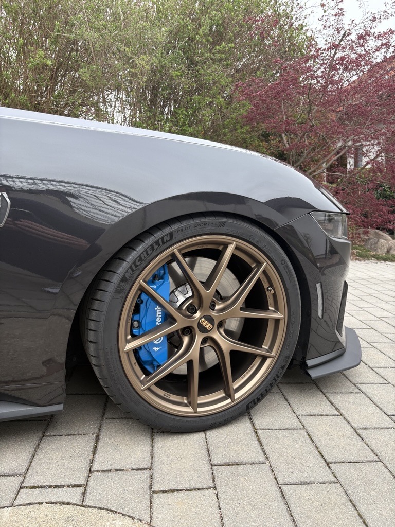

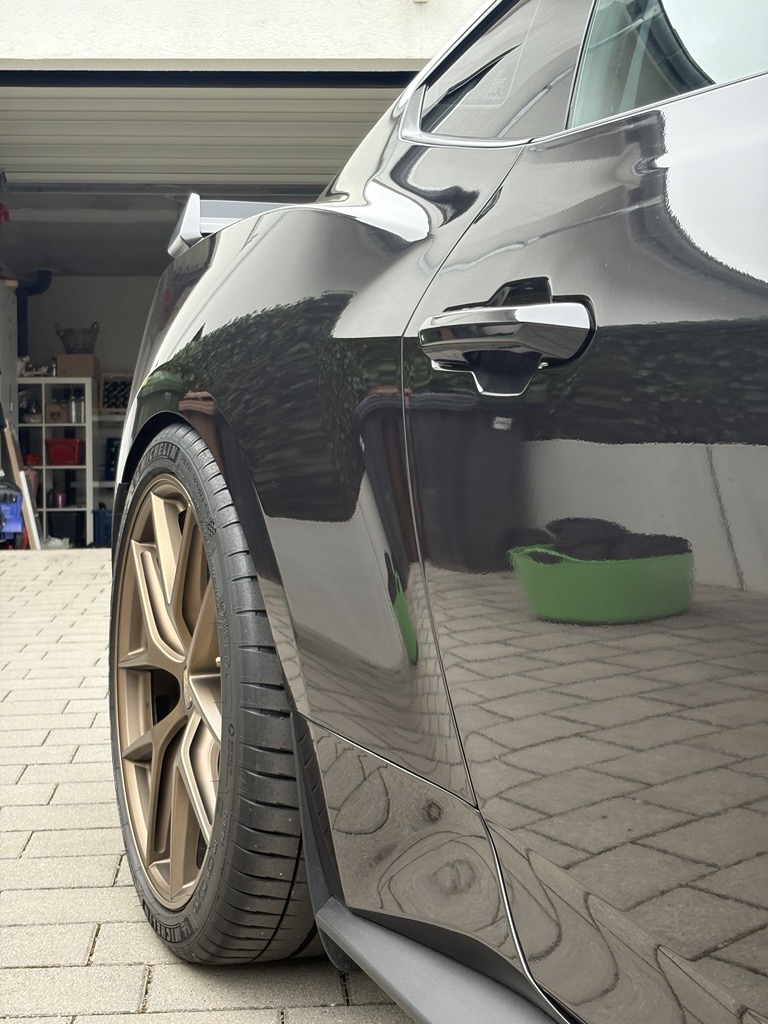

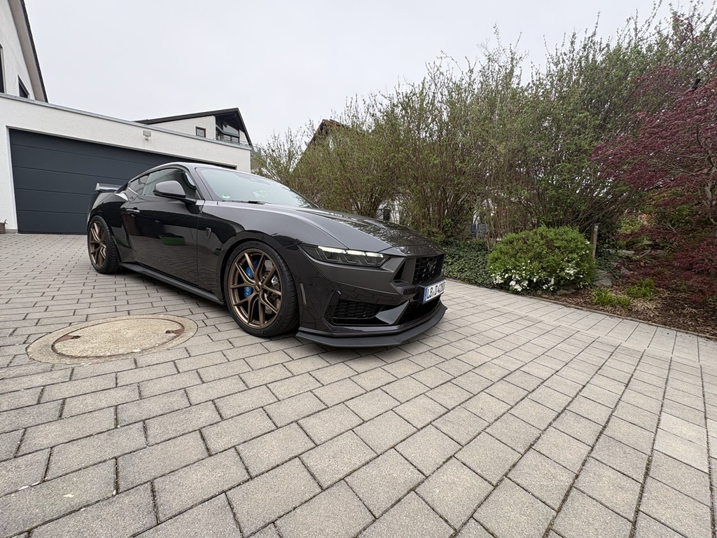

Wie gewünscht ein paar Bilder.
Ich finde aber, dass es real besser rüber kommt als auf den Fotos.
FYI
Der Händler wird in naher Zukunft prüfen ob ein Verbau auch ohne verstellbare Domlager möglich sein wird.
Image (6).jpg (332.11 KiB) 2211 mal betrachtet
Image (2).jpg (298.22 KiB) 2211 mal betrachtet
Image (1).jpg (201.61 KiB) 2211 mal betrachtet

Fährt der vorne viel Sturz? Sieht "weit drinnen" aus für 285. Meinst du man hätte Chancen rundum 305 30 eingetragen zu kriegen? :mrgreen:
N/Angel
Beiträge: 8
Registriert: 10. Mai 2024, 16:25
Wohnort: Mössingen
Beitrag von N/Angel »
ChrisH91 hat geschrieben: ↑8. Mai 2026, 20:34
ich weiss die Werte nicht auswendig aber es ist definitiv unsere Strasseneinstellung, nicht so viel wie wir für Trackdays.
305 rundum gehen nicht, streift wie blöd, haben wir probiert, kann man weder verschränken noch fahren leider.
