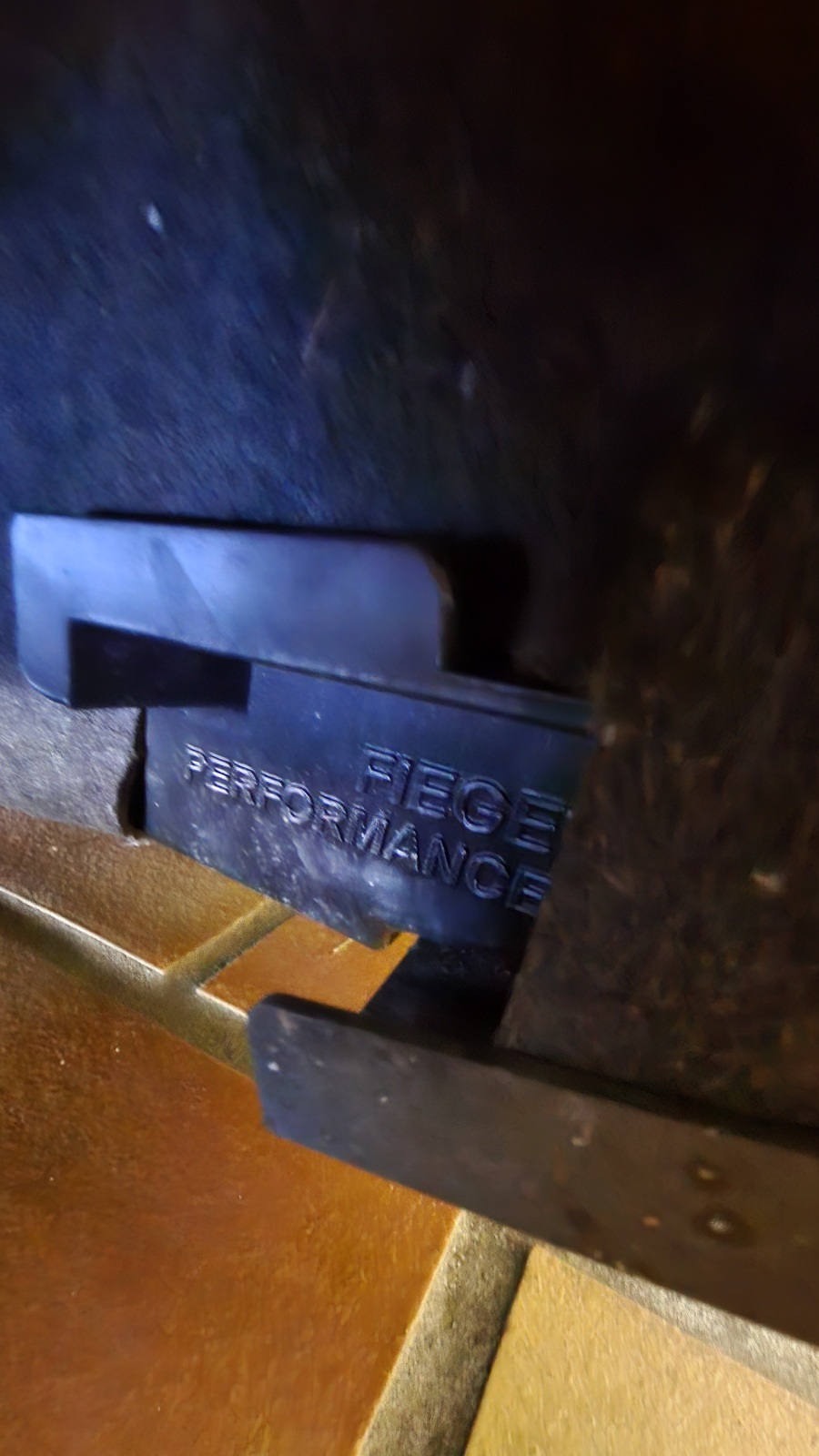

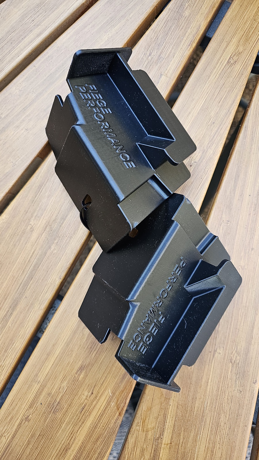

Habe nun beim Einbau des Gewindefahrwerk direkt die Abdeckungen von Fiege montieren lassen. Hat alles gut gepasst. Zum Bestellvorgang ist noch positiv zu erwähnen, dass die Teile bereits nach drei Tagen bei mir waren...

Beim letzten Bild scheint mir immer noch eine Öffnung/Spalt sichtbar, oder?

formelhirsch hat geschrieben: ↑5. Apr 2025, 16:26 Beim letzten Bild scheint mir immer noch eine Öffnung/Spalt sichtbar, oder?
Ja, diese Lösung ist nur suboptimal, das sind ja rundum gewisse Spaltmaße, durch die Feuchtigkeit und auch etwas Schmutz durchkommen kann.
Als Nachrüstlösung ist der überlappende Ansatz aus den USA besser geeignet.
Der originale Ansatz ist auch auf Stoß, aber mit geringeren Spaltmaßen.
Letzendlich ist es einfach wichtig, dieses Loch zu schließen und da ist ja jede Lösung willkommen.
Bei mir liegt das super an von Fiege. Die sichtbare Kante ist auch als Ablauf gedacht, sieht man gut auf den Bildern wo noch nicht verbaut
