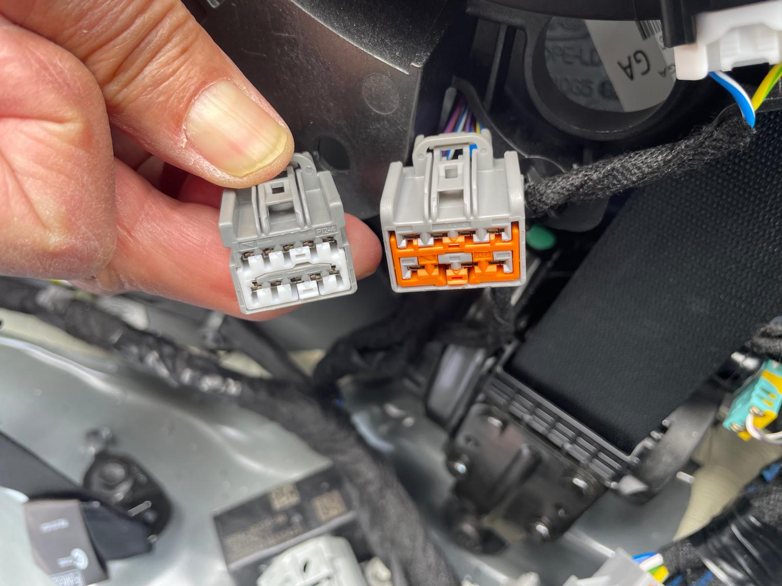

Für Thomas (Stangpeng)
WhatsApp Bild 2025-05-08 um 15.13.05_a97c939e.jpg (174.25 KiB) 5716 mal betrachtet
Re: One-Touch Verdecksteuerung

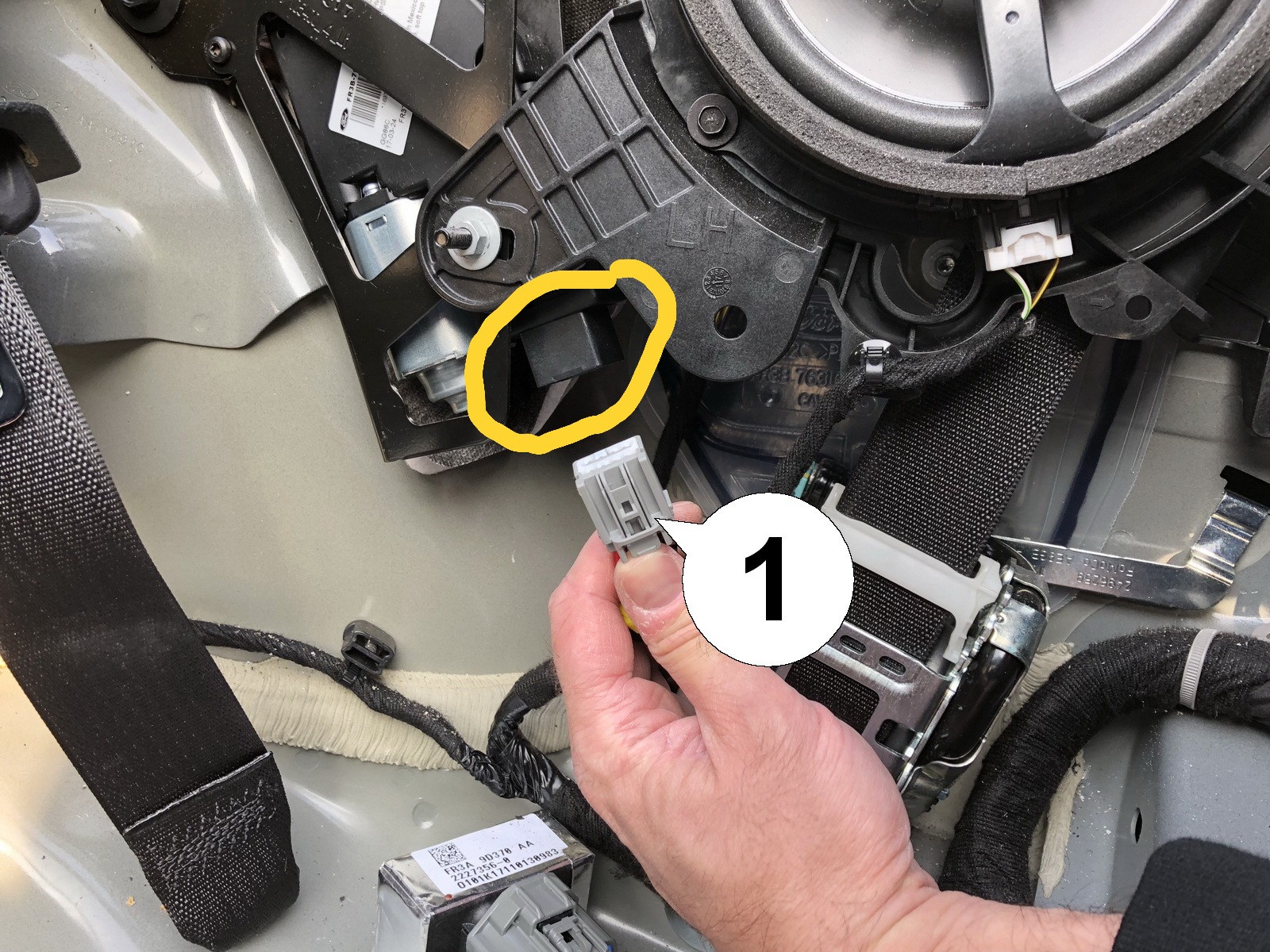

Also für mich sieht es so aus, als wäret ihr da schlicht an der falschen Stelle.
Der richtige Stecker ist nicht hinter dem Lautsprecher, wenn man davor sitzt, sondern dann ist er links davon:
Die Buchse ist direkt zu sehen und zeigt fast senkrecht nach unten, direkt über dem Stecker, den er in der Hand hält.
Ist das Eingekreiste die Buchse, die Du meinst?
Genau das.
Jetzt hat es auch bei mir geklappt. Ich Blinder hatte im Fahrzeug nicht den richtigen Stecker gefunden. Ansonsten easy zu installieren.
