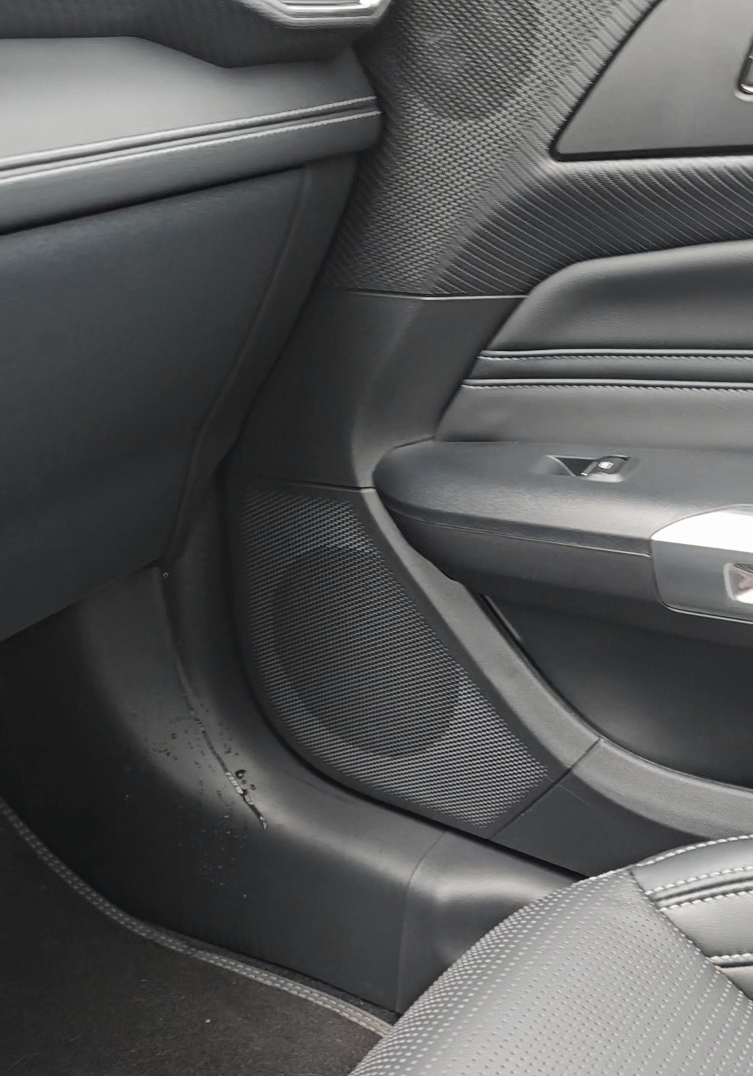

Hey. Sorry für die späte Antwort. Irgendwie habe ich keine Mail bekommen.
Also es war ein Loch an einer Schweißnaht im Rahmen um die Scheibe oben rechts. Scheibe runter, neu verschweißt, lackiert, Scheibe wieder drauf. Hat ne Woche gedauert. Seitdem ist alles dicht. Bezahlt von Ford über die Garantie

Wir sollten dieses Thema Undichtigkeit Fußraum/A-Säule aufgrund der Rückrufaktion BCM wieder hervorheben. Mich würde interessieren, wie viele in diesem Forum davon betroffen sind. Bei meinem Cabrio hatte ich es nun im Zeitraum von einem Jahr und 9000 km bisher zweimal. Ich konnte es mit dem Gartenschlauch aber nicht nachstellen. Ich ging davon aus, dass das Dach oder die Seitenscheibe nicht 100 % verschlossen waren. Dem scheint ja leider nicht so zu sein.

Starkregen bei abgestelltem Fahrzeug. Man konnte dann einige Tropfen unten im Fußraum erkennen. Wenn ich dann Linkskurven fuhr, lief es wie beim Themen-Ersteller rechts am Rand vom Handschuhfach hinunter. Es ist ein Garagenfahrzeug, aber trotzdem nutze ich es fast täglich für den Weg zur Arbeit. Mich wundert es auch, dass es nicht bei jeder Regenfahrt auftaucht, sondern nur zweimal bisher und das nach dem Parken.
