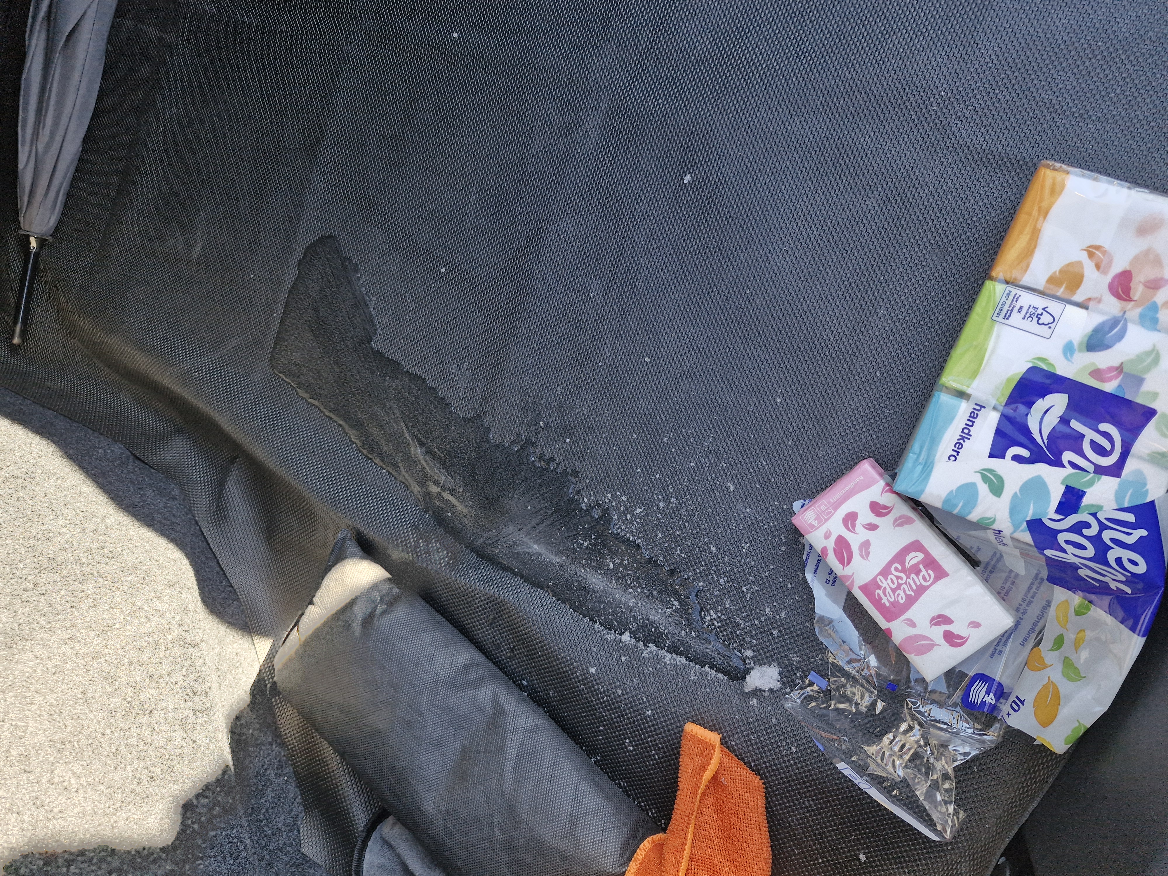

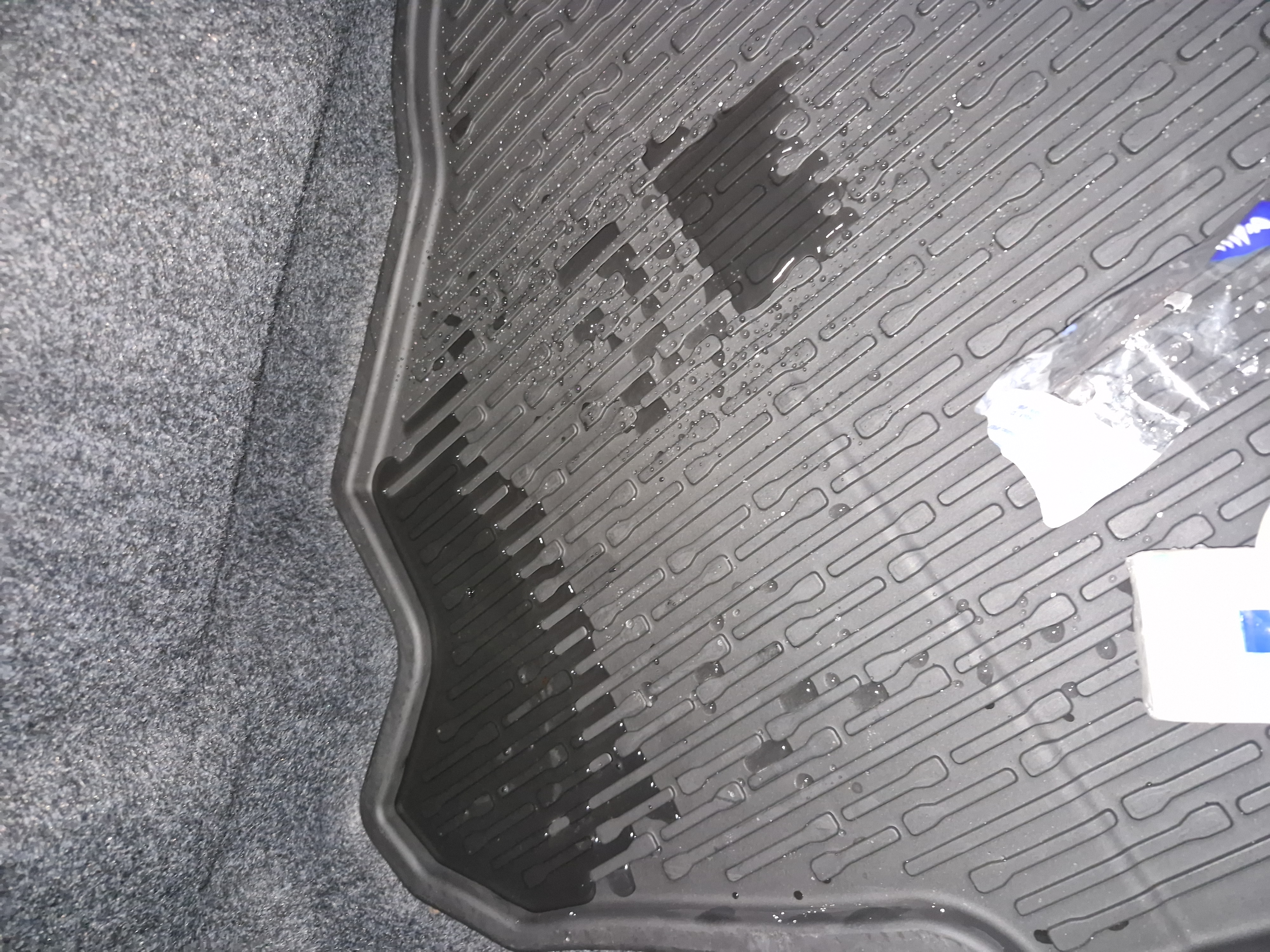

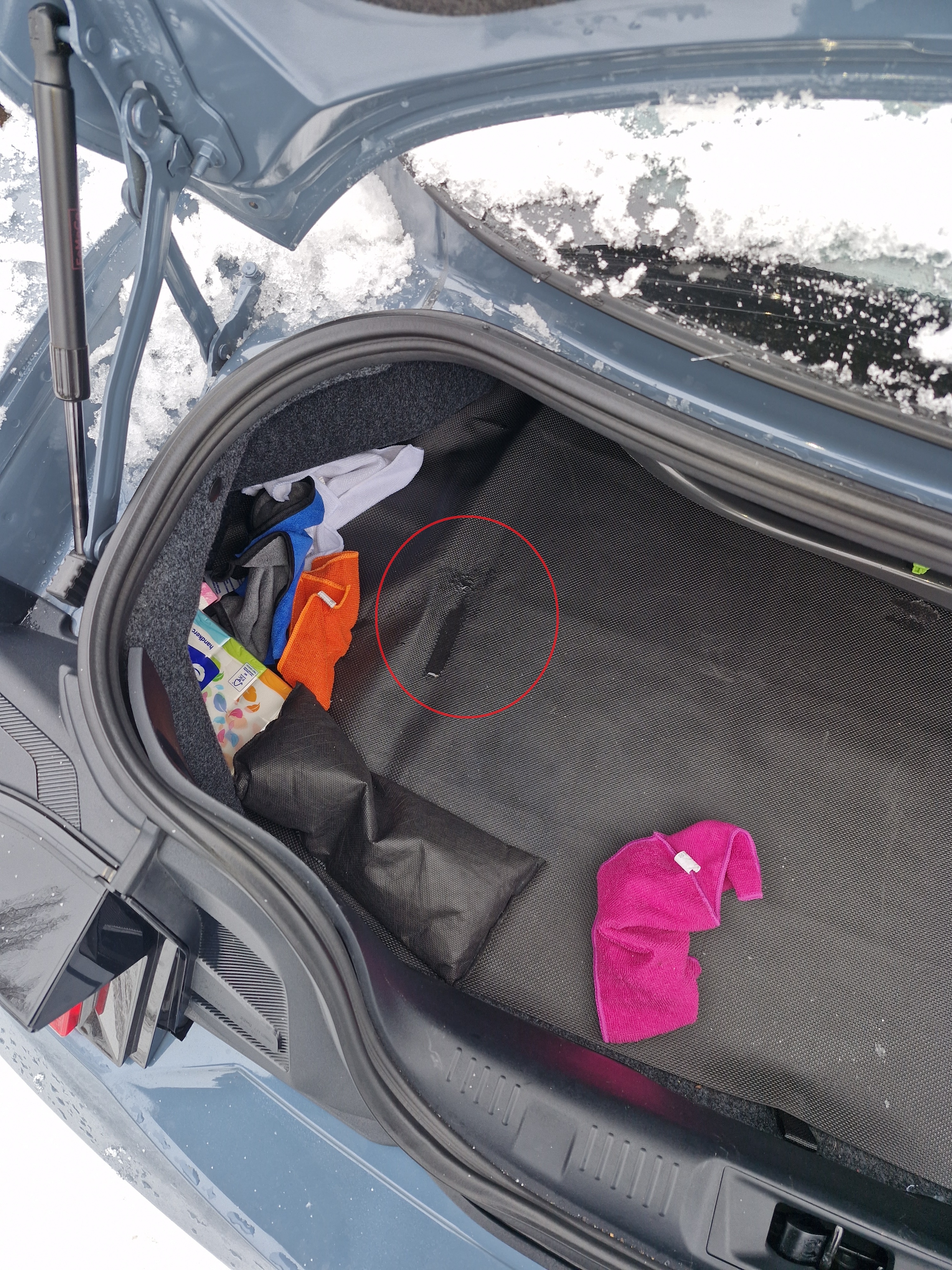

Im Januar nach einer Winternacht mit Schnee und Regen die Überraschung.
Eine kleine Pfütze im Kofferraum, mit einer Tropfenbildung an der Oberseite der Karosse.

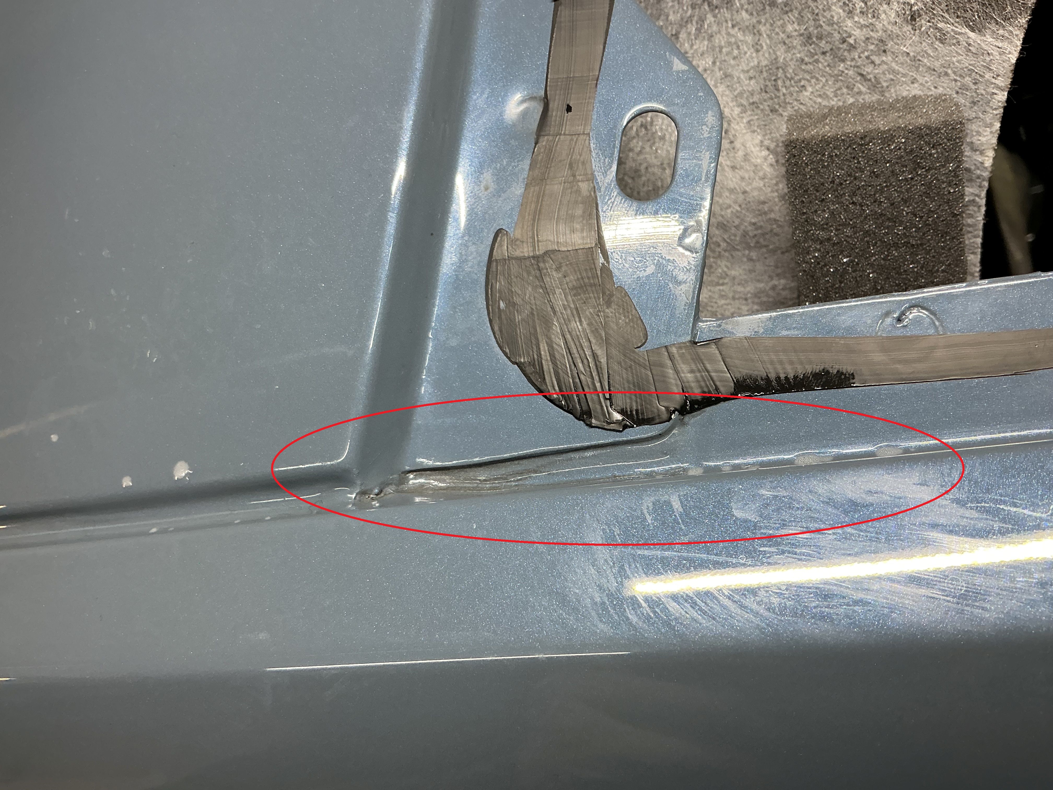

Zum Termin wurde von außen versucht eine Undichte Stelle zu Lokalisieren und zwei äußere Schweißnähte die am Kofferraum zusammen laufen mit (vermutlich Karosserie Kleber) ausgebessert und nachlackiert.

Ein paar Tage später, Nächtlicher Regen und beim öffnen des Kofferraums wieder eine Pfütze, diesmal sogar Gefroren.

Resultat: Kofferraum schwimmt !

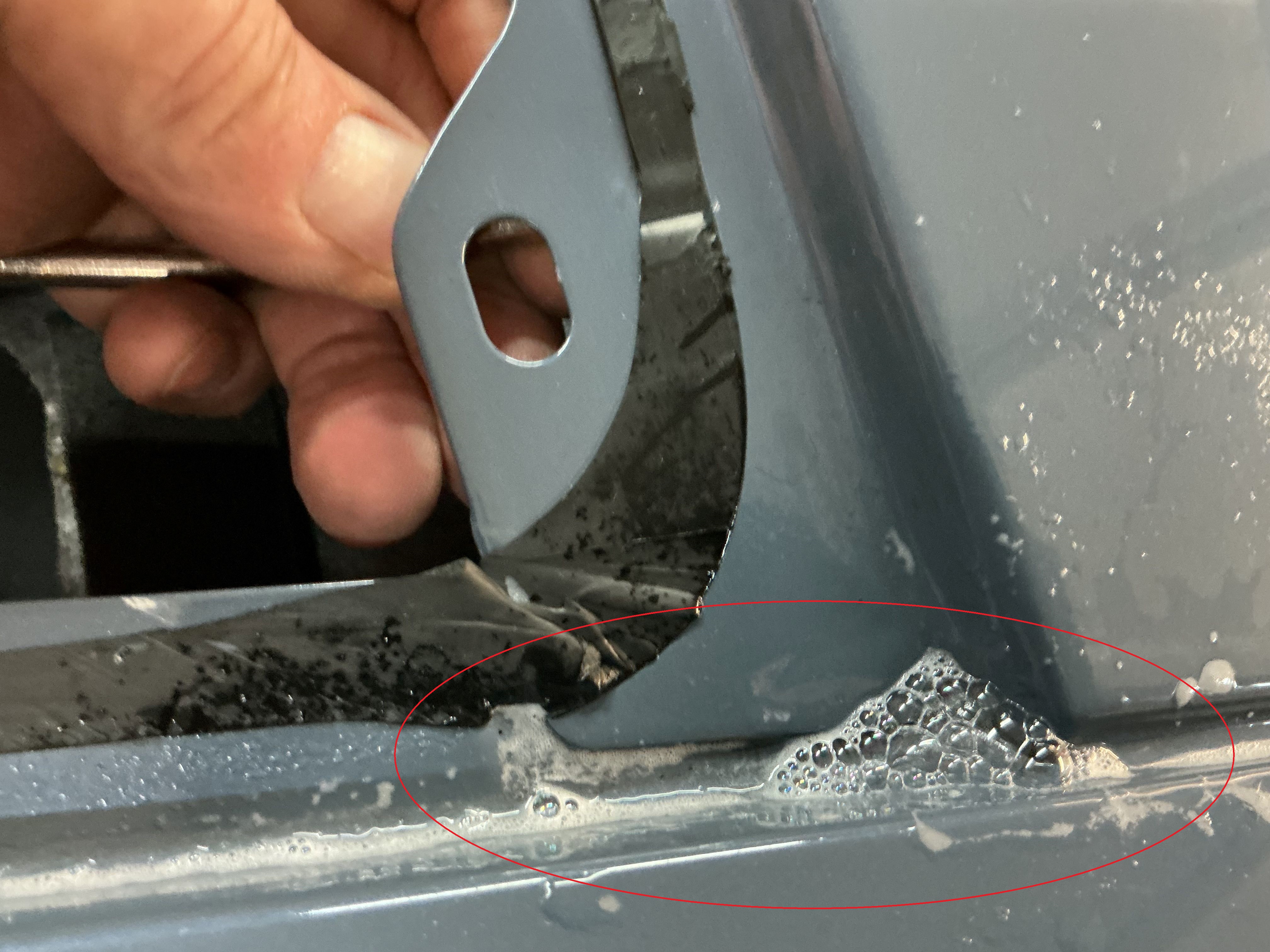

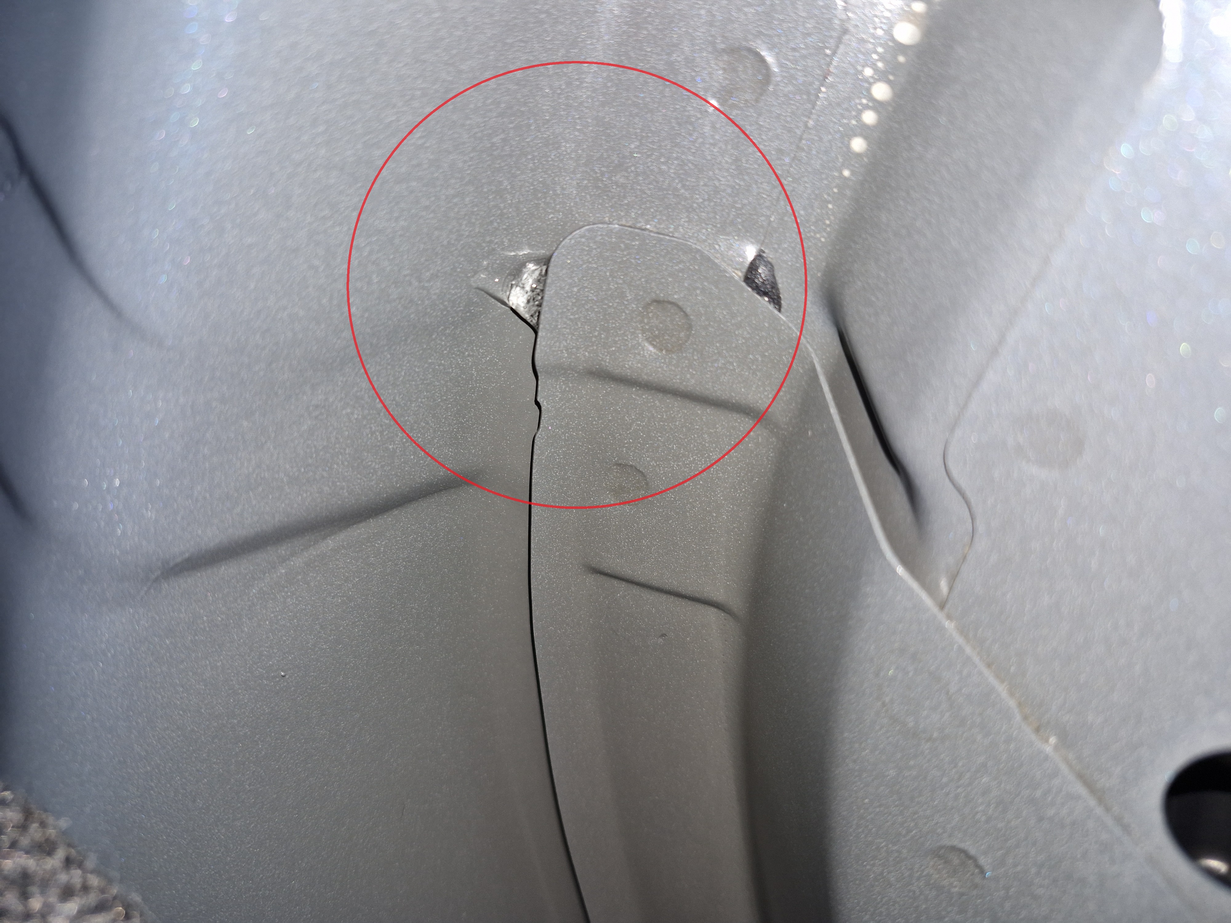

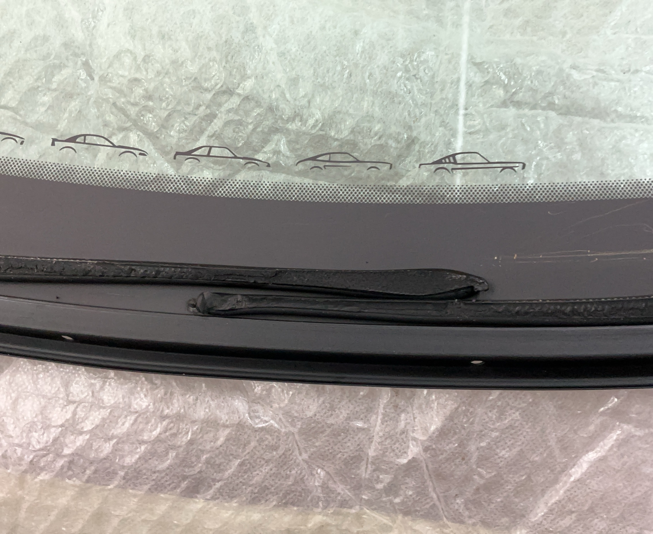

Heckscheibe ausgebaut. Klebepfalz der Scheibe ist unten in der Mitte nicht bündig ineinander gezogen (erste Möglichkeit für Wassereintritt), zweite und auch bestätigte Möglichkeit Wassereintritte links, rechts oben und unten sind Übergänge der Dach Nut. Hier waren feinste Haarrisse festzustellen, wo sich erst nach sehr langer Zuführung von Wasser eine vermutliche Kapillarwirkung durchsetzen konnte um minimal Wasser zu ziehen was dann runter läuft. Von innen wurde mit einer Art Schaum Wassergemisch versucht zu Spritzen bis sich an undichten Stellen Schaum gebildet hat.
Also alle Stellen ausarbeiten, danach zum Lackierer und scheibe ordentliche Verkleben.
Schaden B-Säule links.jpg (2.61 MiB) 661 mal betrachtet
Schaden B-Säule rechts nah.jpg (2.1 MiB) 661 mal betrachtet
Schaden Dichtung Heckscheibe.jpg (1 MiB) 661 mal betrachtet
