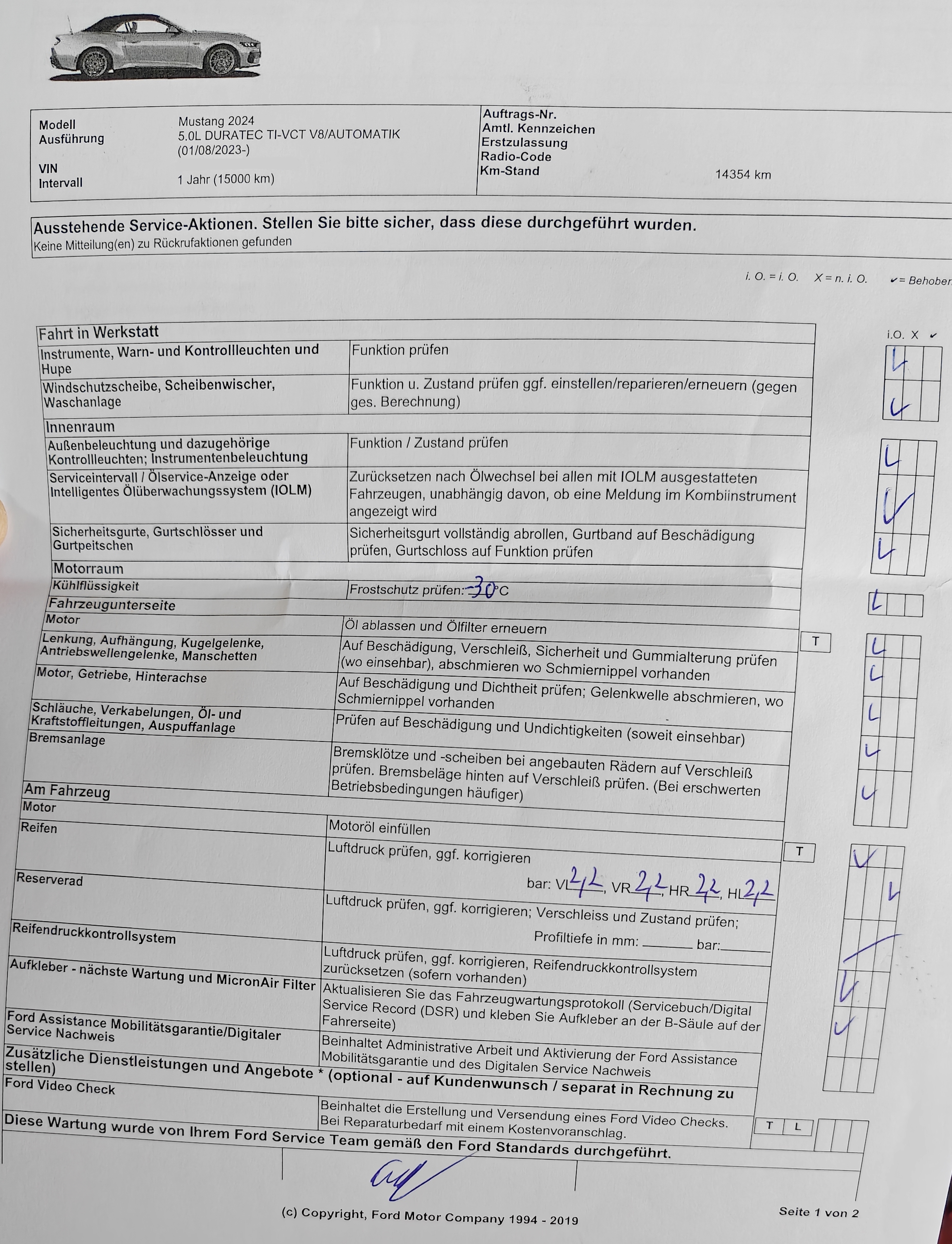

Keine Ahnung, warum ich Seite zwei nicht abfotografiert habe, stand vermutlich nichts Besonderes mehr drauf:
Mustang 1te Inspektion 072025.jpg (3.04 MiB) 4240 mal betrachtet
Es gibt den optionalen "Komfortumfang", das wurde zwar ungefragt bei mir gemacht, habe aber keine separate Checkliste dazu bekommen ... beim nächsten Mal kläre ich das vorab.

Ok, die Checkliste vom Händler, aber gibt es etwas wo drin steht, wann z.b. welche Öle oder welche Filter getauscht werden müssen, damit man weiss was auf einen zukommt, nicht nur technisch sondern auch kostenmäßig?
