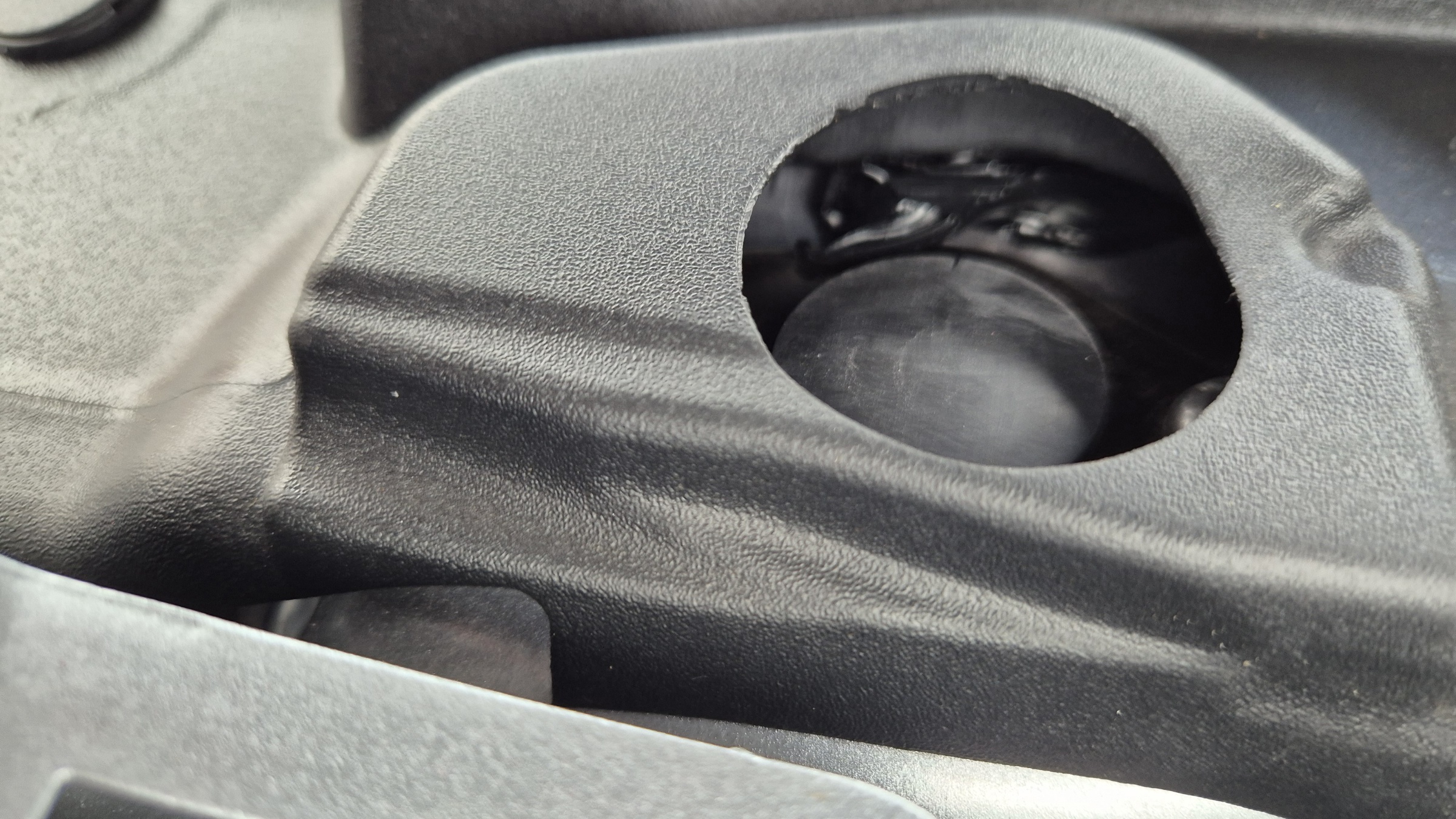

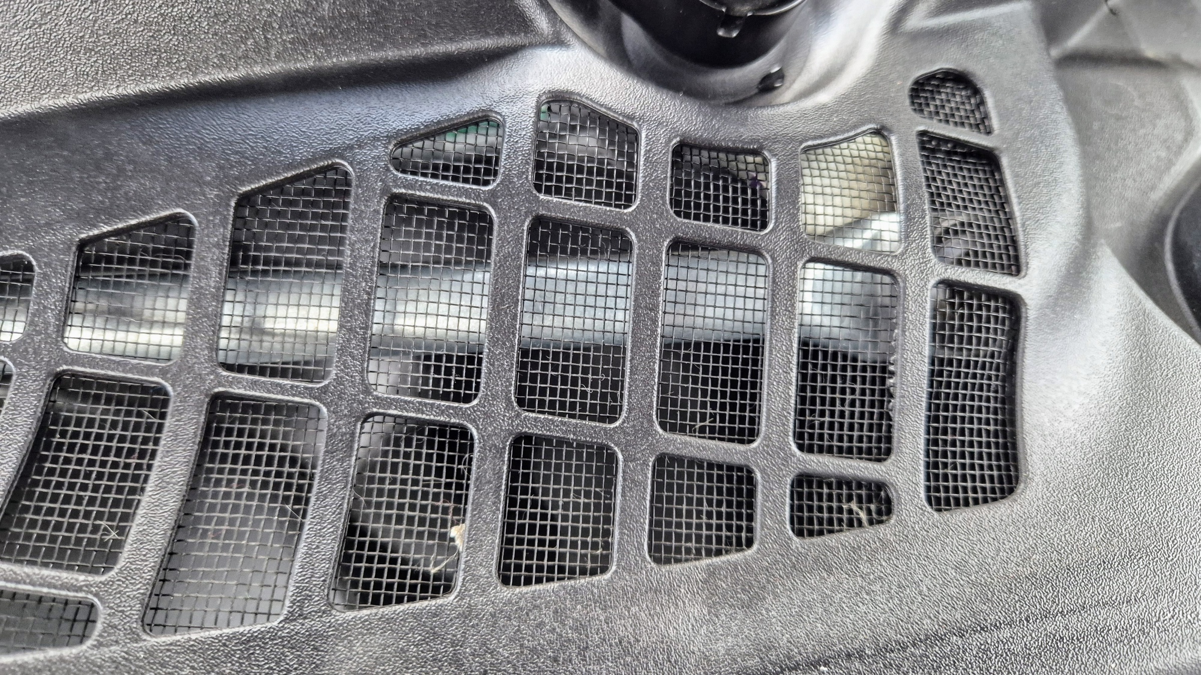

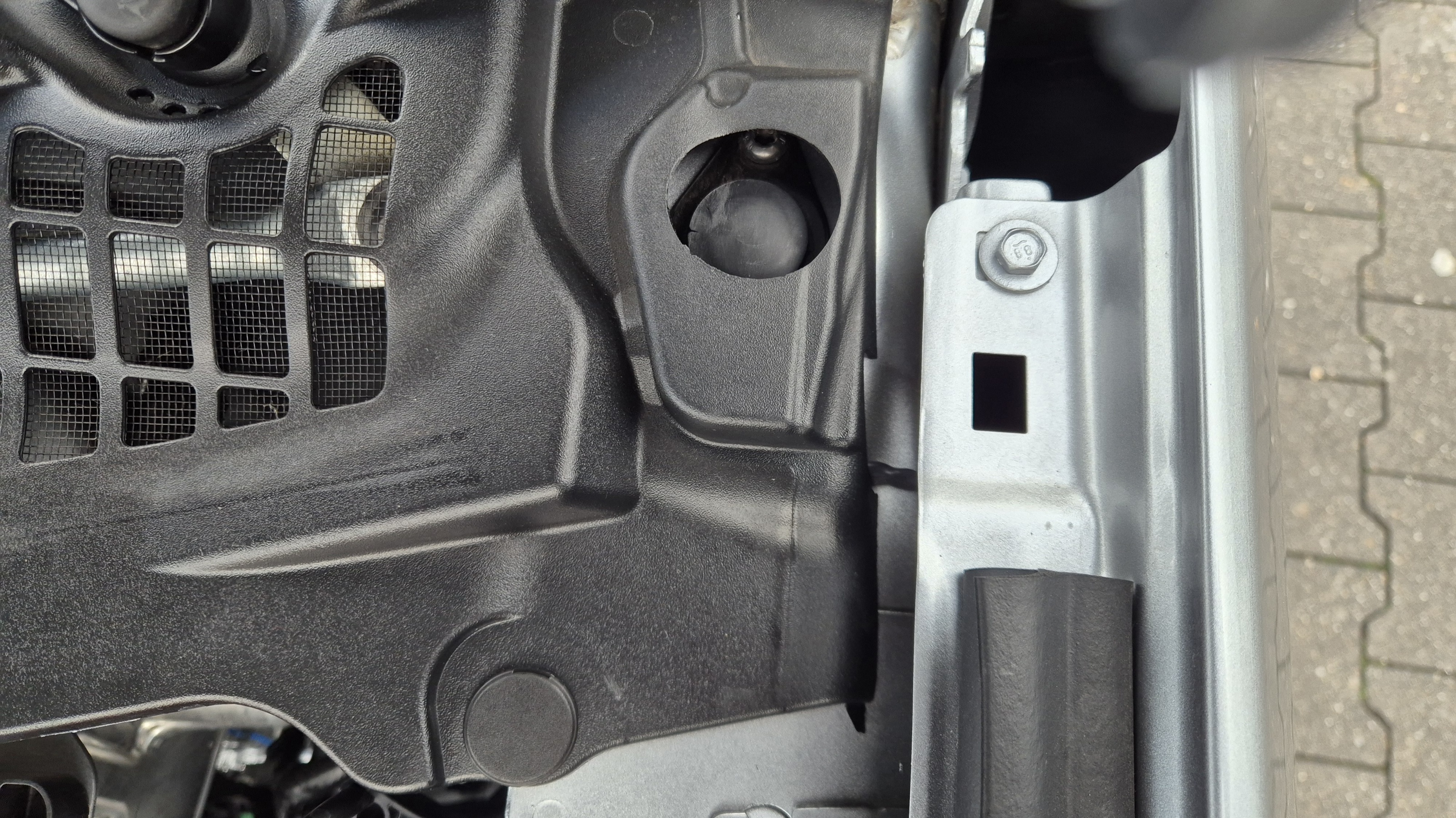

Heute wurde bei 680km Laufleistung der Rückruf bei R&S in Köln durchgeführt. Konnte zwar warten, hat aber dann 4 Stunden gedauert. Da ich wohl schon Modell 2026 habe, ist das Abgedichtete nur erkennbar, wenn man weiß wo was gemacht wurde. Anscheinend ist auf der rechten Seite ab Modell 2026 ein Bauteil und kein Blech, daher muss da nix abgedichtet werden. Dafür habe ich keine induktiv Ladestation
, wurde eingespart.
Für mich ist das Ergebnis voll i.O. Aktuell wird der Rückruf aber immer noch in der App als offen angezeigt, hat das auch jemand? Oder wurde vergessen die Aktion einzutragen
Grüße Klaus
Grüße Klaus

Hallo Klaus,
das ist normal. Erst wenn der Händler die Aktion mit Ford abgerechnet hat, nimmt Ford den Rückruf aus der App.
Hallo Klaus,
Cool. Danke für die Info.
Klaus
Klaus
