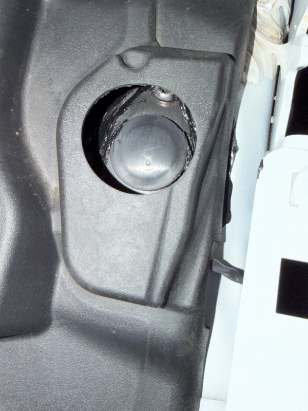

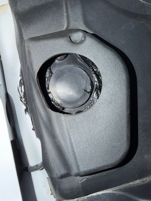

Wenn ich es nochmal machen müsste, würde ich das eher selber machen als von Ford, die Matchen da einfach was mit Kleber rum und sind fertig, so wie Ford es vor gibt, auch wenns unter der Verkleidung ist, stellenweise sieht man es was die gemacht haben

Wenn du nen schwarzes Auto hast wird man eher nix sehen, aber bei gelben roten weißen Autos fällt dies sofort auf! Man hätte es auch abkleben können und hätte man eine saubere Fuge, aber gefühlt wird da ne halbe Tube Kleber pro Seite auf getragen und dann mit den Fingern wild verteilt fertig, muss ja nur seinen Zweck erfüllen, Optik scheint dabei völlig egal zu sein!

Hallo alle zusammen. Ich habe mal versucht zwei Fotos von dem, was zu sehen ist, beim Rückruf an meinem Auto gemacht wurde. Und zwar ist das einmal rechts und links im Motorraum da wo die Verkleidung zur Windschutzscheibe ist.
Natürlich ist das was man sieht, nicht so schön gemacht, aber letztlich ist mir wichtiger das kein Wasser an stellen gelangt wo keins hin soll.
