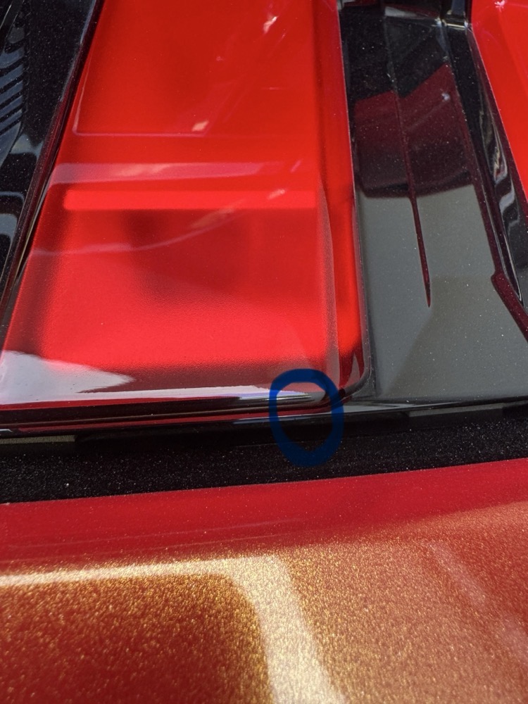

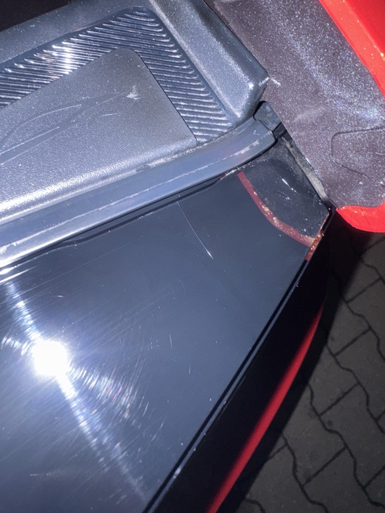

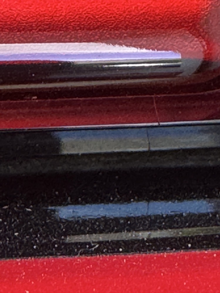

Und mit diesem Beitrag die Fotos zum rechten Rücklicht mit dem Haarriss oben und dem vermeindlich anfangenden Riss den man sieht wenn man zwischen Heckschürze und Rücklicht guckt.
- Rechtes Rücklicht 1
- IMG_5824.JPEG (191.29 KiB) 5094 mal betrachtet
- Rechtes Rücklicht 2
- IMG_5591.JPEG (143.71 KiB) 5094 mal betrachtet
- Rechtes Rücklicht 3
- IMG_5590.JPEG (186.42 KiB) 5094 mal betrachtet

Beide Rückleuchten am Mustang haben oben drauf diesen Riss ... der sieht so gleich aus, dass ich bislang dachte, dass es in der Plastik ist.
