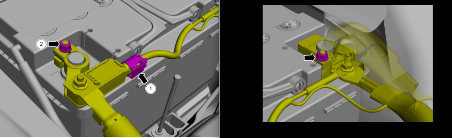

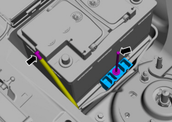

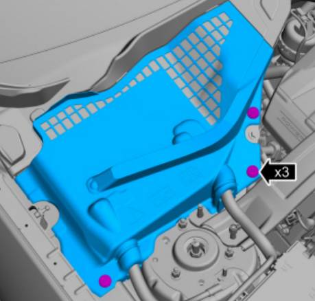

Ich baue die Batterie zum Laden aus, wenn meiner wieder länger steht und das trifft bei dem Mustang oft zu, da er nur als Spaßauto bewegt wird. Der Ausbau geht einfach von der Hand, beim Einbau muss nichts manuell angelernt werden und Fehler sind auch keine in Forscan erkennbar.
Falls erforderlich sollte das Fahrzeug vorher abgeschlossen werden, die Motorhaube kann dabei offen bleiben und wird nach dem Ausbau einfach geschlossen.
Beim erneuten Einbau öffne ich die Fahrertür mit dem Schlüsselbart und kann so die Haube wieder öffnen.
Eine Alternative wäre, bei längerer Standzeit nur den Minuspol abzuklemmen. Wer das auch nicht möchte, kann sich bei fehlender Steckdose eine Powerstation mit ausreichender Dimensionierung in den Fußraum stellen und ein Autoladegerät anschließen. Das Kabel wird über die Türdichtung rausgeführt und an die Batterie gehängt.
So mach ich das bei meinem Alltagsauto, da keine Steckdose in der Nähe vorhanden ist, geht wunderbar. Die Powerstation muss natürlich regelmäßig geladen werden, je nach Kapazität.
Der von formelhirsch erwähnte Stecker (CONNECT EYELET M6) kommt bei mir ebenfalls zum Einsatz, so spart man sich das ständige entfernen der Batterieabdeckung.
Batteriepole -> 10er Nuss (5,4 Nm)
Halteblock -> 8er Nuss (8 Nm)
