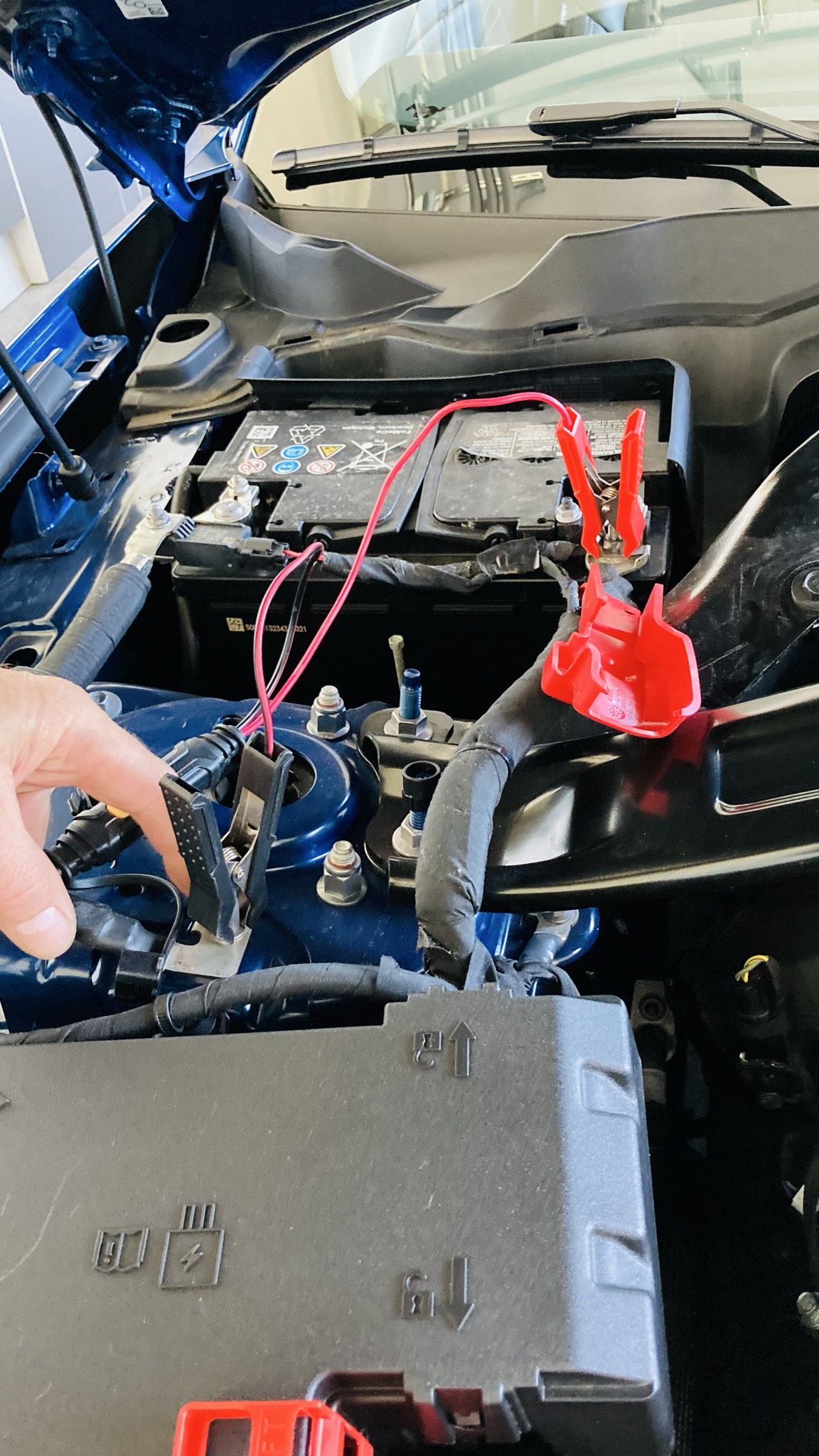

Ich habe mir das Batterieladegerät von Cetek beorgt und wollte es an dee Batterie im Motorraum anklemmen.... leider finde ich links nur den Sicherungskasten und den Plus Pol.....? Wo klemme ich den Minus Pol an?

Schau mal auf Seite 281 des englischen Handbuches nach, da ist der Anschlusspin zu sehen, den man auch für die Starthilfe benutzen kann/soll.
Bedienungsanleitung (Online und PDF)
Da könntest du z.B. drangehen.

Schau mal hier im Gen 6 Forum, dort ist es genau beschrieben, sogar mit Bildern
https://mustang6.de/viewtopic.php?f=132 ... 9c0d1fb799

voilà

Und genau das will ich vermeiden. Ich will keine Verkleidung abschrauben...kann man den nicht noch anders aufladen...weil meine Batterie ist schon in der Schonfunktion...wo genau klemme ich den Plus und wo den Minuspol an ohne die Verkleidung komplett zu entfernen

bei meinem Bild ist ja nur der Polschutz weg :)

Marc R. hat geschrieben: ↑16. Sep 2026, 16:17 bei meinem Bild ist ja nur der Polschutz weg :)
du hast doch die Batterie komplett freigelegt...ich will dies aber nicht machen...sondern da muss es doch eine andere Möglichkeit geben ohne die Batterieverkleidung komplett zu entfernen

kann man nicht einfach die rote Kappe an Sicherungskasten entfernen und dann laden? Ist jemand so lieb und kann vielleicht jemand davon ein Foto machen?

Wenn Du ein Ctek hast, warum schraubst Du nicht einen Konnektor an die Batterieund legst den Stecker nach außen.
Gibt keine Probleme mehr
Re: Batterie laden, wie ?????
Hatte beim Gen6 den Stecker so unter die Motorhaube gelegt, dass man ihn von außen rausziehen und das Ladegerät anschließen konnte.
Der Stecker hat ja extra eine wasserdichte Kappe.
Und wie auf dem Foto oben dran denken, Minus an Karosseriemassepunkt anzuschließen und nicht direkt an die Batterie - sonst wird das Batteriemanagementsystem umgangen.
