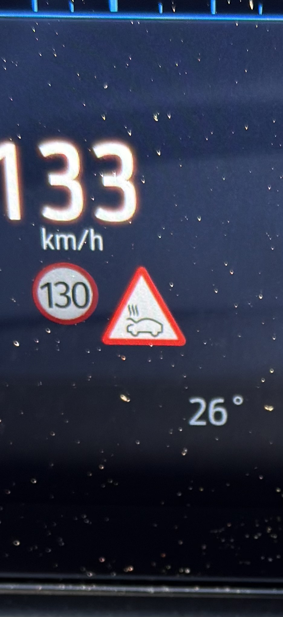

Ich hatte gestern ein Symbol in meinem Display welches ich nicht im Handbuch finden konnte.
Vielleicht habt ihr eine Idee.
Danke schon mal 😊
Was bedeutet es?
Was bedeutet es?

In einem EV-Forum schreibt ein Mustang Mach-E-User, das Symbol weise auf ein liegengebliebenes Fahrzeug in der Nähe als Warnmeldung hin.

hatte ich auch schon einmal auf der Überführungsfahrt. Erst dachte ich, dass mein Motor zu heiß war, war aber nicht der Fall. Nach 30 Sekunden war das Symbol weg und ist nie wieder aufgetaucht.
Das stütz die These von Stangpeng.

War gestern bei einer Fordwerkstatt, die haben den fehlerspeicher ausgelesen und nichts gefunden. Das Zeichen war denen unbekannt.
Schon lustig das man darüber nirgends eine Info im Handbuch findet.

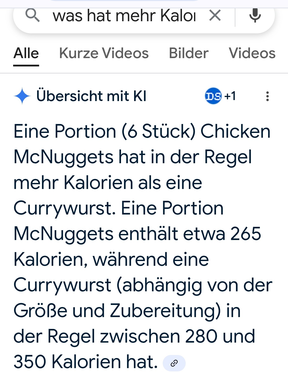

Achja, ChatGPT & Gemini benutze ich bestenfalls als grobe Erstorientierung, bzw. aktiv gar nicht, sondern überfliege das Gemini-Ergebnis, das bei Google ja zu allererst angezeigt wird.
Von ChatGPT habe ich zwar gerade keinen Screenshot zur Hand, aber da kam ähnlicher Blödsinn raus, wie hier bei Gemini:
Kurzum:
Die Begründung ist völlig daneben für ein Hochleistungs-GT und die Tatsache, dass das Symbol nirgends in der Anleitung als Warnsymbol auftaucht, impliziert, dass es wohl eher kein auf sich selbst bezogenes Warnsymbol ist.
Vielleicht kann @Pony51 ja mal mehr Kontext zur Situation geben, in der es auftauchte und ob er bspw. die Verkehrswarnmeldungen etc. an oder ausgeschaltet hat.

@Stangpeng, ja habe die Option: Gefahrenhinweise auf der Route anzeigen, angeschaltet. Da mir aber nur dieses Symbol im Display angezeigt wurde, habe ich das nicht auf ein defektes Fahrzeug auf der Route bezogen. Es gibt in der Bedienungsanleitung ein ähnliches Zeichen, halt nur ohne diese drei „Hitzewellen“ über der Haube. Aber das ist wohl eine Warnung das die Motorhaube nicht richtig geschlossen ist.
Meine Motortemperatur war immer im Normbereich.
Ich bin Samstag dann in eine Fordwerkstatt wo mir erklärt worden ist das alles ok ist. Doch auch diese Werkstatt konnte mir nicht sagen was das Symbol aussagen soll.
Daher habe ich hier gefragt.

Ja das ist genau an der Stelle wo die Warnungen des Live Navi Dienstes angezeigt werden. Hat also nichts mit deinem Auto zu tun sondern ist ein defektes Fahrzeug in der Umgebung. Warum das nicht klar wird: Weil die Anzeige, wie die meisten “Live” Daten des Navis absoluter Müll ist. Gerade die Baustellenanzeige ist absolut nervig. Gefühlt 100x mal mehr false positives / negatives als richtige Anzeigen. Mein Pony ist jetzt 1 Jahr alt und das Probeabo ausgelaufen. Also die 5€ pro Monat gebe ich dafür auf jeden Fall nicht mehr aus :D
