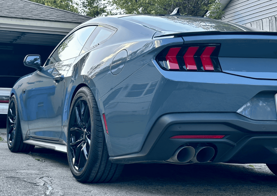

Ich habe mal im amerikanischen Forum gestöbert und viele Bilder mit 25mm Distanzscheiben und den Originalfelgen gefunden.
Siehe hier:
Dadurch, dass der Reifen raussteht - lässt der TÜV das nicht durch, richtig?!

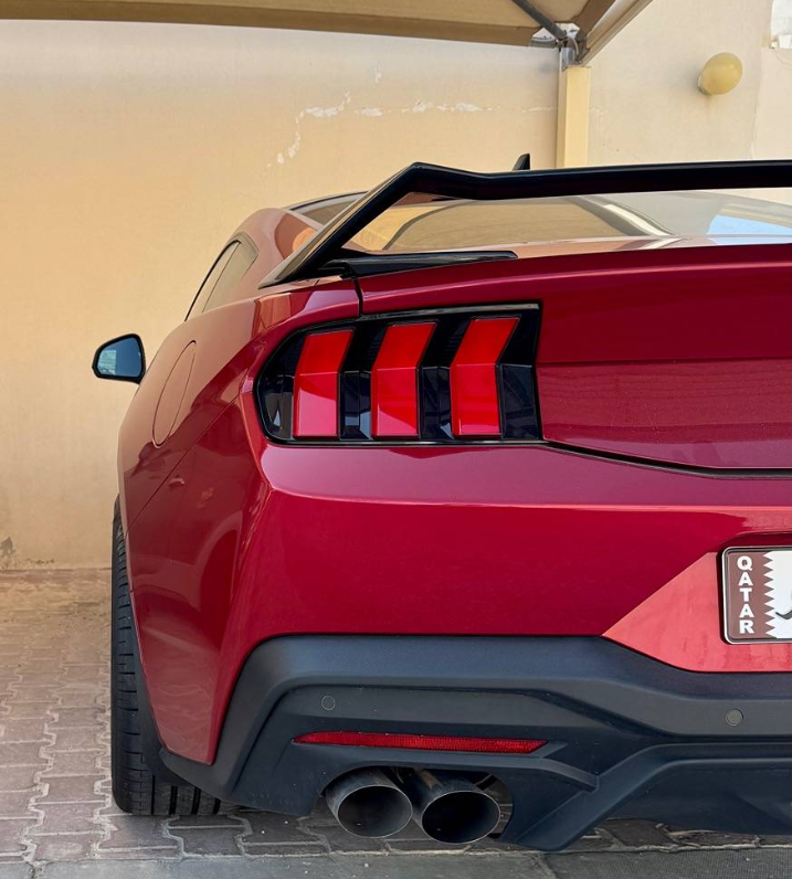

Hier noch ein anderes Bild:
Re: Erfahrung mit Thema Distanzscheiben / Tieferlegungsfedern?

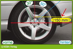

So pauschal nicht zu sagen. Unsere Ponys müssen die Radabeckung nach EG gewährleisten, 30° nach vorne und 50° nach hinten. Dort muss der Reifen komplett, nicht nur die Lauffläche wie früher (auch noch Mustang Gen6), abgedeckt sein.
Zu den Bildern: Das würde keinen TÜV kriegen, da Radabeckung nicht gewährleistet.
Die lässt sich mit etwas mehr Sturz, noch im Rahmen der Serienwerte realisieren.
