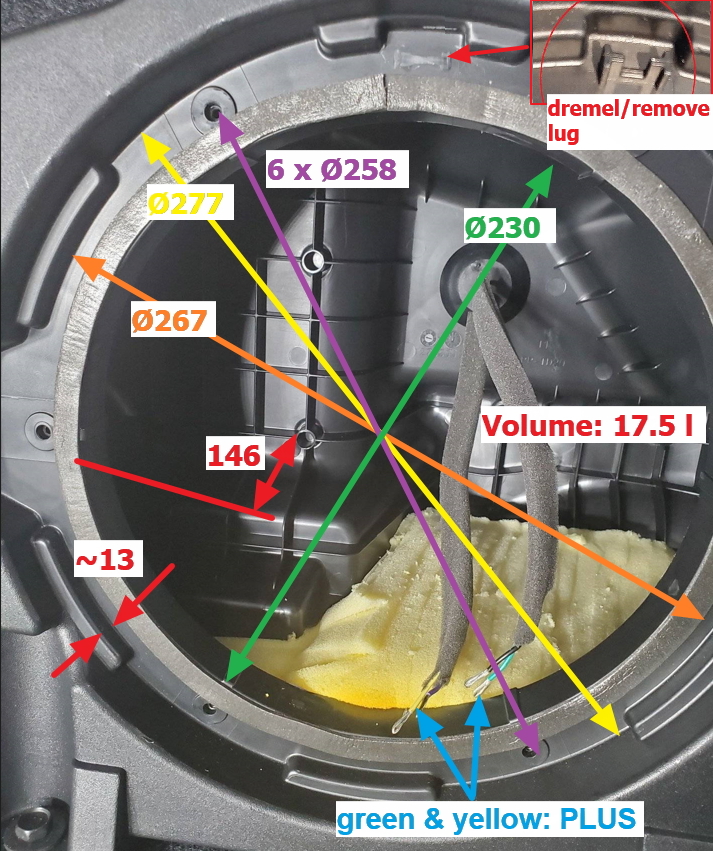

Die entscheidenden Abmessungen des Gehäuses habe ich mal in ein Foto eingezeichnet:
Abmessungen_komplett 2.jpg (580.64 KiB) 8352 mal betrachtet

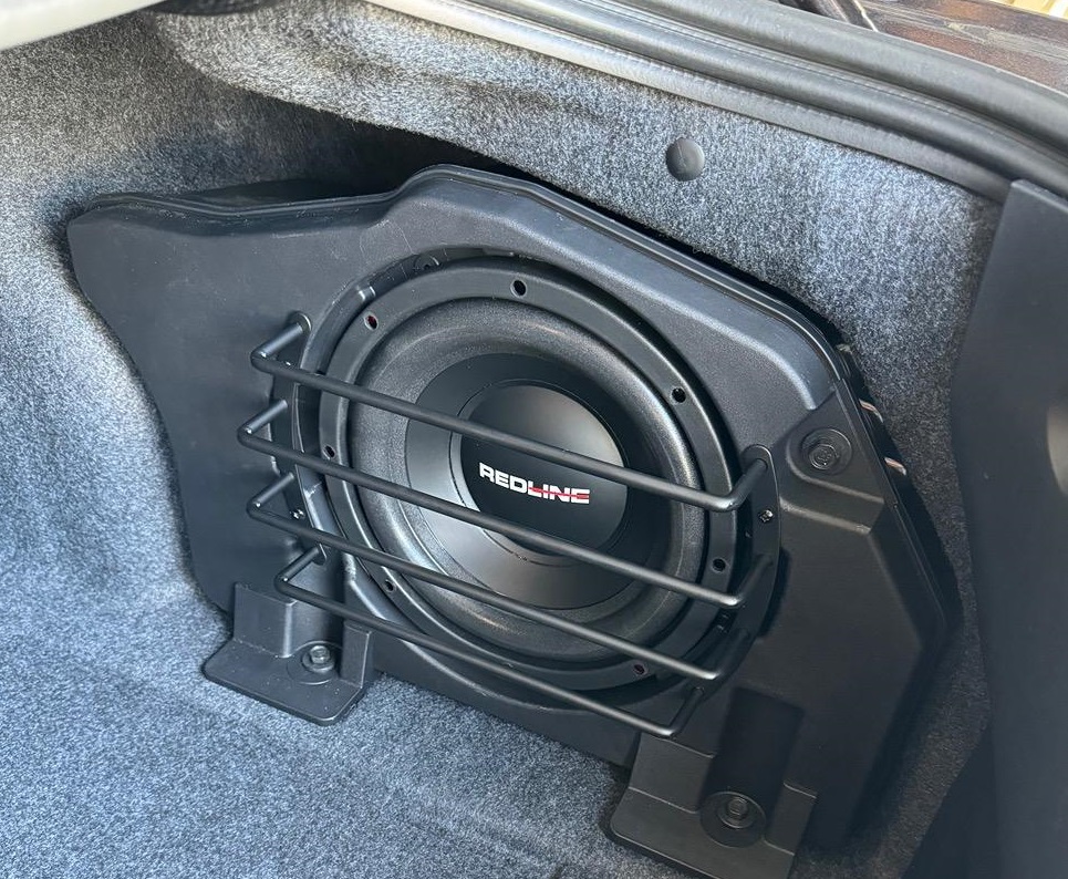

2) Digital Designs Audio Redline SW10, zu bekommen bspw. hier: https://masori.de/collections/dd-audio/ ... c42d&_ss=c
In Europa eher selten vertretenes Fabrikat, in Amerika aber seit Jahrzehnten ein größerer Player hochwertiger Subs für Wettbewerbe etc.
DD Audio Redline.jpeg (332.97 KiB) 8352 mal betrachtet
Wie man sieht, hat sich der Typ noch ein Gitter davor geschraubt. Da ich meine Optik nicht verschandeln möchte und im Zweifel ein rutschsicher davor stehender Kasten Bier vor Schäden schützt, brauche ich sowas nicht.

Wer einen Sub mit anderen Abmessungen einbauen möchte, kann sich einen Holzring mit mindestens 13 mm Dicke und passendem Innendurchmesser (häufig 235 mm) sowie Außendurchmesser 267 mm anfertigen lassen. Dann kann sogar ein Sub eingebaut werden, der Außen bis zu 277 mm misst.

Dann den Lautsprecher probeweise reinlegen (prüfen, ob die Kabel in der gewünschten Orientierung dann noch lang genug sind!) und entweder dessen Löcher mit einem Stift oder spitzen Gegenstand am Gehäuse markieren, oder gleich mit einem dünnen 2-3mm-Bohrer vorbohren, damit der Kunststoff des Gehäuses nicht reißt, wenn die Schrauben eingedreht werden.
Dann Sub wieder rausnehmen, die Löcher reinigen und etwaige Späne aus dem Gehäuse holen, Kabel gemäß obigem Bild (bzw. Grün und Gelb sind Plus) anschließen und rein mit dem guten Stück.

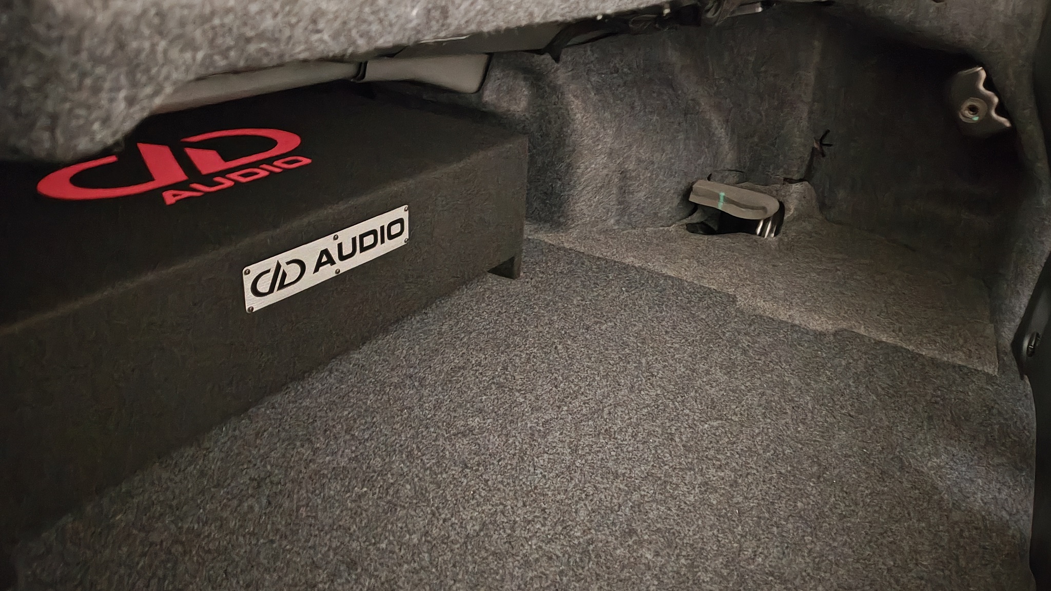

Daher gab es stattdessen nun diesen wunderschönen und kompakten Gehäusesub mit 12" / 30 cm-Chassis: Digital Designs Audio LE-DF-SL612, der mit 2x2 Ohm-Schwingspule den Verstärker ordentlich nutzen kann.
Der passt mit 650 x 190 x 390 mm perfekt auch ins Cabrio:
Den Originalsub habe ich rausgenommen und den "löchrigen" Bereich mit Bezugsstoff verschönert (und es soll ja auch nichts da reinfallen):
Als Bezugsstoff habe ich den hier genommen: Sintron 150 x 75 cm Teppich dunkelgrau. Sehr flexibel, und wenn man ihn grob zugeschnitten in die Ecken drückt und mit Finger oder Schere der Kontur entlang fährt, kann man ihn schnell rausnehmen und entlang der noch kurz erahnbaren Falte zurechtschneiden.

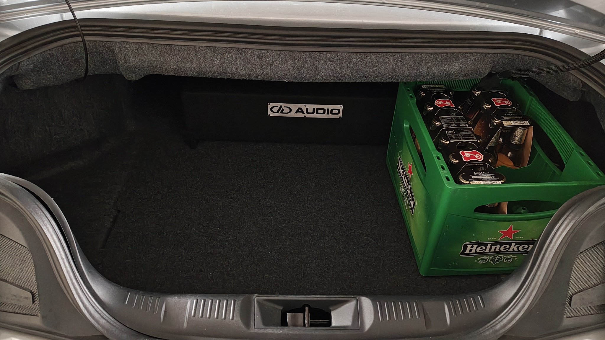

Der ultimative wieviel-Platz-nimmt-denn-der-Subwoofer-weg-Test darf auch nicht fehlen:
