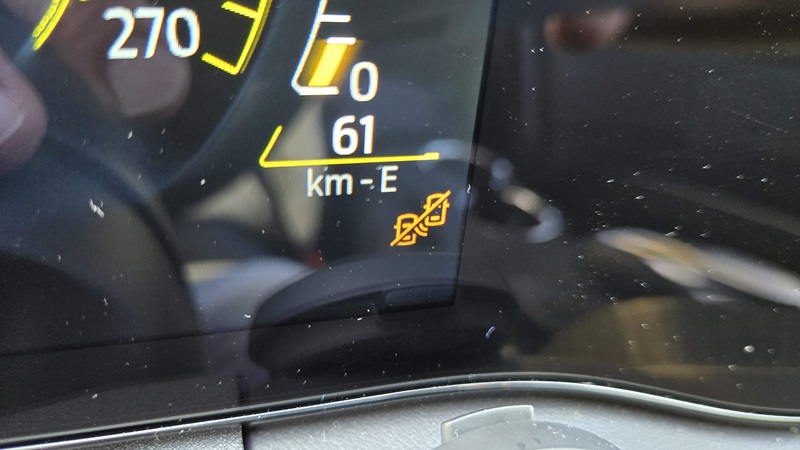

Ich habe rechts unter der Tankanzeige (bei Display "Normal") ein seltsames Symbol und jetzt rausgefunden, dass mein Toter-Winkel-Assistent deaktiviert ist und das die Anzeige dafür ist. War ich zu blöd, die Einstellung zu finden, wo ich das aktiviere oder ist das ein Thema für den Händler?

Owners Manual Seite 240:
1. Press Features on the touchscreen.
2. Press Driver Assistance.
3. Press Blind Spot Information System.
4. Switch the feature on or off.
When you switch blind spot information
system off, a warning lamp illuminates.
When you switch the system on or off, the
alert indicators flash twice.

*peinlich* Danke!
