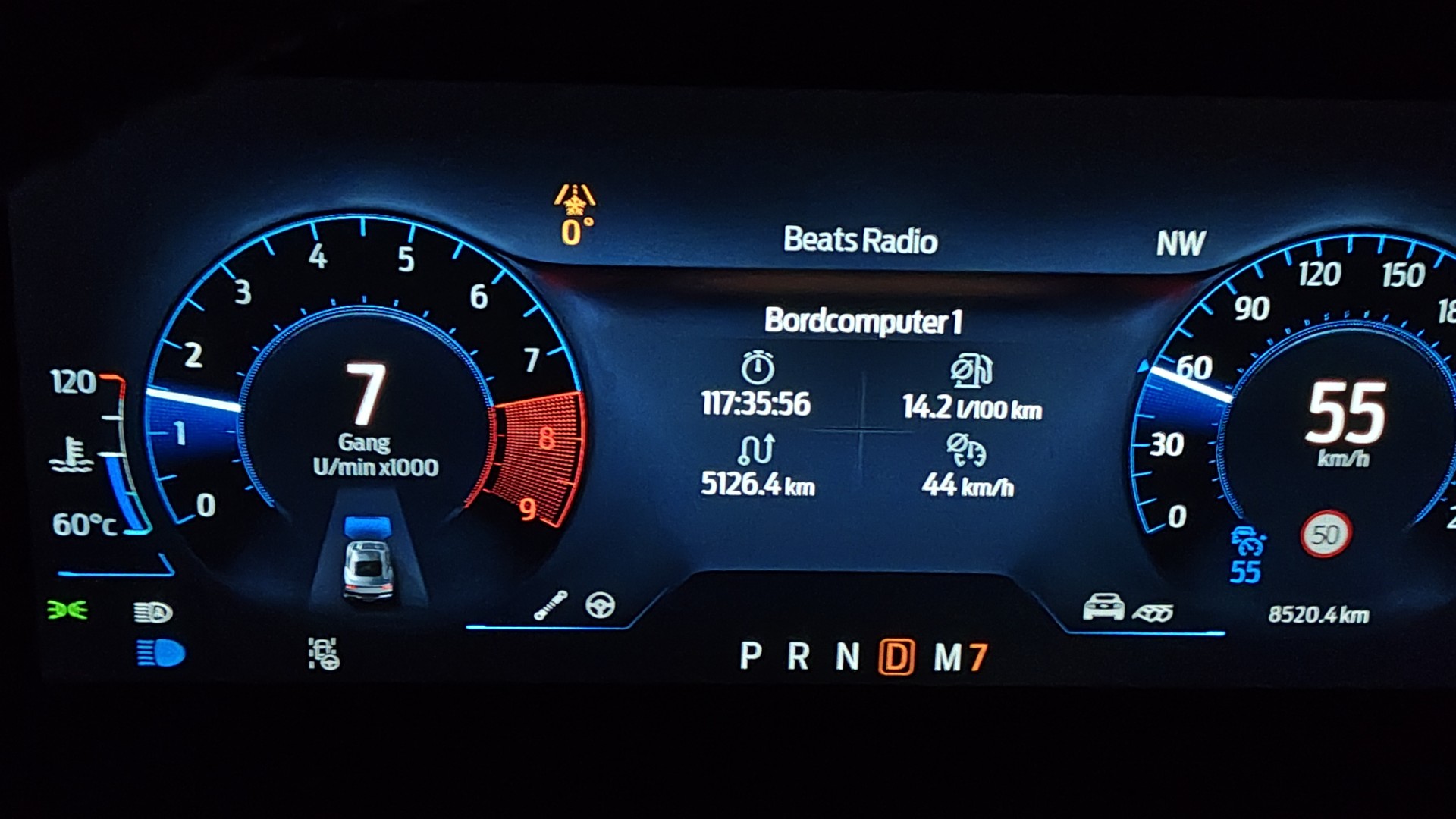

Warum auch immer der aktuelle Gang des Automatikgetriebes nicht dauerhaft angezeigt wird, ist ein Rätsel, aber zum Glück lässt sich das mit Forscan ändern:
Bei Cockpit-Designs, die keine eigene Ganganzeige vorsehen, wird der aktuelle Gang stets unten neben dem 'M' angezeigt.
Und, wie bekommt man das nun hin?
Im Modul IPC bei Zeile
720-12-01 xxEx xxxx xx--
das fett dargestellte 'E' eintragen.
Alle anderen Werte so lassen, wie sie sind und alles wieder zurückschreiben.
Vorher "Save all" nicht vergessen!
Auf eigene Gefahr.
PS: Ein paar Sachen werden dabei auf Werkszustand gesetzt: die Uhr muss hinterher wieder auf 24h gestellt werden, Radiofavoriten und Mycolor-Farben sind ebenfalls neu einzustellen.

Thomas, du bist mein Held :D
Da isse wieder 8-)
alles prima geklappt und wie immer - ein dickes Dankeschön für das Teilen deines Wissens!

Ich habe es heute so wie im Video versucht und es hat super funktioniert und war kinderleicht! Kann ich nur empfehlen.
