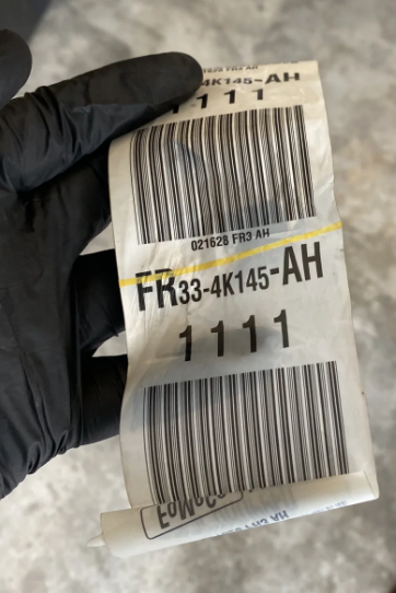

Kann durchaus die Sticker-Problematik sein.
Dabei löst sich ein Aufkleber auf der Kardanwelle und schlägt gegen die Isolation. Klingt erstmal harmlos, hat aber bei einem Bekannten die Isolation beschädigt.

Kann das mit dem sticker bestätigen. Hatte ich genauso 😅 beim vorwärts bewegen war es da nur bei beim Rückwärtsgang nicht. Und durch Zufall den losen sticker gesehen 😅

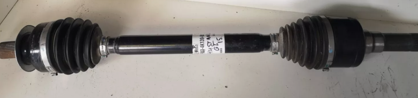

Sieht ungefähr so aus der Sticker
