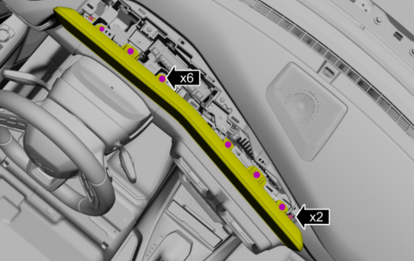

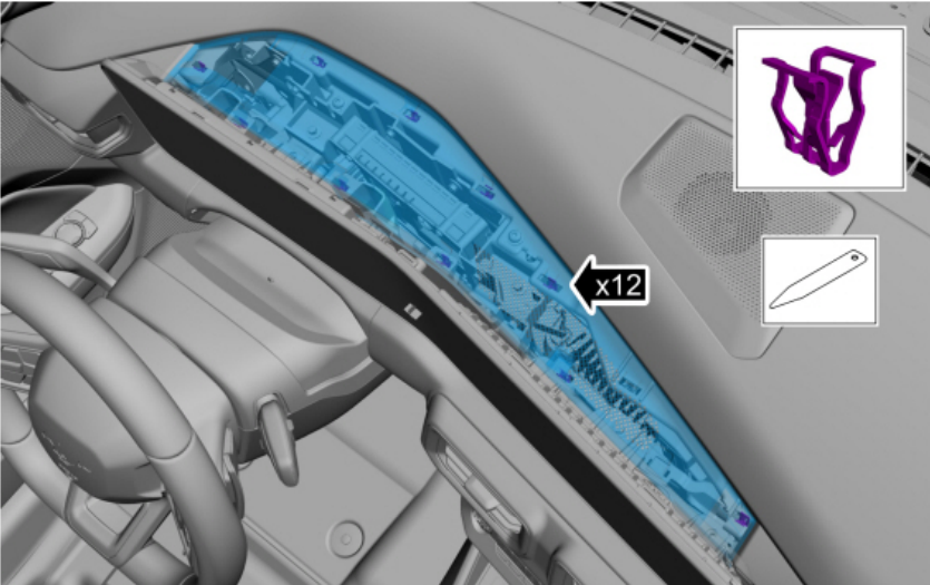

Ich gehe mal davon aus, dass Du die Abdeckung bereits entfernt hast, hier trotzdem nochmal der Vollständigkeit halber die Zeichnung mit den Halteclips für die Abdeckung (12 an der Zahl):
Nachdem Du die Abdeckung entfernt hast, liegen die insgesamt 6 Befestigungsschrauben frei, diese sollten alle mit 28 lb.in (3.2 Nm) angezogen werden. Zusätzlich ist das Display jeweils rechts und links am Ende eingeklipst (siehe Stelle am Pfeil mit der Bezeichnung "x2"), könnte gut sein, dass die Clips nicht richtig eingerastet sind.
Ansonsten gib bitte noch ein paar mehr Infos wo was genau wackelt und welchen Bereich Du entfernen oder festschrauben willst.
