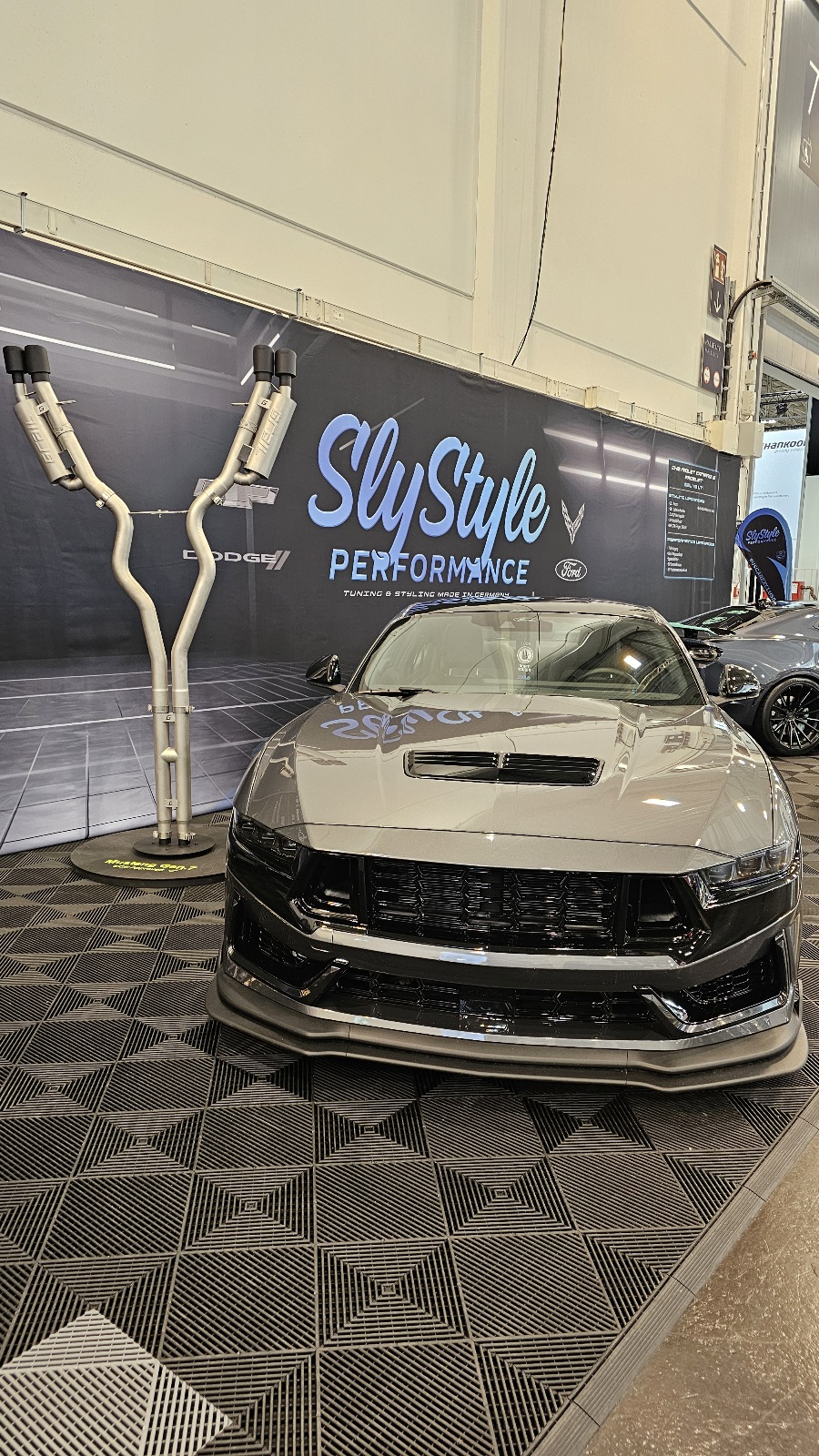

Ich konnte mir die Grail heute auf der Motorshow in Essen anschauen...
Ich finde den Preis schon etwas hoch angesetzt..
https://grailautomotive.de/Grail-Mustan ... 50L-4-Rohr
Mit schwarzen Endrohren ist man bei 4000€.
