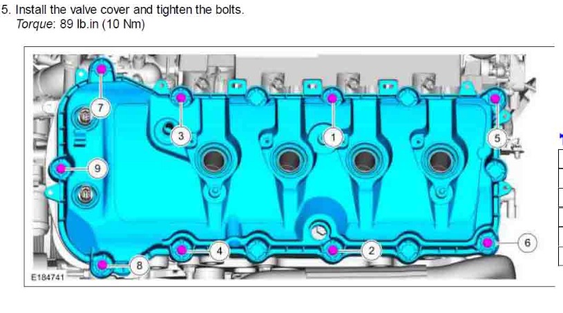

Könnte dasselbe Problem wie beim Gen 6 sein:
Da waren häufig die Ventildeckelschrauben nicht richtig angezogen.
Sollte zuallererst kontrolliert werden.
Bitte nicht selber machen sondern ab zum Händler, es gibt für das Nachziehen ein genaues Prozedere.
Edit: mal nach Fremdkörpern wie Plastiktüten suchen, die sich in den Motorraum verirren und dann wegschmelzen können, kannst Du schonmal selber machen.
Edit2: in dieser Reihenfolge sollte es gemacht werden, aber wie gesagt, sicherheitshalber würde ich wegen möglichen Garantiefalles zur Werkstatt gehen und es zumindest berichten, wenn da was lose war.

Sorry, aber das klingt unseriös.
Qualm (nicht Dampf) aus dem Motorraum heißt, irgendeine Flüssigkeit, die nicht Wasser ist, tritt aus und verbrennt an einer sehr heißen Stelle, und das ist der Auslassbereich, also Auslasskrümmer.
Für alle "regulären" Austritte bei Überhitzung/Drucküberschreitung gibt es Sicherheitsventile, die Flüssigkeit nicht dahin leiten.
Zylinderkopf- und Ventildeckeldichtungen werden nicht vom falschen Einfahren undicht.
Dass das Problem speziell bei längerer hoher Last auftritt, ist Standard, da sich durch die Temperatur auch die Ventildeckelschrauben längen, und wenn sie nicht genügend vorgespannt (=festgezogen) waren, reicht die Flächenpressung für die Dichtwirkung nicht mehr.
Wenn der Themenersteller hier überhaupt noch mitliest und keine zwei linken Hände und einen Drehmomentschlüssel hat, kann er ja die Anzugsmomente mal selbst überprüfen.
Wenn es das nicht war, ist es was anderes, aber definitiv nichts normales.
Sollte mal geprüft werden, auch wenn es zunächst nicht wieder auftritt, denn der Aufwand ist gering.
Der Händler wird evtl. nicht zugeben, dass es so ein nachlässiger Montagefehler war, vermutlich hat der Händler des Schweizers in Wirklichkeit auch die Schrauben angezogen und die Story vom Fahrerfehler glaubwürdig erzählt ... ;)
