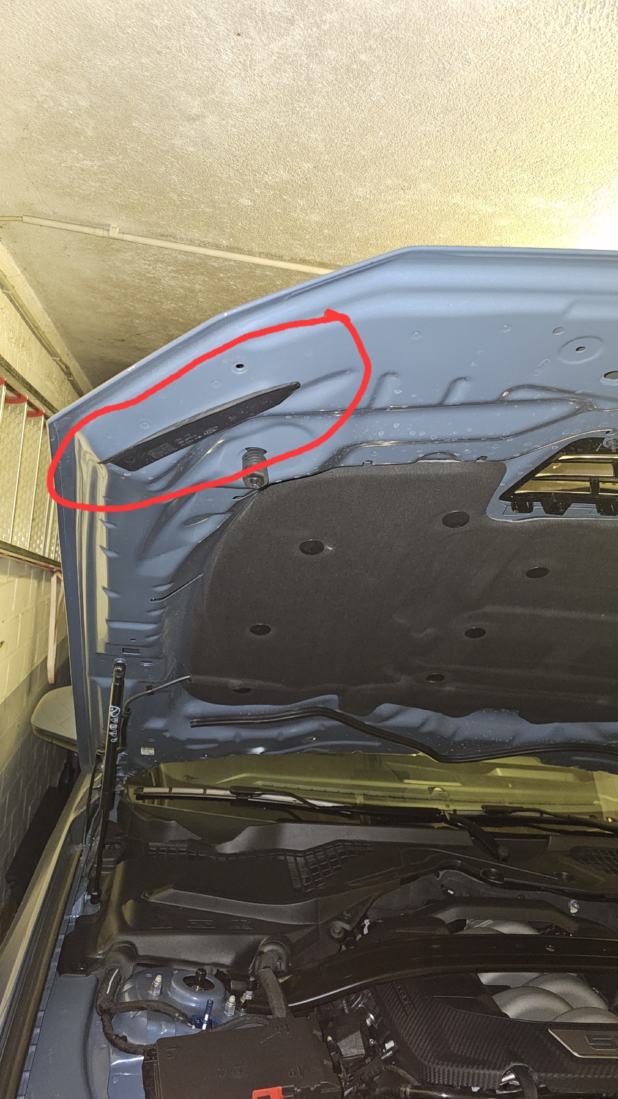

Re: Haubenflattern
Verfasst: 22. Sep 2024, 20:15
von Jomu
Ich empfinde das Haubenflattern nun viel weniger als beim 6er VFL. Der Händler sagte, dass beim 7er die Gummilippen dazu beitragen...

Re: Haubenflattern
Verfasst: 23. Sep 2024, 08:07
Habe heute erstmal geguckt, ob die meinen Gen7 montiert sind :D
Leider ja, sprich das Flattern ist dennoch da und subjektiv empfunden mehr als beim Gen6 FL.

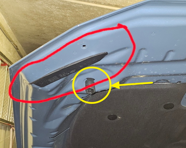

Re: Haubenflattern
Verfasst: 2. Okt 2024, 09:55
Der Anschlagpoller oder wie auch immer das Teil heißen mag, könnte auch zu weit reingedreht sein, wodurch die Haube nicht genug unter Spannung steht, wenn sie geschlossen ist, sich also noch leicht etwas runterdrücken läßt:
Bild 3990.jpg (252.82 KiB) 10568 mal betrachtet
Den mal ein soweit rausdrehen, dass sich der Spalt bei geschlossener Haube nicht gleich vergrößert.
Re: Haubenflattern
Verfasst: 13. Nov 2024, 10:05
Ich habe die gelb markierten Teile mal etwas rausgedreht, sodass die Haube mehr auf Spannung sitzt. Mein subjektiver Eindruck ist, dass das Flattern dadurch, besonders ab 160, abgenommen hat. :)
