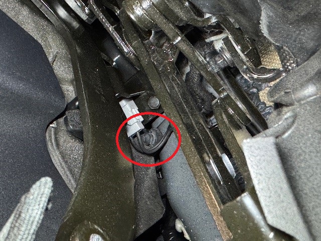

hatte schon seit Monaten ein Quietschgeräusch aus dem Verdeckkasten hinten rechts, aber nur bei offenem Verdeck und schlechter Fahrbahn. Dies habe ich jetzt bei meiner ersten Inspektion bemängelt. Meine Werkstatt hat einen Gummidämpfer im Verdeckkasten gefunden, der sich wohl vom Gestänge gelöst hat. Diesen haben sie wieder montiert und das Quietschen ist weg :-)
Das Bild zeigt den gelösten Dämpfer, leider haben sie keines vom wieder montierten Dämpfer gemacht.

Ich an deiner Stelle, würde den Gummidämpfer gleich noch mit Kunststoffpflege oder Silikonöl besprühen. Weil der Dämpfer ja anscheinend doch etwas Kraft aufnimmt von dem Gestänge. Wenn er trocken ist, kann es sein dass er sich wieder verabschiedet. Wenn bissl was drauf ist, fluscht es denke bisschen besser.
Re: Quietschgeräusch aus Verdeckkasten
Genau das hätte man auf beiden Seiten gemacht. Werde ich beim nächsten Service wieder drum bitten.

Ich hole heute mein Pony wieder ab. Die Geräuschsuche hat etwas länger gedauert. Man schrieb mir:
"2 Stangen des Verdecks lagen im geöffneten Zustand aneinander. Mit dem Endoskop konnten wir gut ins geöffnete Verdeck hineinschauen und die Stelle genau erkennen. Das Gestänge haben wir in die richtige Form gebracht und die Stelle mit Filz, wie ab Werk auch, versehen."

So, er ist wieder bei mir zu Hause. Das Fiepen/Quietschen ist weg, mal schauen, wie lange dieses mal. Die Werkstatt hätte zwischen 2 Verdeckstangen eine zusätzliche Unterlegscheibe eingesetzt, so dass es jetzt nicht mehr zu Berührungen kommen könnte.
