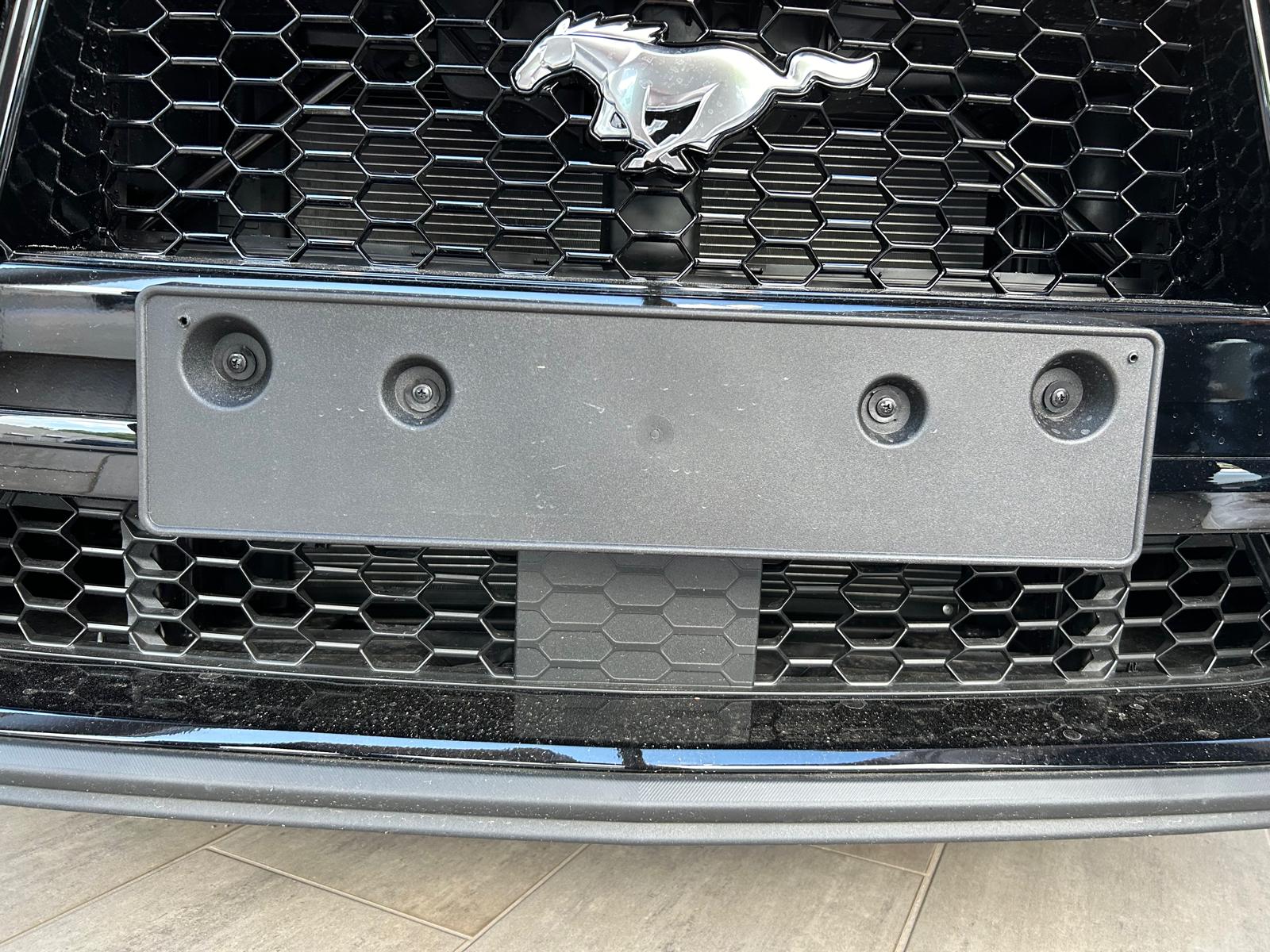

ich bekomme nächste Woche mein GT Cabrio und hab mir für diesen auxch ein schönes Kennzeichen reserviert. Mit diesem könnte ich ein 42cm bzw. 46cm Kennzeichen bekommen. Der Mustang hat aber vorne einen Kennzeichenträger für 52cm Kennzeichen!
Wenn ich nun ein kurzes Kennzeichen da dran mache, steht der Träger links und rechts über und es sieht doof aus. Wisst ihr, wie es unter dem Träger ausschaut? Kann man diesen weg nehmen und das Kennzeichen direkt am Stoßfänger montieren? Oder gibt es diesen Kennzeichenträger vielleicht auch in kurz?
Hatte noch jemand das gleiche Problem? Dafür muss es doch eine Lösung geben ;)

Das ist bei mir ebenfalls ein Thema (36 cm) und ich werde meinen Händler bitten, den Halter abzunehmen oder gar nicht erst zu installieren (in den USA liegt der Halter als Losteil im Kofferraum zur Installation durch den Händler in Staaten, in denen vorne Kennzeichenpflicht besteht).
Beim Vorgänger war der auch nur geschraubt.
Da es in Europa Ausserhalb der EU auch Länder mit sehr kurzen vorderen Kennzeichen gibt, besteht die Hoffnung, dass die Schraublöcher nicht allzu weit auseinander liegen.
Bei meinem 2016er sieht man trotz 36 cm-Schild vorne nix.
Schlimmstenfalls zum Lackierer des Vertrauens bringen und Löcher schließen und lackieren lassen.
Oder Billigvariante: Stopfen in entsprechender Farbe Lackieren, so habe ich das hinten bei Löchern gemacht, die vermutlich der Händler ganz außen fabriziert hatte.

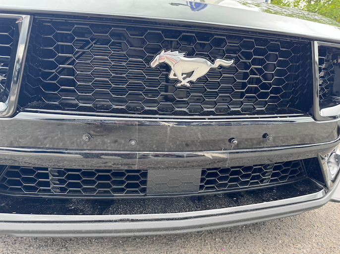

Der Händler hat mir gerade Bilder geschickt ophne den Kennzeichenträger und die Löcher sind ca.44/45cm von einander entfernt. So dass ich zumindest ein 46cm Kennzeichen nehmen kann und die Löcher sind dann abgdecket. So wäre jetzt mein Gedanke. Wobei ich ja nur ungern das Kennzeichen direkt an dem Lack anbringen lassen will. Würdet ihr es schrauben oder kleben? Noch ein paar Schaumstoffstreifen als Vibrationsschutz an Schild klebe?

Es gibt bei Obi solche klebbaren Rutschstopper aus Kautschuk (z.B. diese hier, davon klebe ich immer zwei übereinander und klebe die genau an der Stelle auf die Rückseite des Nummernschilds, wo dann die Schrauben durchgehen.
Dadurch verbiegt sich das Nummernschild auch nicht beim anziehen und steht minimal ab, damit es nicht wie angeklatscht aussieht.
Kannst du das Foto mal posten?
Wäre interessant zu sehen, an welchem Teil der Stoßstange die Löcher liegen und ob die eine Art "Kragen" haben, also einen mm überstehen.

Die hier:
Steve23 hat geschrieben: ↑18. Mai 2024, 07:45 Der Händler hat mir gerade Bilder geschickt ophne den Kennzeichenträger und die Löcher sind ca.44/45cm von einander entfernt.

Bis von @Steve23 was kommt, hier noch weitere Infos:
Bei den US-Mustangs sind die Positionen für die Hauptlöcher der Halterungen quasi vorgekörnert, also minimal sichtbar, aber eben nicht vorgebohrt.
Ist bei uns hoffentlich dann auch nur so und nicht bereits vorgebohrt.

von Byti
Du meinst so in etwa ?
