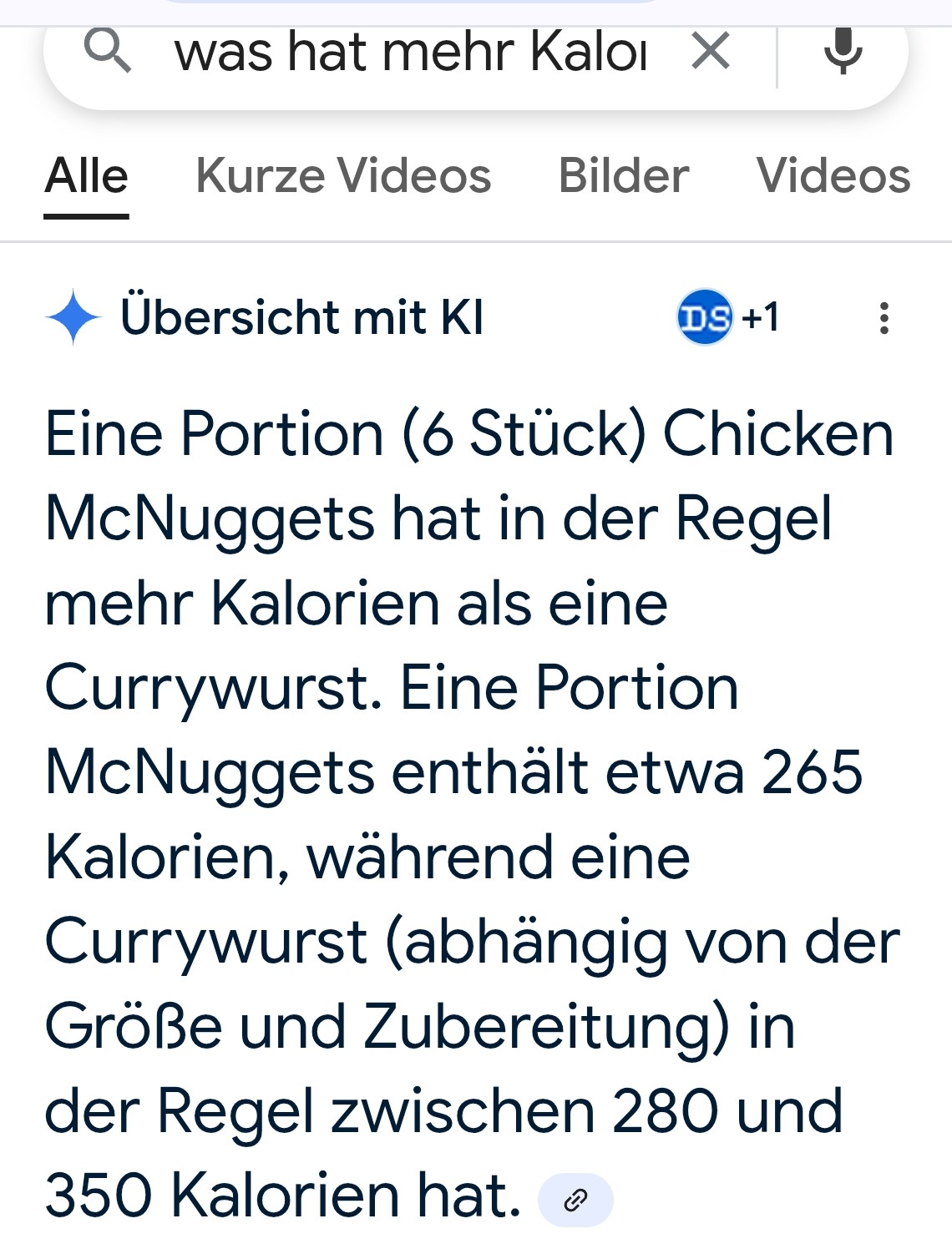

Achja, ChatGPT & Gemini benutze ich bestenfalls als grobe Erstorientierung, bzw. aktiv gar nicht, sondern überfliege das Gemini-Ergebnis, das bei Google ja zu allererst angezeigt wird.
Von ChatGPT habe ich zwar gerade keinen Screenshot zur Hand, aber da kam ähnlicher Blödsinn raus, wie hier bei Gemini:
Kurzum:
Die Begründung ist völlig daneben für ein Hochleistungs-GT und die Tatsache, dass das Symbol nirgends in der Anleitung als Warnsymbol auftaucht, impliziert, dass es wohl eher kein auf sich selbst bezogenes Warnsymbol ist.
Vielleicht kann @Pony51 ja mal mehr Kontext zur Situation geben, in der es auftauchte und ob er bspw. die Verkehrswarnmeldungen etc. an oder ausgeschaltet hat.
