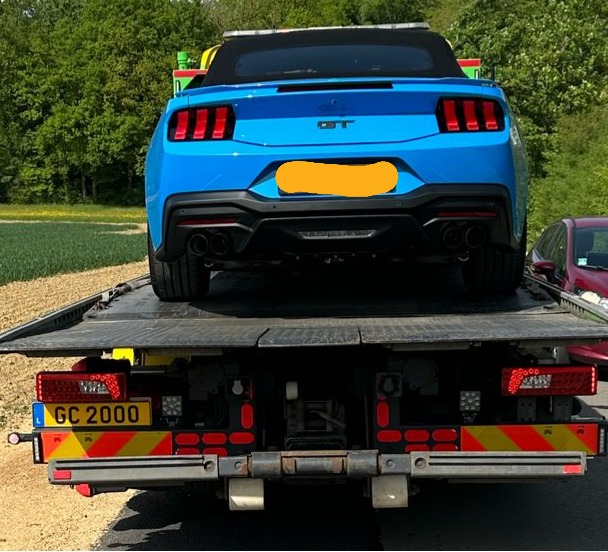

Habe gestern den Neuwagen in Empfang genommen mit 15,5km auf der Uhr, und nach ein paar Parametrisationen und Glückwünsche etc. gings dann Richtung nach Hause. Bei 25.2km drehte der Motor hoch beim Gasgeben, ohne dass es eine Art von Beschleunigung gab. Ich konnte mich gerade noch eine kleine Einfahrbucht retten. Danach war dann Schluss, ich bekam die Meldung dass er schleunigst in die Werkstatt sollte. Nach Telefonat mit dem Händler wurde er sofort von ihnen abgeschleppt und der Chefmechaniker hat ihn sofort an den PC geschlossen
Die Meldung war dass im PCM Modul alle Solenoids des Getriebes ausser Bertieb seien. Die erste Sichtprüfung ergab nichts, alle Stecker waren gut drauf. Dann wurde es abend und es wurde mir dann mitgeteilt dass aktuell nichts mehr zu machen sei, und sie mich dann am Montag kontaktieren würden.
Also so hatte ich mir den ersten Tag mit meinem Mustang jetzt nicht vorgestellt :oops: :oops: :oops:

Nein, mein Sohn hat mich zum Händler gebracht, und fuhr auch hinter mir als es passierte. Der Händler ist nur 10km von mir entfernt, so dass das kein Problem ist. Ich wollte keinen Ersatzwagen, habe ja noch einen Wagen. Der Cabrio sollte unser Spasswagen werden. Gut dass mein Sohn hinter mir war, denn ich hatte meine Frau und meine schwer behinderte Tochter dabei.
Ich habe mittlerweile ein bisschen Recherche betrieben und rausgefunden dass dieses Problem zwischen 2019 und 2022 relativ oft auftrat und meistens wurde dann das Getriebe gewechselt. Bin mal gespannt was die am Montag sagen werden

War heute morgen in der Werkstatt, und das Problem ist effektiv dass kein Hydraulikdruch an den Solenoiden ankommt, somit kann das Getriebe nicht schalten. Nächste Woche bekommt der Wagen ein neues Getriebe eingebaut, mit der Hoffnung dass dann alles OK ist. Die Jungs sind sehr bemüht dass es schnell geht. Ich hoffe dass ich ab Dienstag dann mal auf/in dem Pony reiten darf :D

Frohe Kunde ist zu verlauten, der Wagen hat ein neues Getriebe einverleibt bekommen, und er rollt sogar. Morgen nachmittag werden die letzten Updates noch aufgespielt in meiner Presenz, dann wird mit der Chefmechaniker getestet. Am Abend sollte das Pferdchen dann in meiner Garage schlafen, das Heu ist schon ausgelegt
