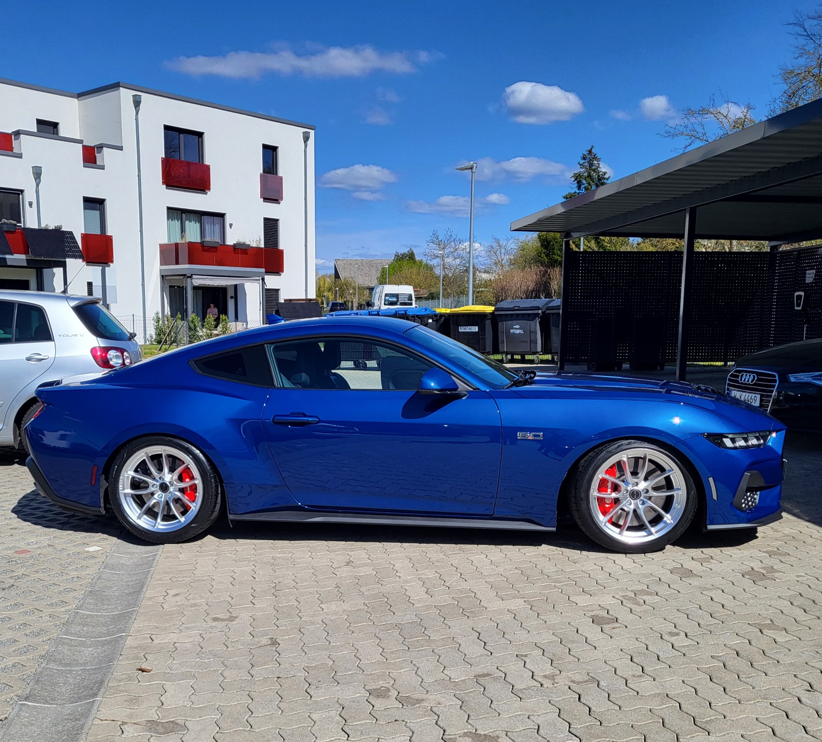

Anbei meine heute montierten Shelby CS5 in 9,5 & 11x19 mit 285 & 305 35. Entgegen der Erwartung und Befürchtung sitzen die 305er hinten mit dem KW V3 ganz entspannt mit Seriensturz, vorne könnte es mit der dicken FSL der P Zero PZ4 schon spannender werden. Mal schauen, was der TÜV nächste Woche sagt.

Sieht sehr cool aus :) welche ET fährst du jeweils? Vorne evtl ET40?
Verfasst: 8. Apr 2025, 18:28
michatronics hat geschrieben: ↑8. Apr 2025, 17:43
Hinten ET50 und vorne ET36. Mit dem 285 auf der 9,5er Felge steht es allerdings sehr satt im Radhaus. Meine 10x20 ET40 mit 265 früher standen nicht so dick da :mrgreen:
PS an alle Interessierten: War mittlerweile beim TÜV, auch die Abnahme nach EG wird klappen. Mittlerweile darf der TÜV nur noch nach EG und nicht mehr nach StVo prüfen, wenn es (wie unsere Gen7) aktuelle Neuwagen sind.
Mail vom TÜV Nord:
Grundsätzlich sind für Fahrzeuge ab einer Erstzulassung vom 20.06.2024 die Vorschriften der EG-Rahmenrichtlinien und damit im Bezug auf die Radabdeckung auch nur noch die EG-Vorschriften anzuwenden.
