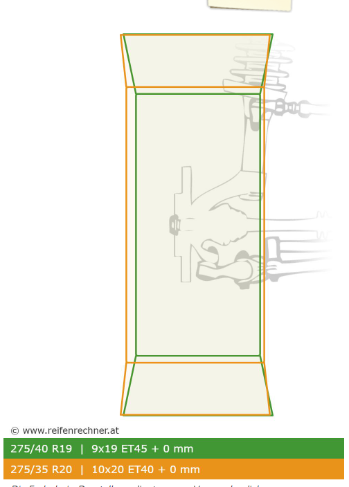

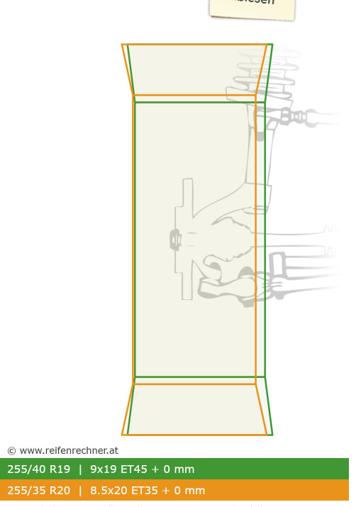

Ok, ich kann mich nicht entscheiden. Die JR11 gefallen mir auch sehr gut, und ich hab das mal mit dem Rad-Reifen-Rechner nachvollzogen. Angeboten wurde vom Händler:
VA 8,5x20 ET35 255/35R20
HA 10x20 ET40 275/35 R20
Die Original-Felgen haben doch 9x19 ET45 - oder? Hab nur Angaben zum alten Mustang 6 OEM Felgen gefunden.
Das sieht ja sehr ähnlich aus zum Original aus, oder?

GeeBee hat geschrieben: ↑28. Feb 2025, 13:31 Ok, ich kann mich nicht entscheiden. Die JR11 gefallen mir auch sehr gut, und ich hab das mal mit dem Rad-Reifen-Rechner nachvollzogen. Angeboten wurde vom Händler:
Wie oben geschrieben, vorne 9x19 ET 45, hinten 9,5x19 ET 52.5.
Vorne hast du dann ein halbes Zoll, ca. 1,25cm weniger Felge und der Reifen bleibt im Durchmesser identisch. Durch die kleinere ET kommt die Felge 5mm weiter raus, ist aber eben 1,25cm schmaler. Sprich dein Vorderrad müsste ca. 7,5mm weiter "drinnen" im Radkasten stehen.
Hinten erhälst du im Gegenteil 1,25cm mehr Felge und 6mm stehen weiter draußen. 10x20 ET 40 steht optisch sehr "satt" im Radkasten. Der ganze Reifen wird im Durchmesser 2mm kleiner, passt also gut zur Vorderachse. Ein 285 35 R20 wäre 5mm größer um Durchmesser, würde ggf die Keilform des Mustangs verbessern und der Reifen passt, meiner Meinung nach, besser zur Felgenbreite.
Wobei das, bevor ich gesteinigt werde, auch auf die Marke ankommt. Viele schwören darauf, dass Michelin aufgrund der weichen Flanke eher eins kleiner ausfallen sollen, da wäre 275 genau richtig für 10". Wählt man Bridgestone, Conti oder Pirelli könnte ein 285er bessere Dienste tun :)
