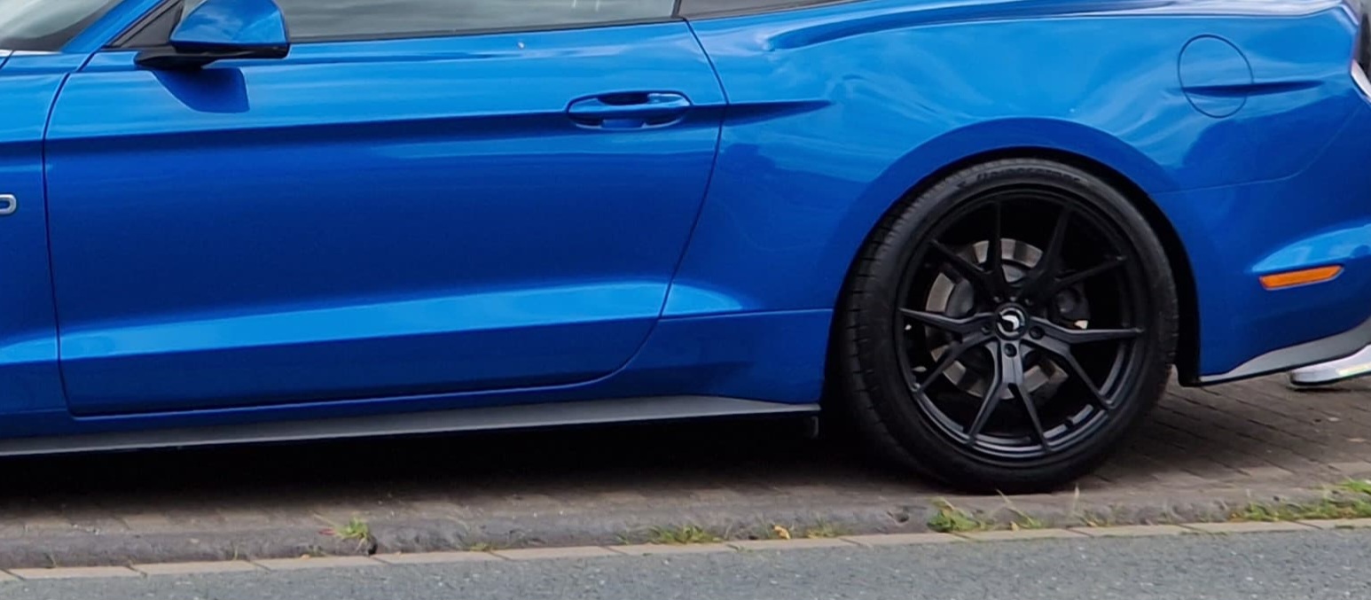

Also an der VA behält du damit exakt den Durchmesser der Serie, also 255 35 R20 auf 9x20 ist gut machbar.
An der HA hättest du somit 2,4cm weniger Durchmesser im Vergleich zu Serie, da würde ein klassischer "Hängepo" entstehen.
Mit 285 35 R20 wärst du 0,5cm größer als Serie. Sprich die Keilform des Mustangs würde besser erhalten bleiben bzw verstärkt und der Komfort dürfte wesentlich besser sein. Habe dir mal davon ein Bild angehängt.
Man könnte vorne auch auf 265 35 gehen, dann wäre der Reifen 7mm größer. Das dürfte eigene Vorliebe sein.
