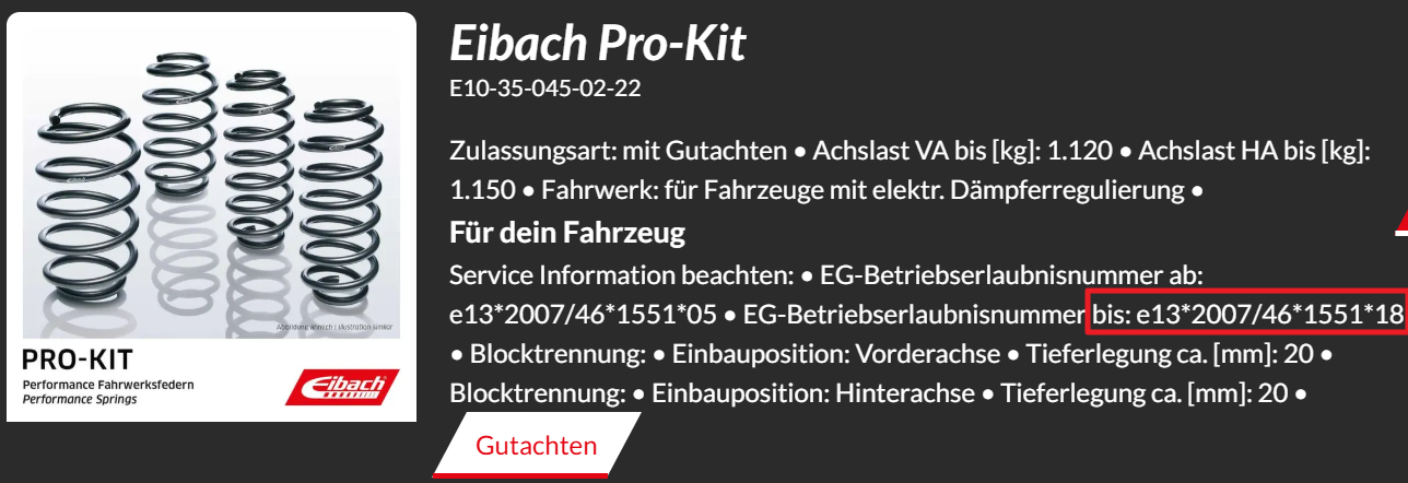

Na das ist ja interessant!
Laut Eibach sind das die Federn für den Gen6, und da dann für 20/20 mm:
2025-11-12 15 38 41.png (216.92 KiB) 23884 mal betrachtet

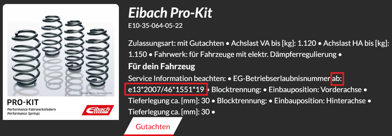

Für Gen7 sollen es 30/30 mm sein:
2025-11-12 15 36 06.png (211.55 KiB) 23884 mal betrachtet
Gen6 oder 7 ist an der EG-Betriebserlaubnisnummer zu erkennen. Meine hat bspw. die Endung *20.
Alles sehr undurchsichtig ...
Mal schauen, was die Messungen bei den anderen Varianten so ergeben.

@Stangpeng
Und dann gibt es ja noch die E10-35-064-03-22 für nicht Magneride (die bräuchte ich z.B.), aber mit:
Vorderachse • Tieferlegung ca. [mm]: 35-40 Hinterachse • Tieferlegung ca. [mm]: 30
Deine EG Typgenehmigungsnummer ist die vom GT, der Dark Horse hat die Endung ...*19 im Schein.
In den eigentlichen Homologationsdokumenten sind aber sowohl GT als auch Darkhorse jeweils in beiden drin.
Die Verwirrung ist verwirrt...
