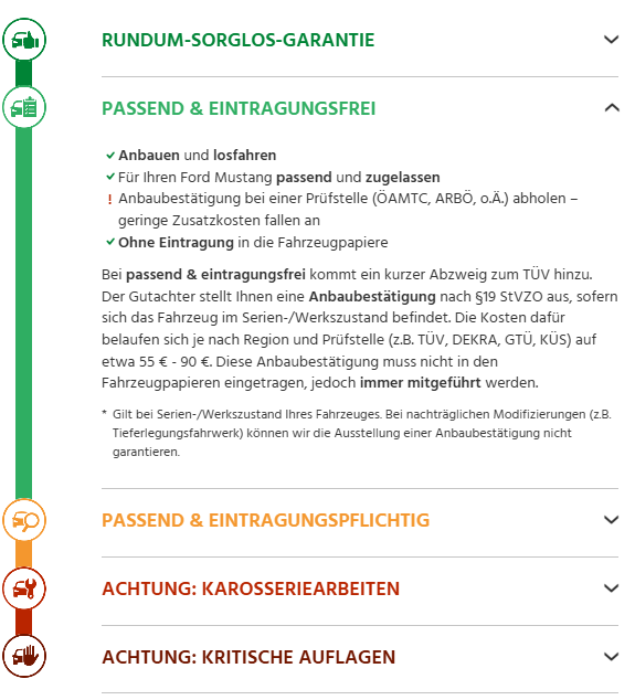

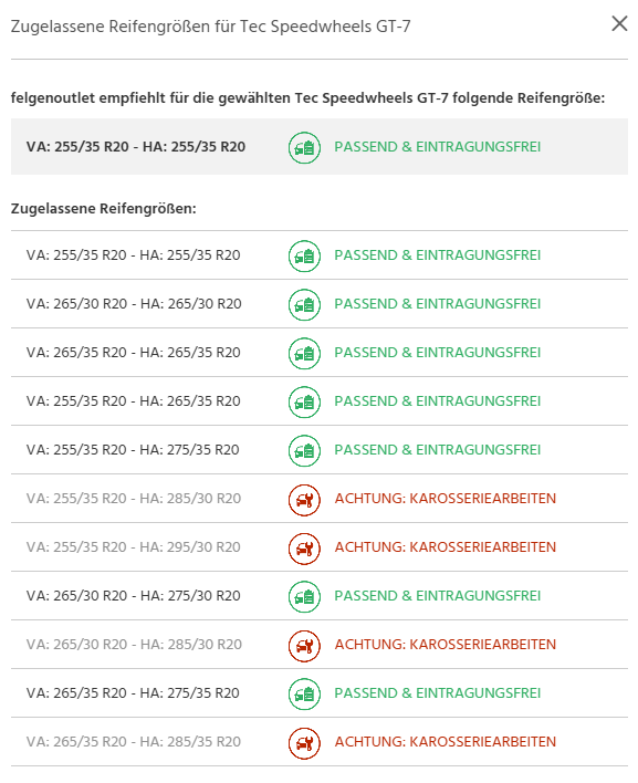

Vielleicht kennt sich ja hier jemand aus. Ich habe mal bei felgenoutlet nach den TEC GT Race I und TEC GT7 geschaut - beide Felgen die mir sehr gut gefallen in 20 Zoll. Laut felgenoutlet sind die folgenden Kompletträder "passend und eintragungsfrei" - man benötigt nur eine kleine "Änderungseintragung":

Wenn ich mir aber das Gutachten von TEC anschaue wird schon darüber gesprochen das ggf. Nacharbeiten notwendig sind: http://gutachten.tec-speedwheels.de/med ... ml70-6.pdf
Hab ich hier irgendwas falsch verstanden, oder wieso behauptet Felgenoutlet "kein Problem, nur Änderungsbestätigung" aber im Gutachten stehen eventuell notwendige Karosseriearbeiten. Kann hier jemand weiterhelfen?
Verfasst: 21. Feb 2025, 09:35
Also in den Gutachten steht das fast immer. Bei den Maßen sind auch Serie keine Nacharbeiten nötig. Aber die Gutachten gehen auf Nummer sicher, was die Radabdeckung angeht.
Hier, Achtung Halbwissen, dürfte aber immer eine Einzelabnahme nötig sein, da sich die Reifengrößen ja ändern.

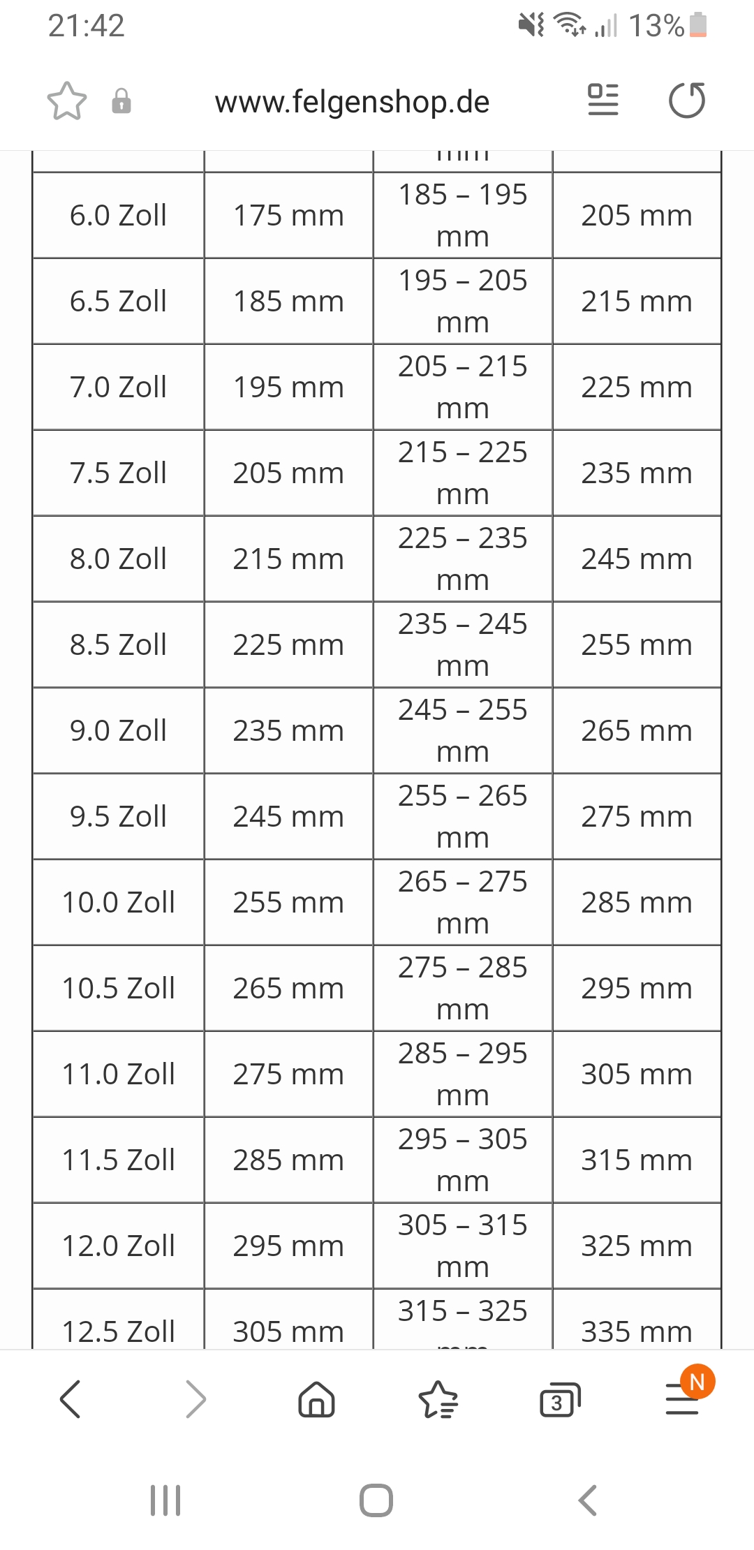

Eintragungsfrei beim Mustang dürften nur die originalen Maße sein, also 255 40 R19 und 275 40 R19, da in den Papieren nix anderes steht. Bei den deutschen Automarken stehen da meist mehr Größen, den Nachteil haben "wir Amis".
Zur Orientierung:
Screenshot_20210815-214238_Samsung Internet.jpg (361.22 KiB) 9168 mal betrachtet
