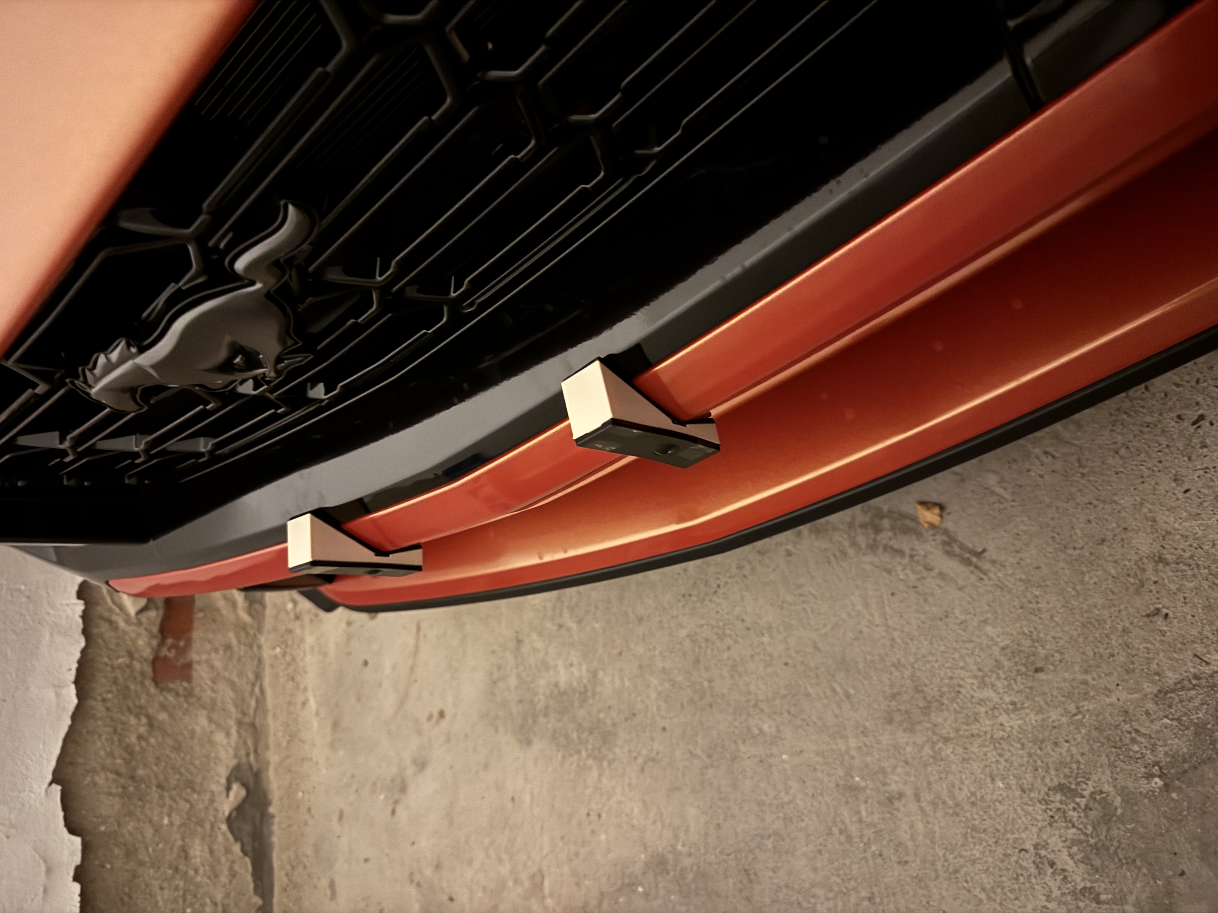

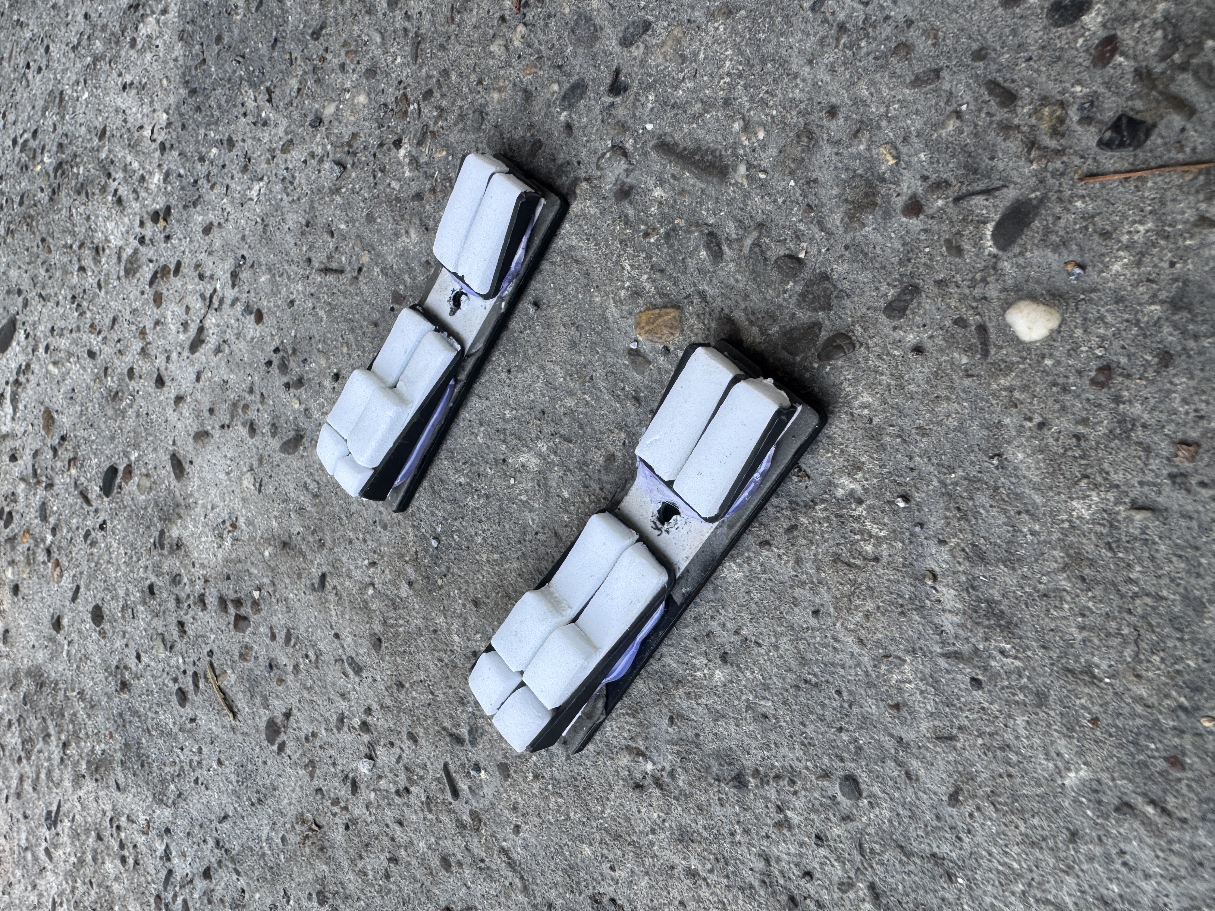

Habe bei meinem Dark Horse auch die Ivality Kennzeichenhalter. Hinten kein Problem aber vorne wegen der Wölbung schwierig zu montieren. Das Kennzeichen flattert dann während der Fahrt bis es abfällt. Ich habe mir da etwas gebastelt und versuche das aktuell mit dem 3D Drucker als Adapter umzusetzen. Dann kann man die Ivality Halter nutzen und das Kennzeichen vorne normal und gerade montieren.

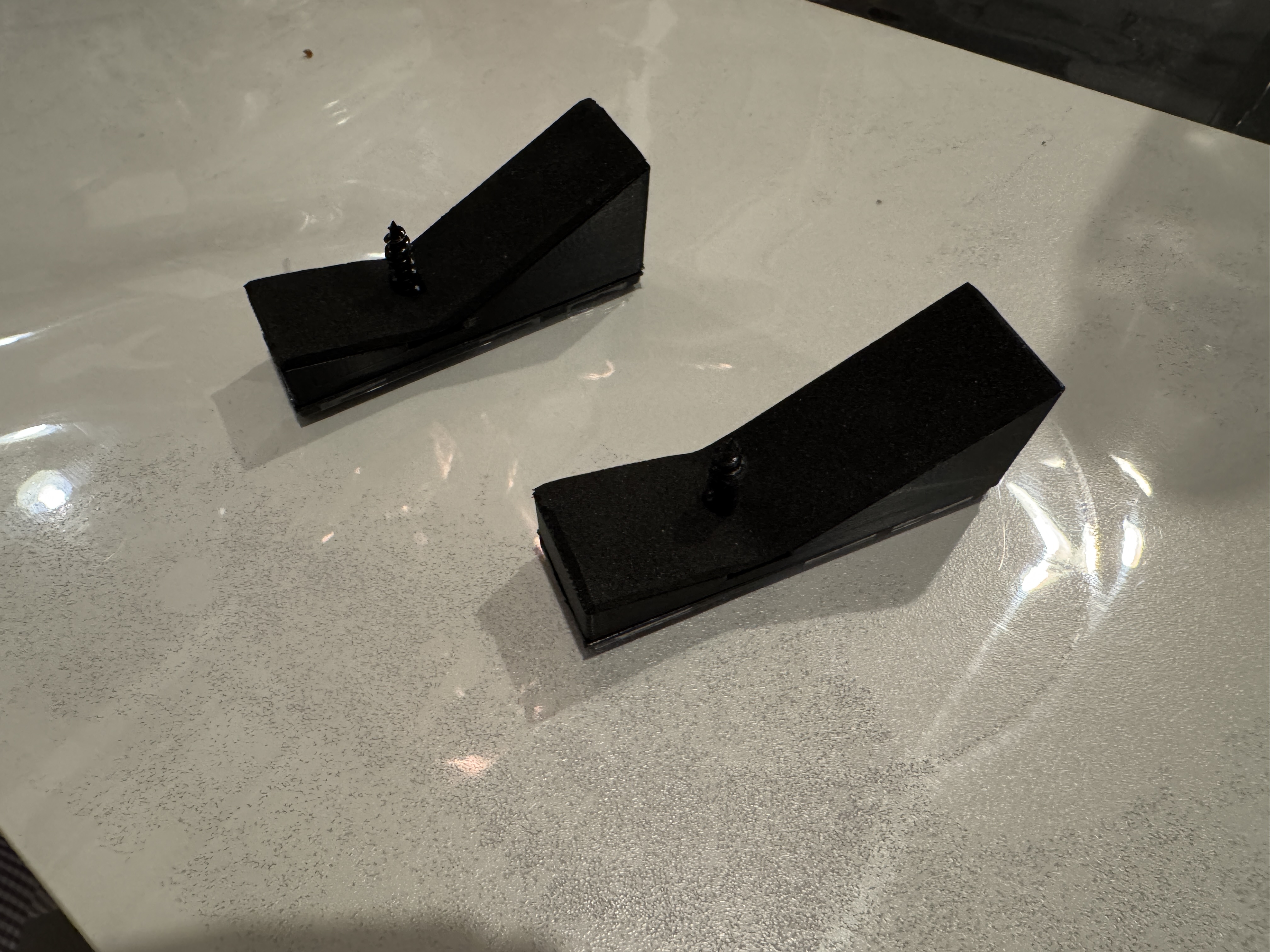

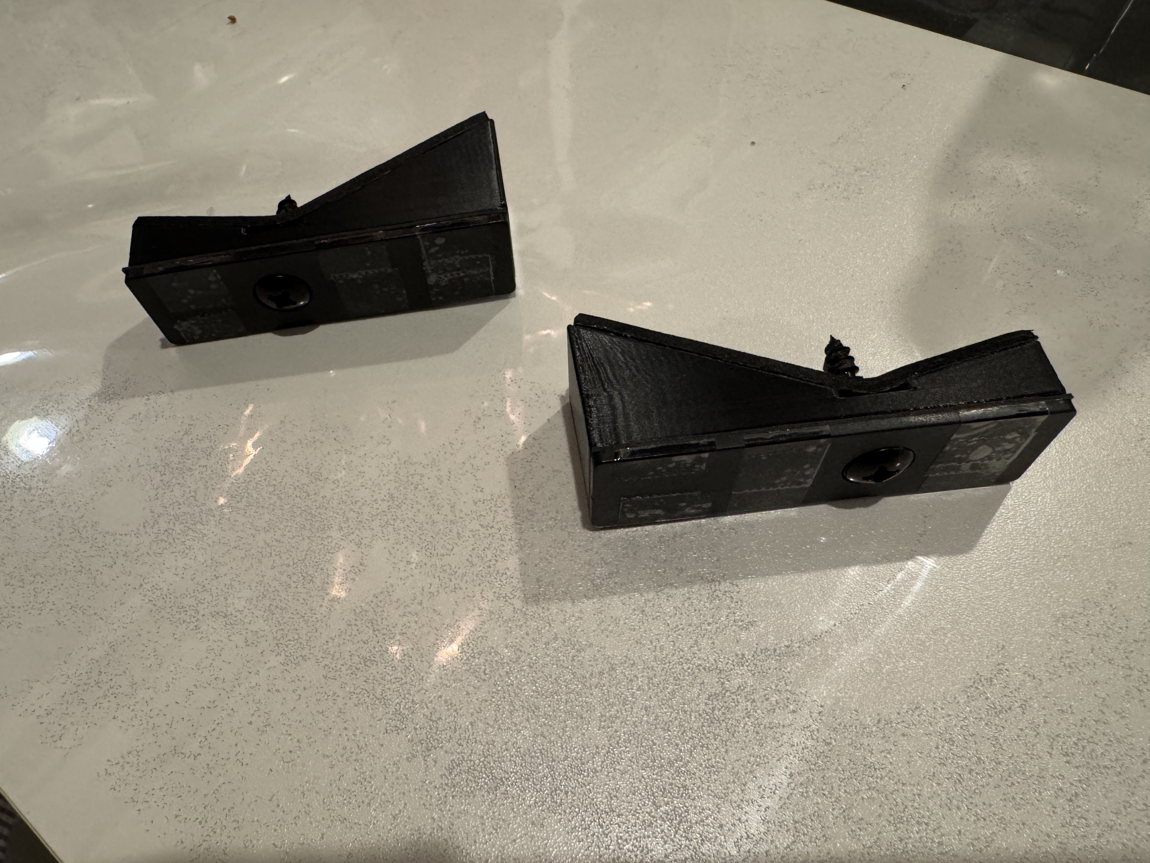

Re: Kennzeichenträger
habe es nun geschafft und Adapter passgenau fürs Dark Horse für das vordere Kennzeichen erstellt. Sind optimiert für den magnetischen Halter von Ivality. Auf dem montierten Foto noch in beige. Fertige in schwarz habe ich nun auch schon. Zum Auto hin ist noch Dichtungsband zum Schutz des Lacks und gegen Vibrationen.
