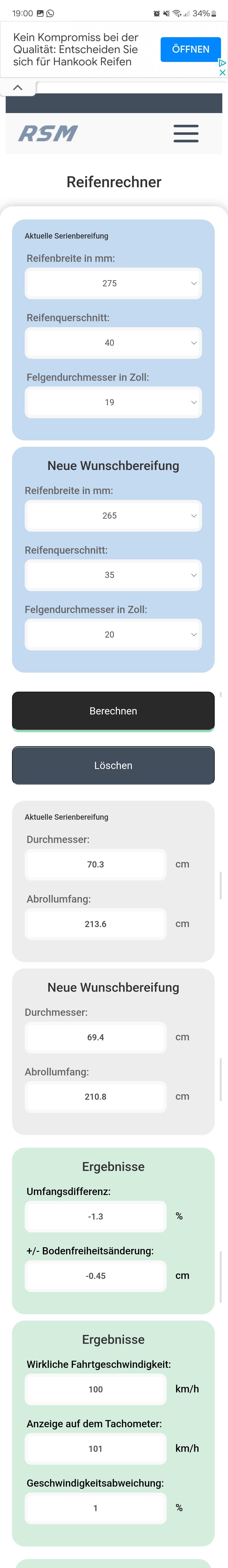

Bezüglich des Tachos wäre da noch die Frage, wie und ob sich der Reifen-Abrollumfang ändert. Bis 1-2% ist der TÜV da meist sehr entspannt und man muss auch nix ändern.
PS: Der Reifen wird leicht kleiner, bei 100kmh zeigt der Mustang dann 101 an; da sehen TÜV und Polizei keine Probleme.
