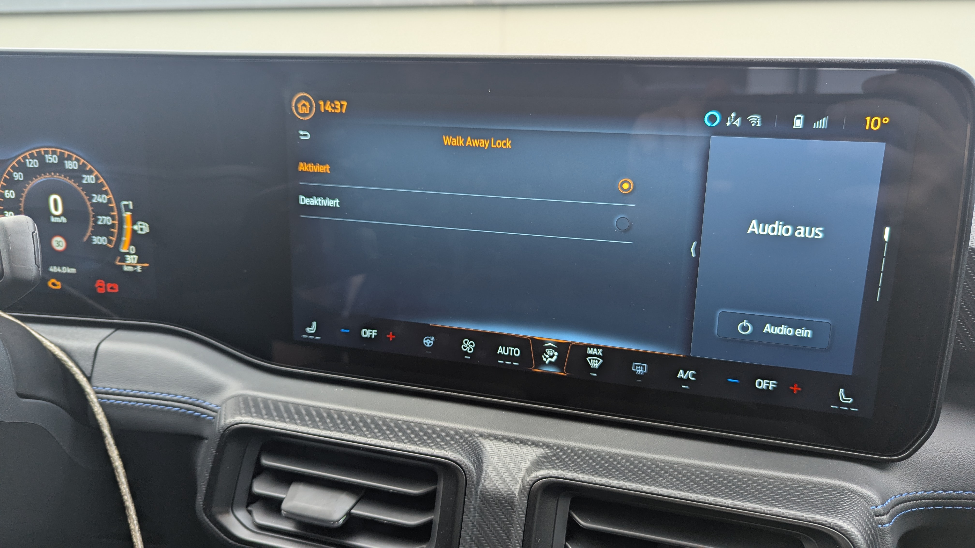

Kleine Rückmeldung..,
ich programmiere nichts ungeprüft rein, ich probiere im Gegensatz viel aus, das ist der unterschied. Ich mache das schließlich schon sehr lange und habe einige hundert Fahrzeuge umprogrammiert.
Marcus war und ist immer noch so freundlich und lässt mich an seinem Fahrzeug alles möglich ausprobieren.
Mittlerweile funktioniert der WAL bei ihm, allerdings noch ohne die Funktion im APIM.
Bei @Oberberger waren die Grundvoraussetzungen deutlich anders. Hier war WAL bis auf einen Punkt schon eingeschaltet.
Der Punkt WALF war voll gesetzt. somit hupt es jetzt, wenn das Fahrzeug durch das WAL Funktion abgeschlossen wird. (noch)
Im APIM ist der Menüpunkt gesetzt und funktioniert. Der Hupton wird noch abgeschaltet oder eventuell noch als Menüpunkt hinzugefügt. Mal sehen.
Kai kennt mich ja seit über 8 Jahren und ich denke er weiß was ich mache und hat sich bisher immer an mich gewannt, danke dafür :lol:
Fakt ist, es sind unterschiedliche Softwarestände in den Fahrzeugen.
Eventuell mache ich bei Marcus ein Update der einzelnen Module und sehe wie sich das entwickelt.
WAL DarkHorse.jpg (1.73 MiB) 14614 mal betrachtet

Re: Automatisches Abschließen beim Weggehen einstellen mit Forscan
Verfasst: 7. Feb 2026, 21:32
von Oberberger
Stangpeng hat geschrieben: ↑20. Nov 2025, 03:10 Nee, fehlt nicht, das ist ja nur der Parameter, um das Feature im Menü auftauchen zu lassen und nicht die tatsächliche Einstellung.
Wie du auf deinem aus dem Netz stibitzten Foto siehst, sind die beiden Punkte ausgegraut und gar nicht anwählbar.
Die, bei denen man es anwählen konnte, konnten es zwar damit ausschalten, aber erneutes anschalten hatte dann keine Funktion mehr.
Das war mein letzter Wissensstand und deshalb habe ich das auch nicht hier gepostet.
Wenn du es selber ausprobiert hast, dann bitte gerne mit eigenem Foto und Bestätigung, dass es auch vollständig funktioniert und es aber auch Berichte von anderen gibt, dass es Probleme geben könnte.
Mines Änderung funktioniert seit zwei Monaten astrein. Und man sollte den Leuten schon die Möglichkeit geben, das ein- und auszuschalten.
Weil es zur Zeit noch hupt, starrt einen eventuell der ganze Supermarktparkplatz an.
Das Ein-/Ausschalten ist aber kein Problem.
Gruß Kai
