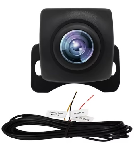

ich suche auch nach einer Lösung für die Front, die beim Einparken die Frontpartie zeigt.
Gefunden habe ich eine Wifi-Mini-Kamera.

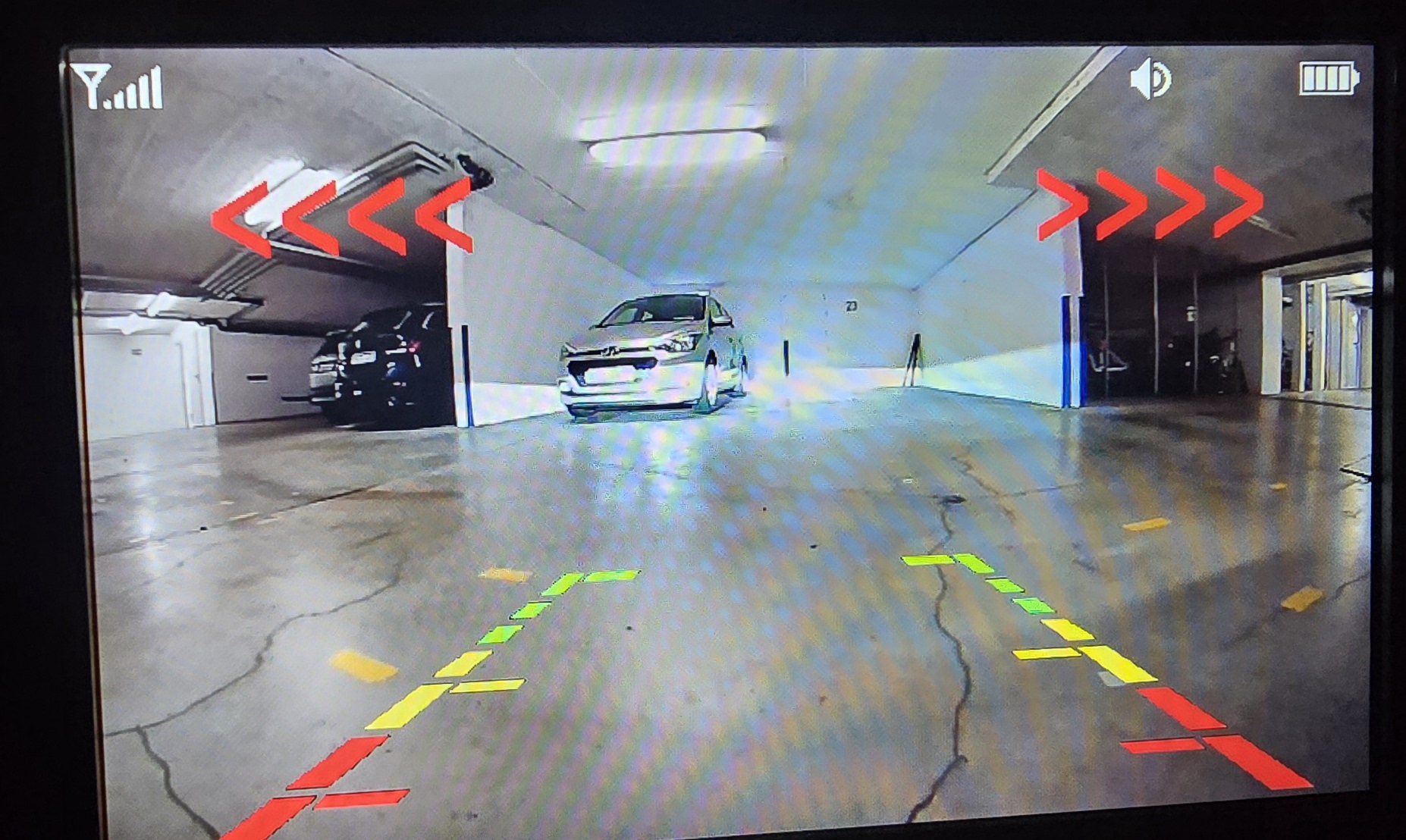

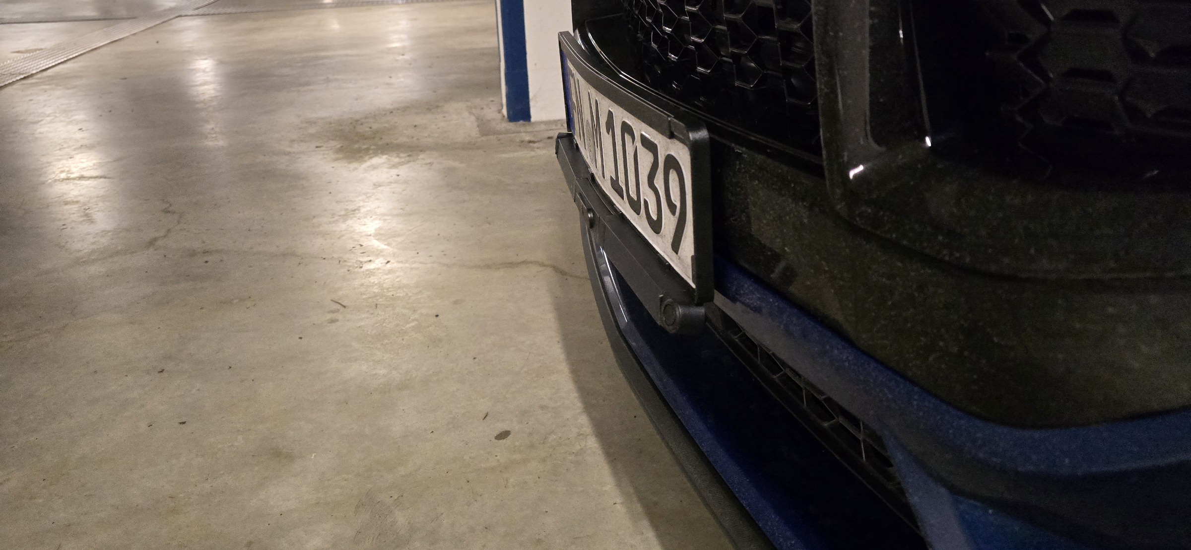

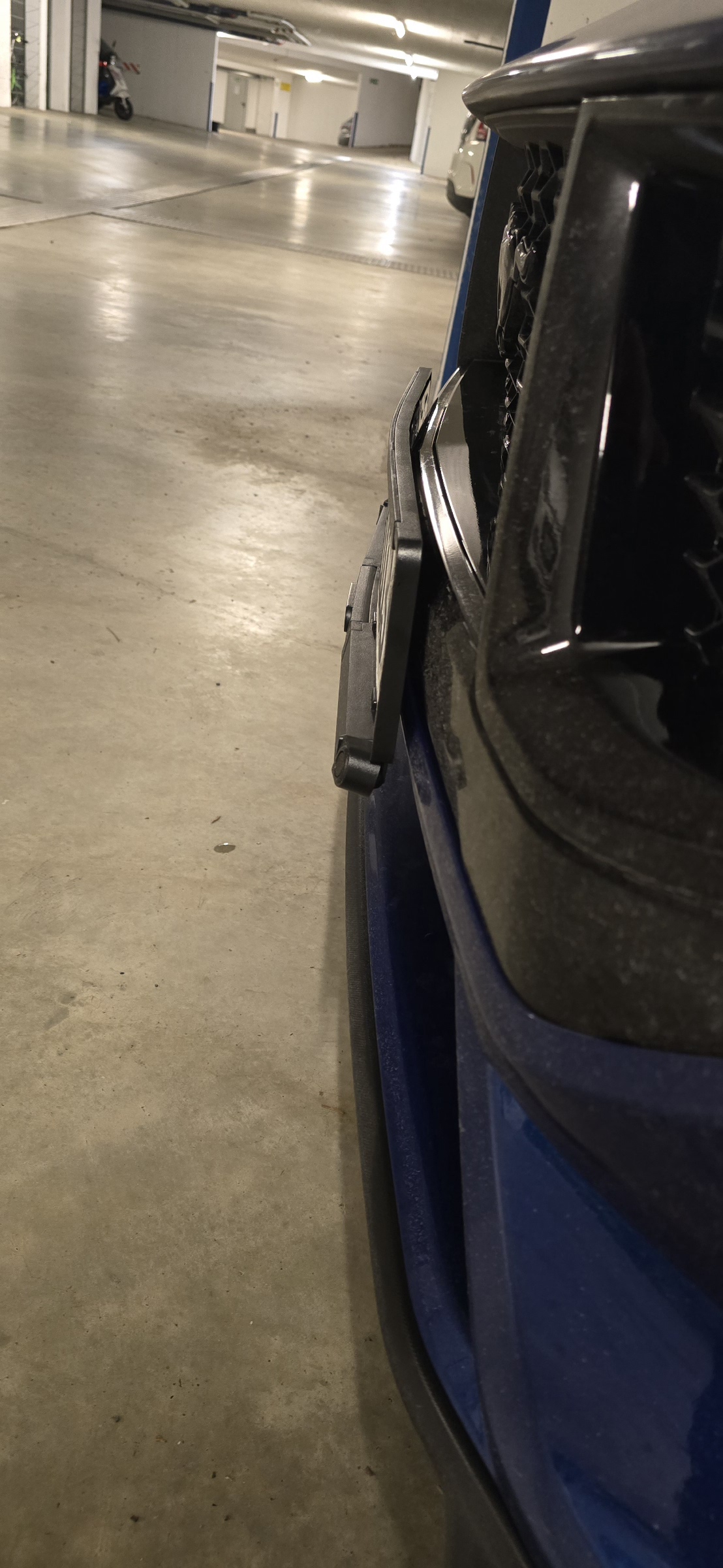

Das hier ist die gleiche Ausführung, nur eben incl. Monitor. Hab ich nun am Fahrzeug installiert und funktioniert einwandfrei und die Kamera hat einen sehr großen Weitwinkelbereich und die Sensoren sind durch die leichte Biegung vom Halter beim anbringen auch perfekt. Bilder folgen

Hier mal die Bilder, die Qualität der Kamera und Sensoren ist echt Top.

Jep bei mir genauso mich stört das vorne optisch nicht , ich bekomme außerdem noch den Abstand in cm angezeigt
