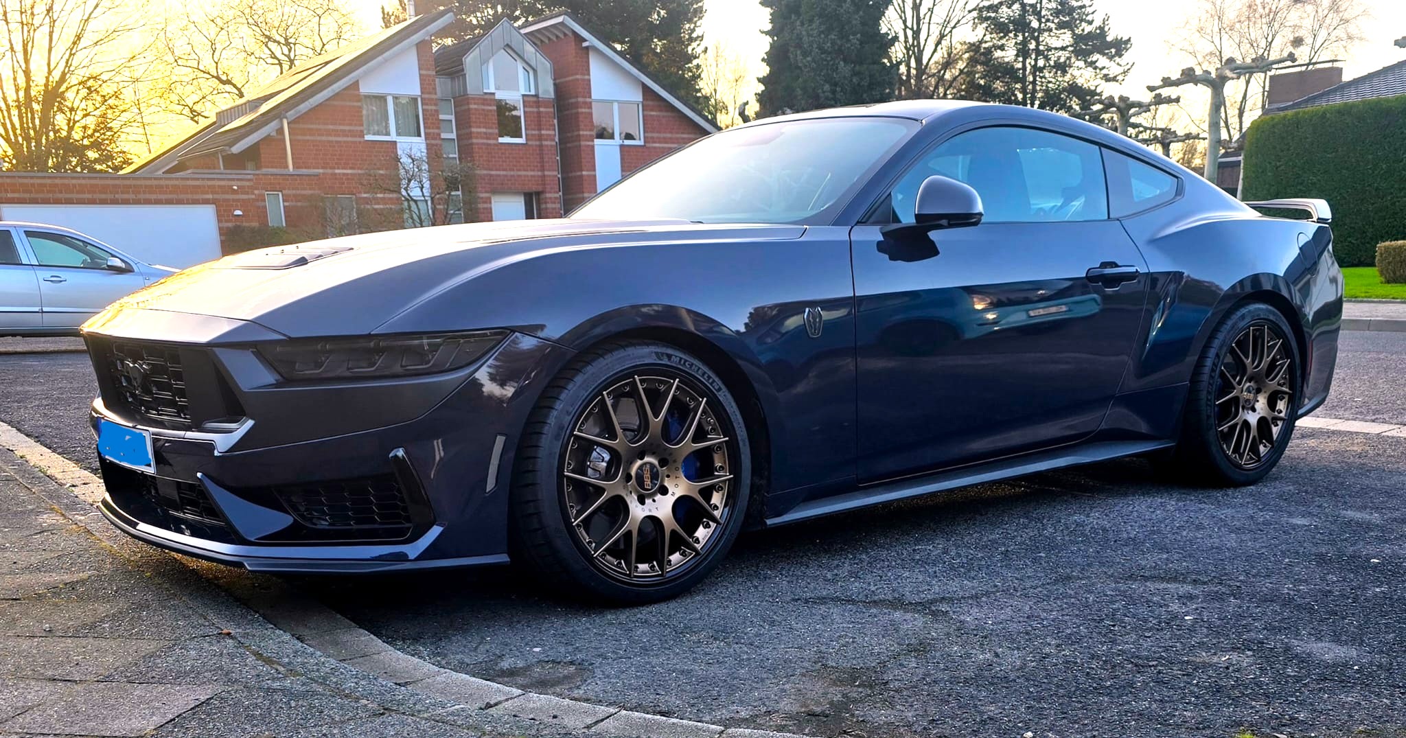

von Knawolki
Mustang BBS_2.jpeg (590.16 KiB) 2652 mal betrachtet
So, heute war Termin beim Tüv zur Eintragung der Felgen. Der Prüfer meinte: Das passt ja haargenau. Nächte Woche kommen die Unterlagen fürs Amt um es in den Fahrzeugschein eintragen zu lassen.
Hier auch mal ein Foto vom Ergebnis.
Ich bin etwas unschlüssig bzgl. des Reifendrucks. Vorn 285/30 R20 hinten 305/30 R20.
Sollte man wie bisher (255 und 275 Originalbereifung) 2,2 Bar fahren, oder es etwas erhöhen?
Vielleicht hat jemand Erfahrungen.
Verfasst: 5. Mär 2026, 11:45
von Knawolki
Der Bürokratieirrsinn hat leider zugeschlagen.
Ich habe alle Unterlagen zusammen, um die Felgen/Reifenkombination in den FZS eintragen zu lassen.
Dafür wäre aber ein Termin beim örtlichen Straßenverkehrsamt nötig, dieser ist aber erst in 1,5 MONATEN!!! zu haben.
Telefonische Nachfragen haben ergeben, dass keiner weiß, ob man nun so fahren darf bis zu dem Termin, wenn man alle Unterlagen dazu mitführt. Sowohl die Dame beim Straßenverkehrsamt, als auch telefonische Nachfrage bei der Polizei ergaben völlig unterschiedliche Infos. Beide fragten mich allerdings, wann ich zum letzten Mal angehalten worden bin.
Ein Polizist sagte, ich könne fahren, da ich alle Unterlagen habe und auch einen Termin beim Straßenverkehrsamt nachweisen kann, ein anderer meinte, ich dürfe es nicht.
UNGLAUBLICH!!!
Würde ich meinen Wohnsitz in den Nachbarort ummelden, könnte ich dort am nächsten Tag einen Termin bekommen.
Das kann man sich doch wirklich nicht ausdenken oder?
