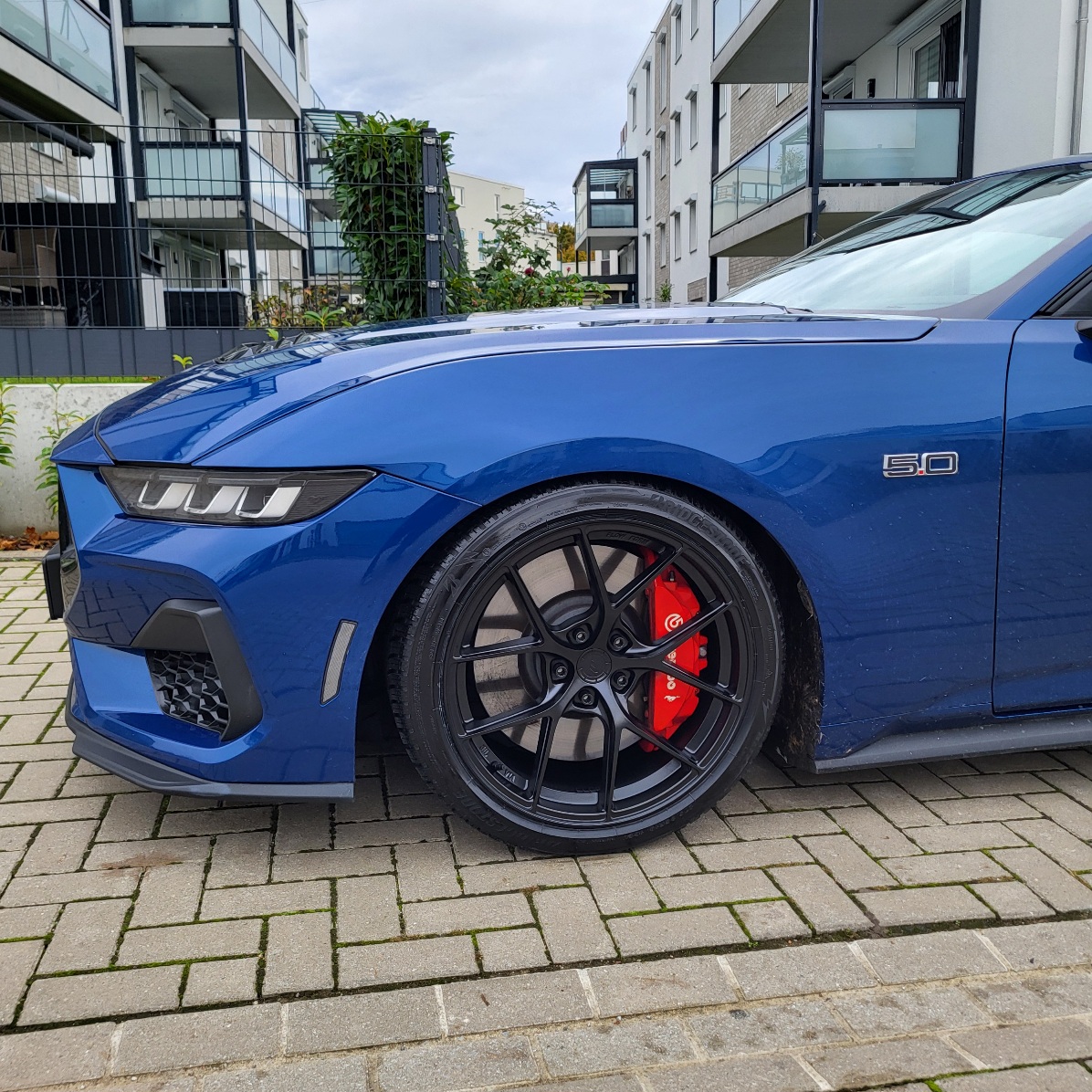

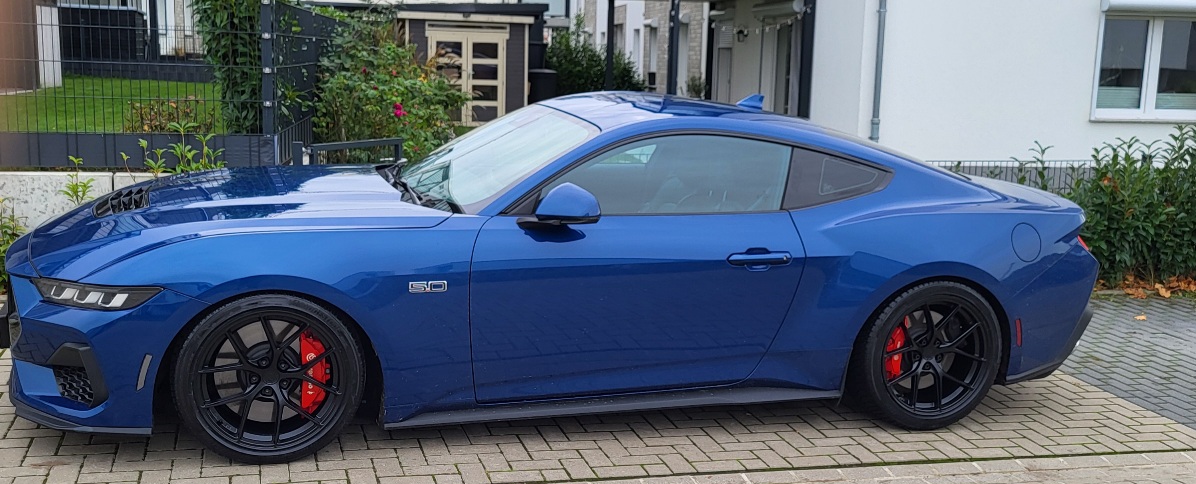

Hier dir JRW SL01 mit 275 35 und 295 Bridgestone Blizzak LM005. Mit Tieferlegung passt die Radabdeckung noch. Rundum 10x19.

Bei vielen Anbietern, Velocity, Japan Racing etc kriegst du die Gutachten auf der Homepage oder auch auf Anfrage. Damit zum Prüfer vor Ort, ggf telefonisch einen Beratungstermin ausmachen.
Ich würde sowas immer vorher klären, wenn es etwas speziell wird. Will man etwas "Alltägliches", nicht abwertend gemeint, wie bspw 10x20 rundum mit 265 und 285 35, dann kann man auch direkt kaufen. Das kriegt man überall eingetragen.
Ohne Fahrwerksänderung wird alles, was breiter ist, unter Umständen schwieriger durch die Radabdeckung nach EG für unsere Gen7 Ponys.

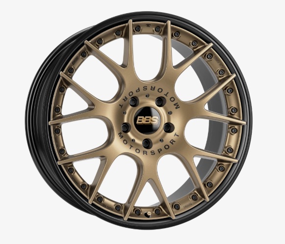

Ich war gestern auf der Essen Motor-Show.
Dort habe ich für mein Dark Horse in emberbluemetallic BBS-CHR II Unlimited in den Größen 10x20 ET65 für vorn und 11x20 ET78 für die Hinterachse bestellt.
Farbe der Felgen: Matt bronze mit schwarz-glänzendem Aussenring.
Ich möchte darauf gern vorn 285er und hinten 305er fahren bin aber nicht sicher, welche Reifenhöhe am Besten wäre. 30er oder 35er, oder vielleicht unterschiedlich?
Über Tipps würde ich mich freuen.
Beim aufnehmen des Auftrags ist dem Mitarbeiter aufgefallen, dass er am Morgen schon einmal die gleiche Kombination für ein Dark Horse verkauft hat. Vielleicht an ein Forumsmitglied?
BBS Felge.jpg (77.98 KiB) 14421 mal betrachtet

Mega Felgen! Also ich war (leider) nicht die andere Person, die sich einen solchen Satz gegönnt hat... :)
Bei den Einpresstiefen wirst du sicherlich Spurplatten fahren müssen. Wurde dahingehend was empfohlen? Ich weiß, dass beim Mustang vorne ET40 und hinten ET50 bei 10J vorne und 11J hinten gut passen sollte. Was die Reifen angeht musst du bei 305 hinten einen 30er Querschnitt nehmen. Damit es vorne dann entsprechend dazu passt, wäre das bei 285 vorne ebenfalls ein 30er Querschnitt.
Beste Grüße
