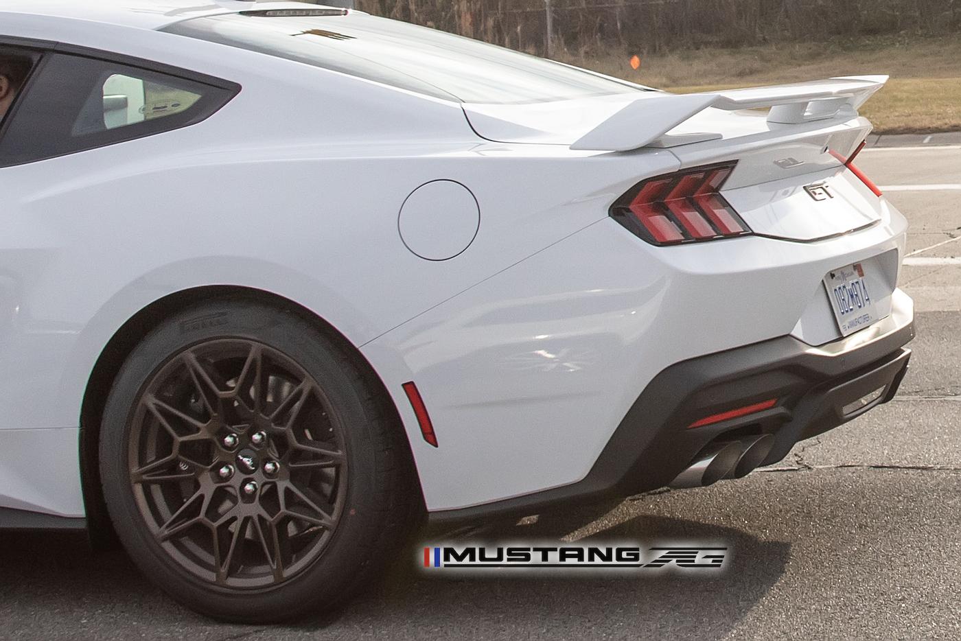

Falls jemand seine Originalfelgen 19 Zoll in bronze oder grau, verkaufen möchte, bitte melden

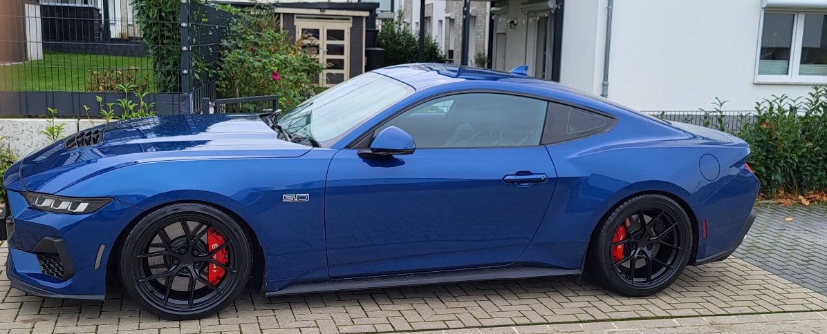

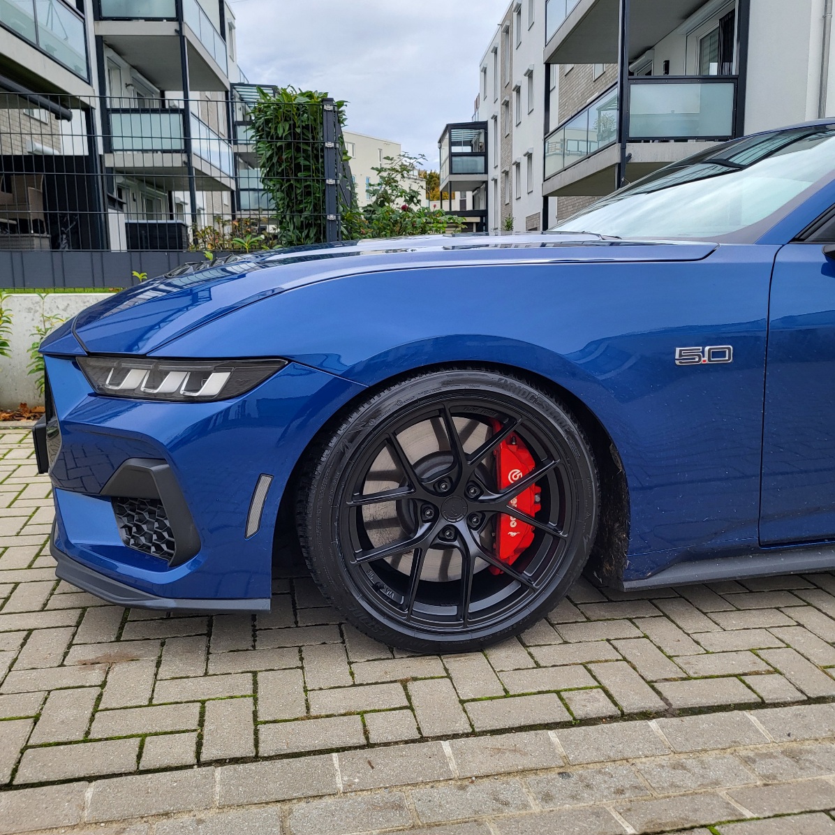

@ChrisH91: Hast du mal Fotos mit den aktuellen Japan Racing Wheels SL01 drauf?
Zuletzt geändert von BP_03 am 2. Dez 2025, 17:59, insgesamt 1-mal geändert.
Hier dir JRW SL01 mit 275 35 und 295 Bridgestone Blizzak LM005. Mit Tieferlegung passt die Radabdeckung noch. Rundum 10x19.
