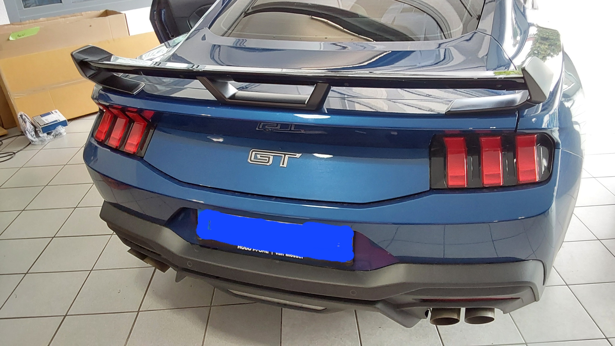

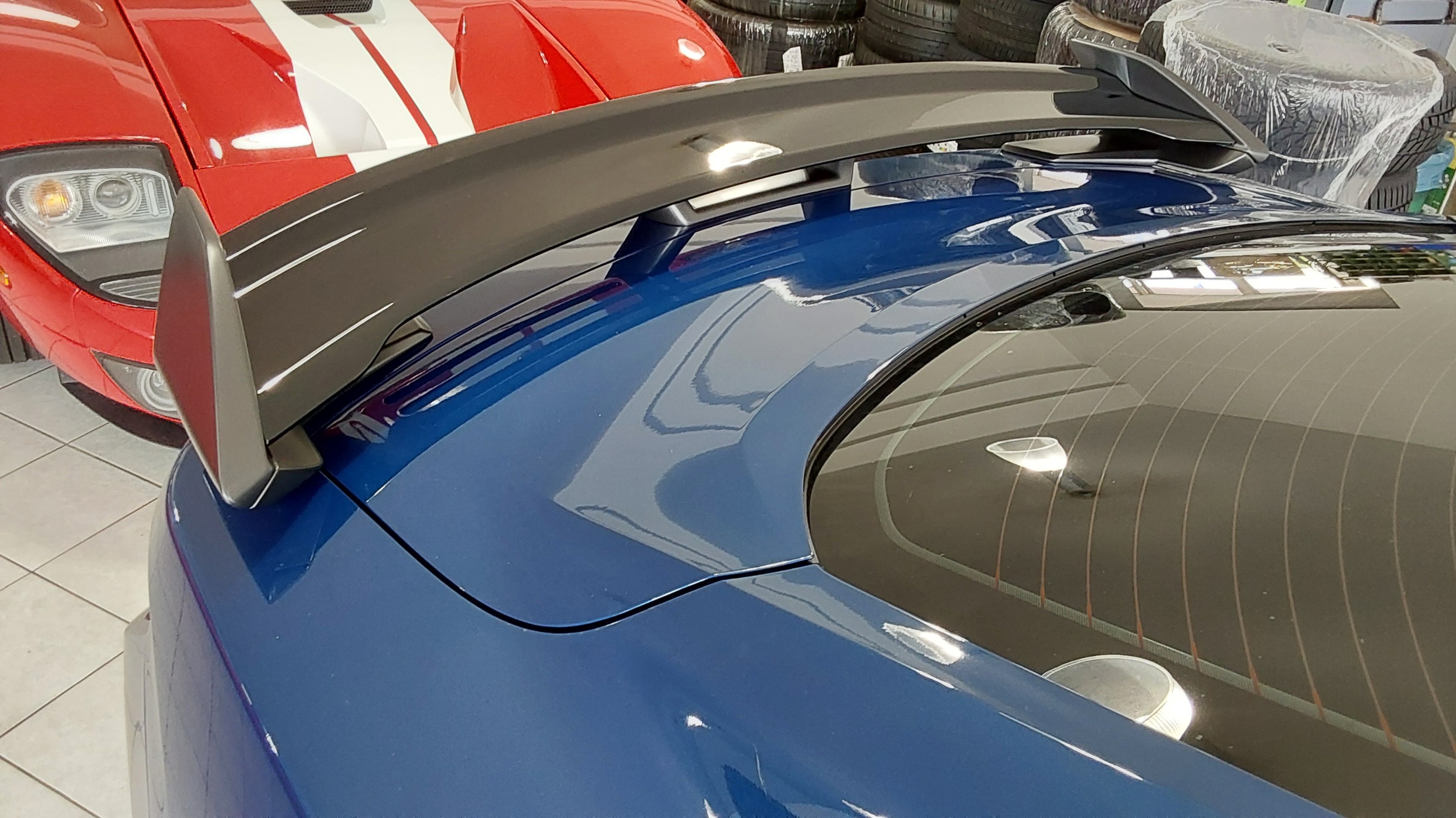

Moin, es ist vollbracht.
Gestern wurde mir bei der Fa. Asch Motortechnik der Heckspoiler angebaut und und die Limitsperre aufgehoben.
Den Gurney habe ich absichtlich weggelassen, da ich es so optisch schöner finde.
Außerdem wäre der Flap nur für die Rennstrecke zugelassen.
Also ohne dranbauen lassen, der Prüfer trägt es ein und, wer will, den Flap hinterher anschrauben. Sind nur 4 Schrauben.
Fazit: es sieht sehr Edel aus, und der Wagen liegt nacb meiner Meinung besser auf der Straße.
Die 3 Halter sind schwarz matt und der Spoilerflügel hochglanz Schwarz lakiert.
Fa. Asch ist eine von den kleinen Edelschmieden, die auch normale Autos Warten.
Beim Limit muß ich noch mal schauen und Testen...
Re: Dark Horse Spoiler auf GT
Verfasst: 8. Okt 2025, 20:54
Fotos von weiter weg, nicht so hoch aufgenommen von der Seite und schräg von Vorne/hinten wären aussagekräftig :)
