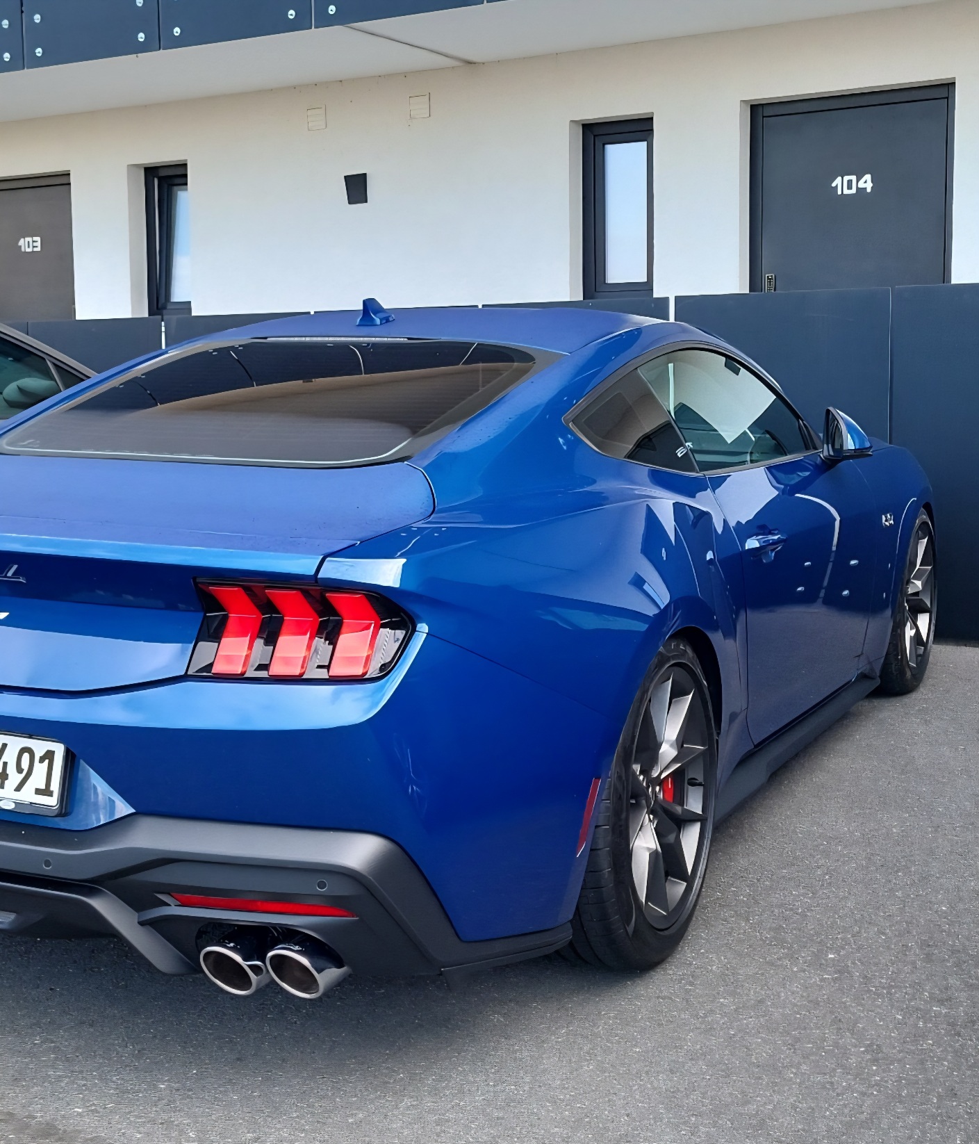

Verfasst: 16. Aug 2025, 19:21
von David86
Fohres hat geschrieben: ↑15. Aug 2025, 09:05
Glückwunsch,
gibts Bilder :-)?
Ja gerne hier noch mal zwei.
Habe auch schon welche im Bilder Thread hoch geladen.
Vor allem war mir wichtig das auf der Heckachse ein bündiger Abschluss zustande kommt.
Finde die Shelby Felgen mit den 305 Reifen auf der Hinterachse schaffen das verdammt gut, dass es gerade noch im Rahmen der Legalität ist.

Hast du eine tieferlegung drin oder serienhöhe?
Verfasst: 20. Aug 2025, 19:40
von David86
Alles Serie. Sind nur die Felgen.
