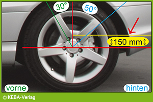

So pauschal nicht zu sagen. Unsere Ponys müssen die Radabeckung nach EG gewährleisten, 30° nach vorne und 50° nach hinten. Dort muss der Reifen komplett, nicht nur die Lauffläche wie früher (auch noch Mustang Gen6), abgedeckt sein.
Zu den Bildern: Das würde keinen TÜV kriegen, da Radabeckung nicht gewährleistet.
Die lässt sich mit etwas mehr Sturz, noch im Rahmen der Serienwerte realisieren.
