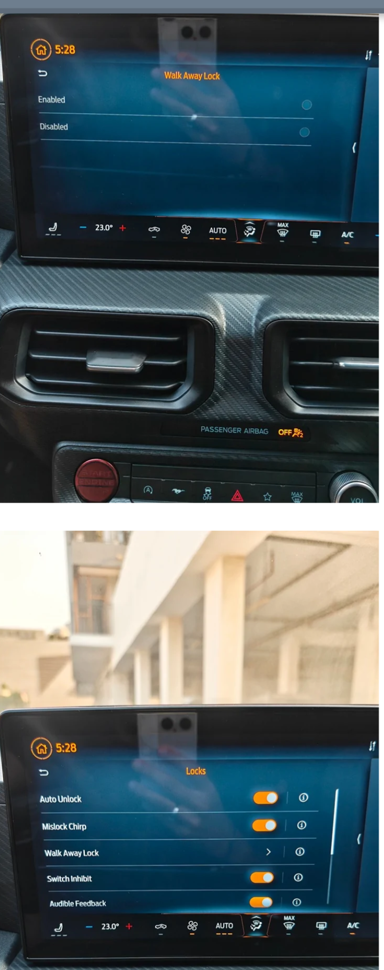

Bei der Programmierung fehlt noch die Änderung im APIM
7D0-09-05 xxxx - Cxxxx - xx
WAL - APIM.png (1.11 MiB) 17974 mal betrachtet
Re: Automatisches Abschließen beim Weggehen einstellen mit Forscan
Verfasst: 20. Nov 2025, 03:10
Nee, fehlt nicht, das ist ja nur der Parameter, um das Feature im Menü auftauchen zu lassen und nicht die tatsächliche Einstellung.
Wie du auf deinem aus dem Netz stibitzten Foto siehst, sind die beiden Punkte ausgegraut und gar nicht anwählbar.
Die, bei denen man es anwählen konnte, konnten es zwar damit ausschalten, aber erneutes anschalten hatte dann keine Funktion mehr.
Das war mein letzter Wissensstand und deshalb habe ich das auch nicht hier gepostet.
Wenn du es selber ausprobiert hast, dann bitte gerne mit eigenem Foto und Bestätigung, dass es auch vollständig funktioniert und es aber auch Berichte von anderen gibt, dass es Probleme geben könnte.

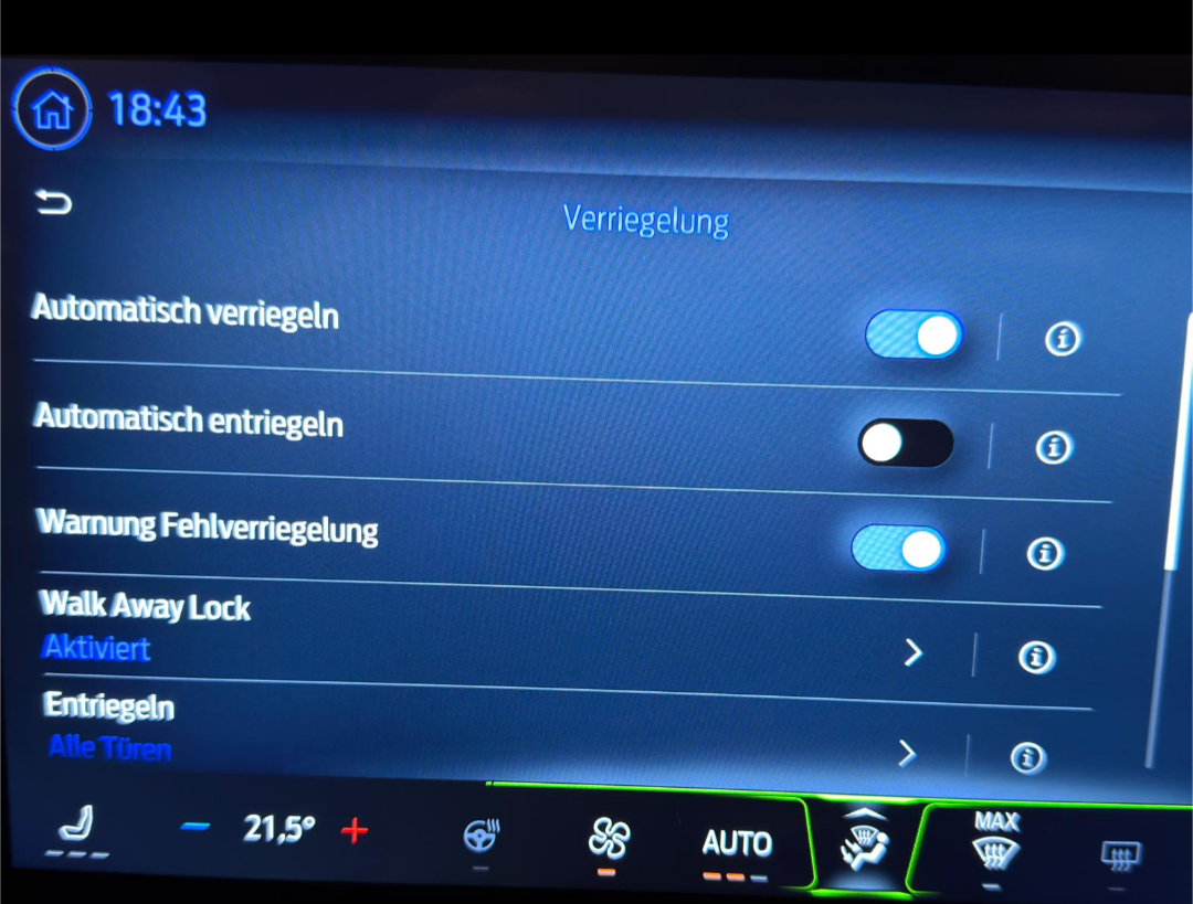

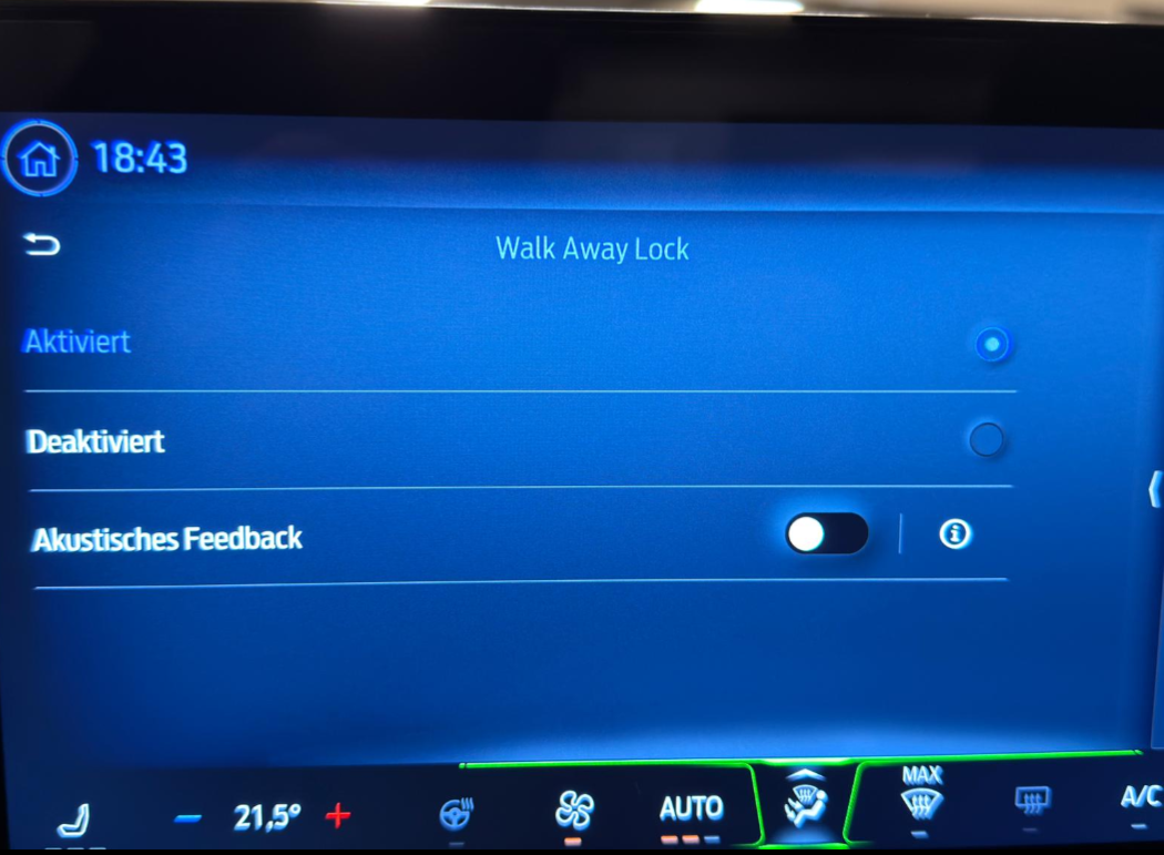

So hier kommt das von dir gewünschte Foto, dieses Mal nicht ausgeliehen.
Das galt auch nur als Frage, daher hatte ich das genommen.
WAL 1.png (987.82 KiB) 17786 mal betrachtet
WAL 2.png (669.15 KiB) 17786 mal betrachtet

Dann berichte doch mal in ein paar Tagen oder so, ob Aus- und Anschalten zuverlässig funktioniert, also auch nach Ausschalten, Abschließen und Tiefschlaf etc. pp.
Ich brauche es zwar niemals abzuschalten, da er eigentlich nicht in meiner Abwesenheit offen bleibt, aber gibt andere mit eigenen Usecases.
Ich ergänze es dann im Eingangspost.

Ich habe den Walk Away Lock nun etwas ausprobiert. Er hat solange zuverlässig funktioniert bis ich ihn testweise über das Menu ausgeschaltet habe. Nun bekomme ich beim Versuch ihn zu aktivieren die Meldung die ihr auf dem
Foto seht.
