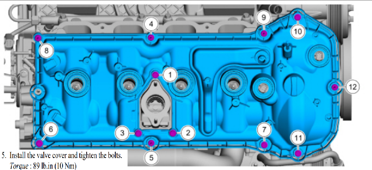

Stangpeng hat geschrieben: ↑24. Sep 2024, 14:59 Könnte dasselbe Problem wie beim Gen 6 sein:
Da waren häufig die Ventildeckelschrauben nicht richtig angezogen.
Sollte zuallererst kontrolliert werden.
Bitte nicht selber machen sondern ab zum Händler, es gibt für das Nachziehen ein genaues Prozedere.
Edit: mal nach Fremdkörpern wie Plastiktüten suchen, die sich in den Motorraum verirren und dann wegschmelzen können, kannst Du schonmal selber machen.
Edit2: in dieser Reihenfolge sollte es gemacht werden, aber wie gesagt, sicherheitshalber würde ich wegen möglichen Garantiefalles zur Werkstatt gehen und es zumindest berichten, wenn da was lose war.
Quelle: https://mustang6.de/viewtopic.php?f=21& ... 58#p194658

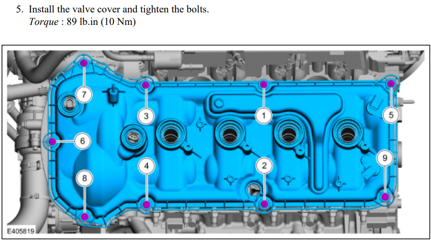

Falls es jemanden gibt, der die Ventildeckelschrauben selbst überprüfen will: Mir ist aufgefallen, dass die Reihenfolge, in welcher die
Schrauben angezogen werden sollen, im Werkstatthandbuch für den S650 (genauer gesagt vom Dark Horse) sich von jener Abbildung aus dem Mustang 6 Forum unterscheidet, zumindest was die linke Seite angeht. Rechts kann ich nicht beurteilen, da habe ich keinen Vergleich:
S650:
Linke Seite:
Rechte Seite:
