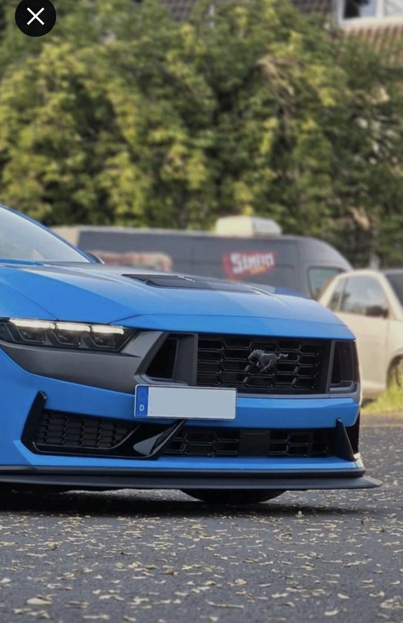

Am besten gefällt mir allerdings die Variante über das seitliche Anbringen über das Gewinde der Abschleppöse.
Hier ist halt die Frage, ob das erlaubt ist?

So wie auf dem Foto meinst du es wahrscheinlich. Keine Ahnung ob es erlaubt ist. Ich persönlich glaube dass es wahrscheinlich nicht erlaubt ist. Bei einem Import wie nem Dodge Challenger geht es aber.

Genau das meine ich.
Meiner ist ein US-Modell. Vielleicht geht da was?

Ruf mal bei deinem Straßenverkehrsamt an die werden es dir sagen können welche Auflagen bei einem Import gelten.
Re: Kennzeichenträger
Alfa Romeo hat es auch so bei manchen Modellen, ebenso wie ein VW-Käfer Restaurator, der das wohl als sein Markenzeichen sieht.
Solange es nicht frei rumflattert und zu sehr zur Seite steht, sollte das kein Problem sein.
Kannst es ja mal temporär da ankleben und beim TÜV oder Dekra vorbeifahren und fragen.
Oder mal Gesetzestext zur Kennzeichenanbringung ergoogeln.

In § 10 FZV ist geregelt, wie ein Kennzeichen angebracht sein muss. Die Vorschrift ist zwar nicht bis ins letzte Detail eindeutig formuliert, aber einige Grundsätze gelten klar:
Ausnahmen gibt es nur, wenn konstruktionsbedingt keine andere Lösung möglich ist oder wenn die seitliche Anbringung bereits Teil der Typgenehmigung des Fahrzeugs ist. Das ist beispielsweise bei einigen Alfa-Romeo-Modellen der Fall, bei denen das Kennzeichen serienmäßig seitlich sitzt.
Theoretisch könnte noch eine Einzelabnahme durch TÜV/Dekra möglich sein, aber die Chancen sind bei Fahrzeugen mit vorgesehener mittiger Kennzeichenaufnahme eher gering.

Alfa Romeo stellt bei neuen Modellen (ab Giulia/Stelvio Facelift) das vordere Kennzeichen von der traditionellen seitlichen Position in die Fahrzeugmitte um. Dieser Traditionsbruch ist durch strengere EU-Fußgängerschutzvorschriften bedingt, die eine zentrale Platzierung zur Verbesserung der Sicherheit erforderlich
Somit Thema eigentlich durch...

Deiner Einschätzung würde ich mal höflich widersprechen.
Hier der Passus aus dem Gesetzestext:
Also Geodreieck raus und abdafür!
Logischerweise sollte man dann aber den ätzenden originalen Rammbockklotzkennzeichenträger nicht gleichzeitig dran lassen und sonst auch keine leeren mittigen Bohrlöcher sichtbar haben, dann provoziert man auch keine zusätzlichen Diskussionen.
Du brauchst scheinbar nichtmal eine "Zulassung" oder "Genehmigung", sofern diese Punkte erfüllt sind.(8) Das vordere Kennzeichen darf bis zu einem Vertikalwinkel von 30 Grad gegen die Fahrtrichtung geneigt sein. Der untere Rand des vorderen Kennzeichens darf nicht weniger als 200 Millimeter über der Fahrbahn liegen und die sonst vorhandene Bodenfreiheit des Fahrzeuges nicht verringern. Das vordere und das hintere Kennzeichen müssen in einem Winkelbereich von je 30 Grad beiderseits der Fahrzeuglängsachse stets aus mindestens 20 Meter Entfernung lesbar sein.

@Stangpeng: Wenn man nur die Vorschriften in der FZV auslegt, hättest du tatsächlich Recht. Ich hatte ja aber auch auf die EU-Typgenehmigung hingewiesen. Maßgeblich ist insbesondere die DURCHFÜHRUNGSVERORDNUNG (EU) 2021/535. Dort sind die Anforderungen an die Anbringung des vorderen Kennzeichens näher geregelt. Wer sich selbst einlesen möchte, findet die Verordnung als PDF auf Deutsch hier:
https://eur-lex.europa.eu/eli/reg_impl/2021/535
Wenn man die Vorgaben aus der FZV zusammen mit den Regelungen der EU-Typgenehmigung betrachtet, ergibt sich bei Fahrzeugen wie dem Mustang, dass das vordere Kennzeichen mittig anzubringen ist. Eine seitliche Montage entspricht in diesem Fall nicht den Vorgaben der Typgenehmigung.

Wäre ja nett, wenn du auch sagen würdest, worauf du dich konkret beziehst, statt einfach in Fettschrift deine Interpretation hinzuknallen.
Hier zwei spezifische Abschnitte:
K.A., um wieviel die Stoßstange seitlich angewinkelt ist.
Ansonsten soll der Hersteller im Rahmen der Typgenehmigung in Zeichnungen darstellen, wo und wie die Kennzeichen angebracht werden können.
Hast du diese Zeichnung(en)?
Zeigen sie nur eine Befestigungsart?
Muss eine einzige dargestellte Befestigungsart auch benutzt werden, oder muss nur mindestens Eine vorgesehen werden?
Du darfst weiter machen, aber dann gerne auch etwas unterfüttert mit Konkretem.
Also egal, ob links, rechts oder mittig.2.3.4.1.1. The space for mounting a registration plate at the front of the vehicle shall be such that the plate can be positioned entirely within the two parallel longitudinal vertical planes passing through the outer extremities of the vehicle, not taking into account any devices for indirect vision. The designated space itself shall not form the widest point of the vehicle.
Also max. 5° horizontal zur Seite geneigt, sofern nicht anders in der Typgenehmigung beantragt und genehmigt.2.3.4.1.3. Front and rear registration plates shall be perpendicular (± 5°) to the longitudinal median plane of the vehicle, measured in the centre of the plate. ►M1 However, the type-approval authority may allow a tolerance up to ± 15° when requested by the manufacturer for the purpose of positioning the front registration plate off the centreline at the front of the vehicle for technical, aerodynamic or other reasons. ◄
