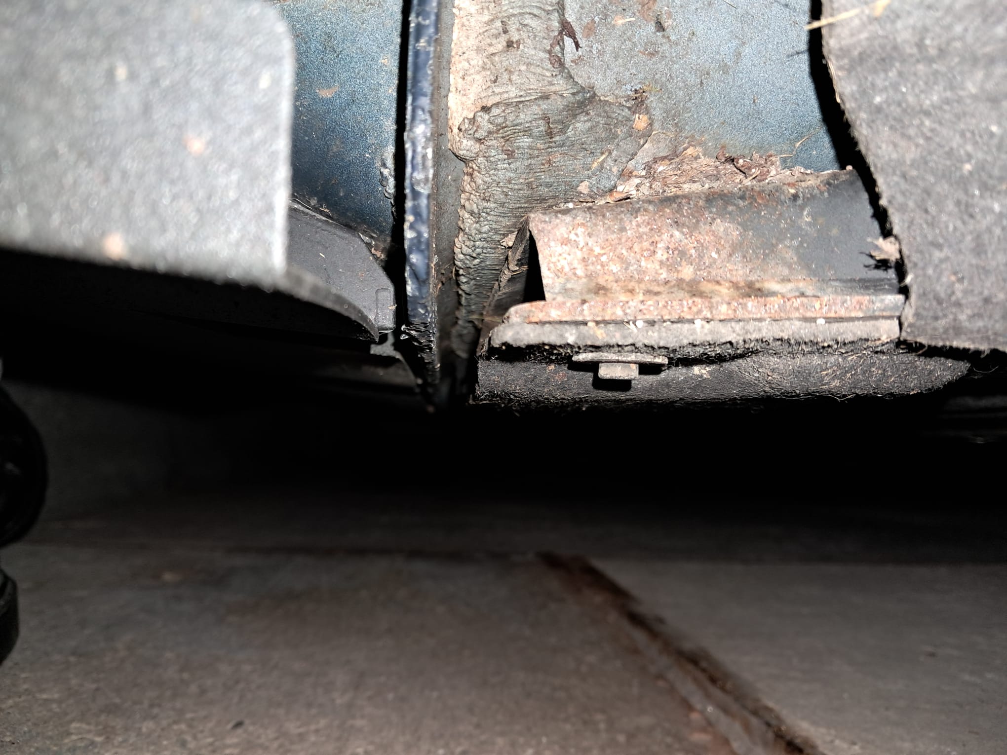

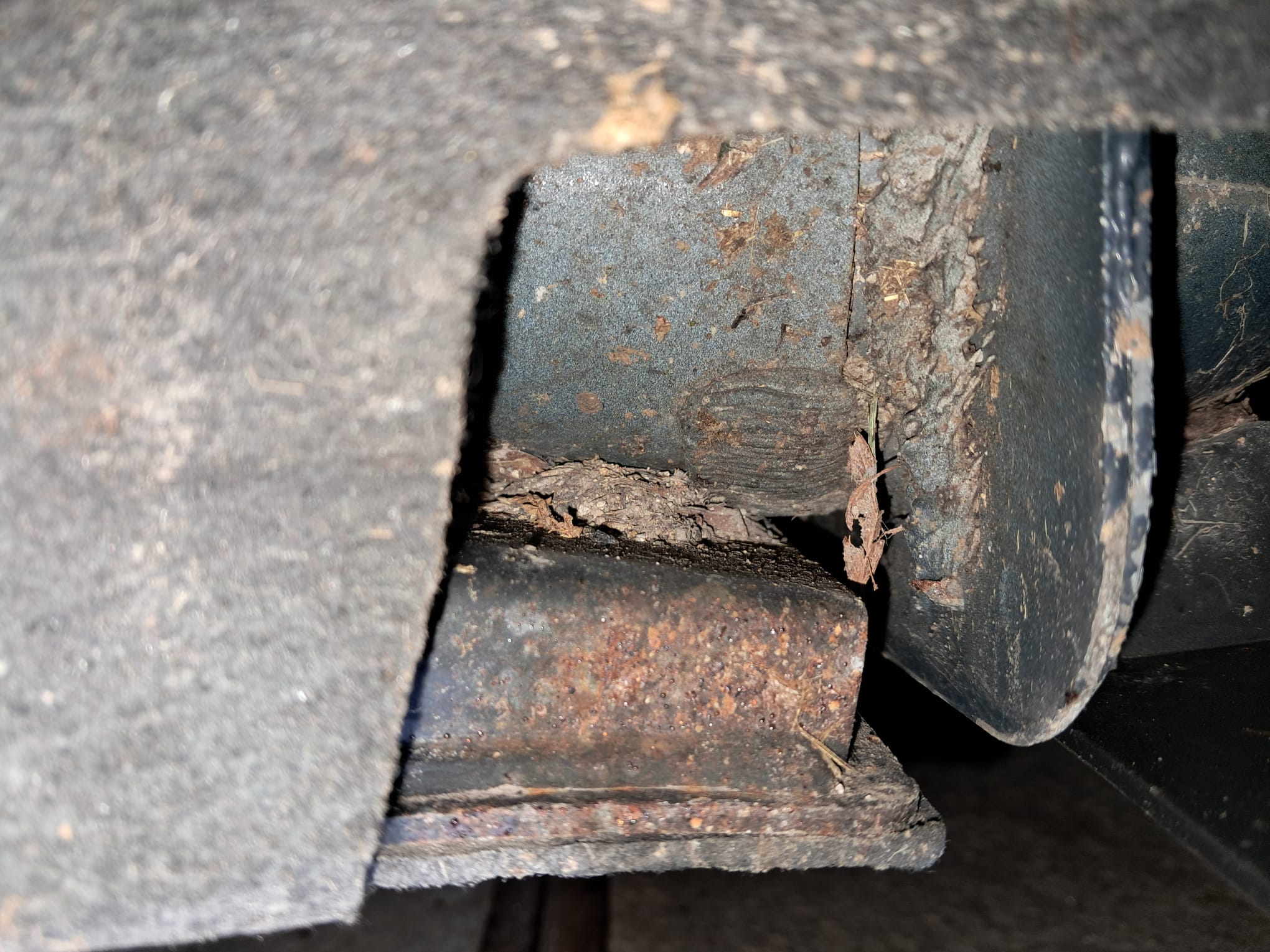

straightpipe
Beiträge: 6
Registriert: 26. Aug 2025, 12:03
Re: Loch im Radkasten
Beitrag von straightpipe »
so sieht es aktuell bei meinem 2024er Dark Horse aus. Ich hatte sowieso vor, sobald die Saison startet, eine komplette Unterboden und Hohlraumversiegelung zu machen, dann werde ich gleich auch die rostige Stelle mit behandeln. Hat evtl. sonst noch jemand Rost Probleme an dieser Stelle?
