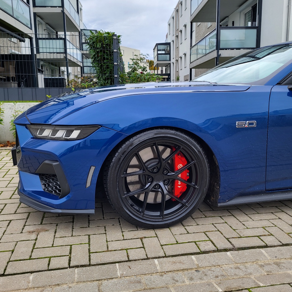

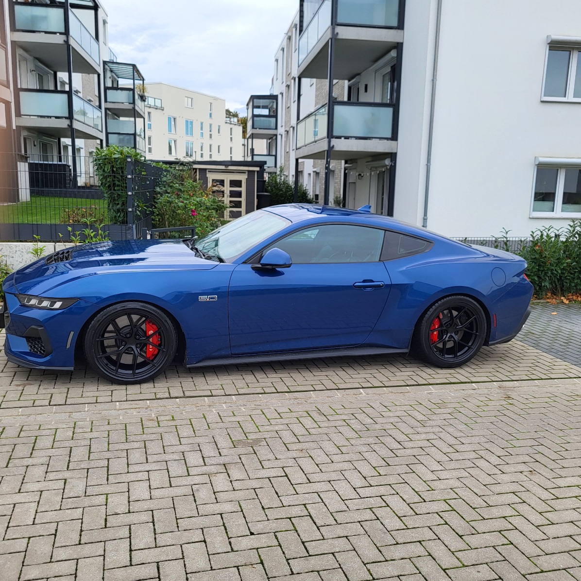

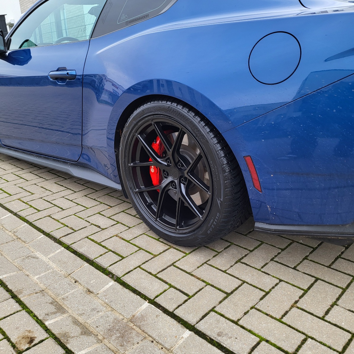

Anbei einmal Impressionen zu den Japan Racing Wheels Felgen SL 01 mit 19x10 rundum mit 275 35 vorne und 295 35 hinten (Bridgestone Blizzak LM005).
Super leichte und schöne Felgen in matt schwarz. Je Felge 9,7kg.
Neben Design ergo optischer Verbesserung suche ich auch immer (kleine) Performance Updates. Habe mal verschiedene Komplettradsätze gewogen:
Serienfelge 9" und 9,5" mit Vredenstein Wintrac Pro +
275 40 29kg
255 40 27kg
Shelby CS5 in 9,5" und 11" mit Pirelli P Zero PZ4
305 35 25,20kg
285 35 23,05kg
Japan Racing Wheels SL01 10" mit Bridgestone Blizzak LM005
295 35 23,35kg
275 35 22,90kg
Ergibt bei den hier gezeigten Felgen als Winterkomplettradsatz eine Ersparnis von 11,3kg (Hinterachse) + 8,2kg (Vorderachse) = 19,5kg (Serie im Vergleich zu Japan Racing). Als ungefederte Masse in Verbrauch und Beschleunigung definitiv ein Unterschied.
